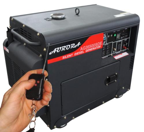

    Nombre:  AGI6500SDE-Remote.jpg

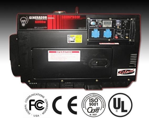

    Nombre:  generador-diesel-insonorizado-6-kw-puerto-ats-5873312z0.JPG

    jejeje, incluso hay una foto de lapeliseorient encendiendo el suyo con un mando a distancia, y le funciona...
    rositas, azulitos, rojos, negros, grises, amarillos...no pongo mas por que me van a banear con razon...hay miles!...jajaja

    Ya me gustaria ser yo el que acciona el jodido mando.. y que funcionara!!!!!
