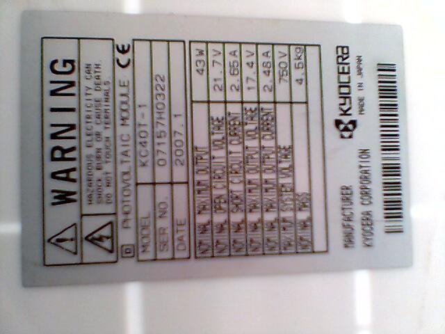

    Pregunta: ¿ Como se si un panel fotovoltaico me sirve para una instalación aislada?
    Respuesta: Todo panel apto para uso en una instalación aislada de 12v nominales debe tener unos valores de 17 voltios en condiciones de trabajo o Vmax y una tensión de alrededor de 21 voltios en Voc ( Voltaje circuito abierto ) que es lo que se observa midiendo los bornes del panel a pleno sol. Estos valores suelen estar en un pegatina en la parte trasera del panel.
    Si el panel es de 24v nominales se doblan esos mismo valores siendo 34 Vmax y 42 Voc respectivamente ( valores aproximados ).
    Digo 12 o 24 nominales aunque de 12 o 24 solo tienen el nombre como se ve claramente en sus voltios de funcionamiento ,pero despues de todo es como se les llaman.
    Toda placa que no tenga esos parametros es seguramente para instalaciones de venta a red y solo podrán usarse en aisladas con un regulador " especial " llamado mppt o regulador maximizador.
    Como muestra, un botón , fotillo de las características de un panel de 40w 12vcc nominal.

    Como puntualización sobre la forma mas rápida para saber si un panel esta diseñado para cargar baterías o esta diseñado para conexión a red, independientemente de lo que ha indicado el amigo Photón que es completamente cierto, basta con contar el número de células, los de 12 V. nominales tienen 36 ni una mas ni una menos y los de 24 V. nominales tienen 72 células exactas.
    Todo panel fotovoltaico que no cumpla este requisito, es decir que tenga un número diferente de células no esta diseñado para cargar baterías, sino para otras cuestiones, la mayoría de las veces para conexiones a la red pública.

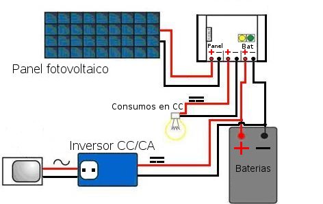

    Pongo a continuación un esquema de un sistema fv básico con consumos en CC y en AC.
    Una pregunta recurrente es donde va enganchado el inversor, en este caso va a bornes de batería, pero en otros mas específicos ( pocos )si puede ir a través del regulador.
    El primer paso es unir el regulador a la batería. Los bornes del regulador primero , después en el lado del acumulador.
    Una vez que ya están de acuerdo en la tensión de trabajo se añade el panel. Lo mismo, primero los contactos del aparato electrónico para prevenir chispazos.
    Por último se añaden los consumos, ya sean CC o en CA.
