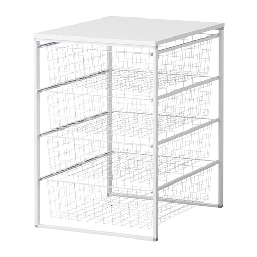

    El otro día pensaba en el Arcón, es bastante incomodo como nevera, ¿como hacerlo más cómodo? Si divides la superficie del mismo en tres, a izquierda y derecha pones una especie de cajoneras con guias que se desplazen hacia el centro, cuando tengas que coger algo será más cómodo.
    Esto puede hacer que sea más funcional ¿como lo veis?
    Pues bien siempre que las guías no se congelen. Si el arcón no es "no-frost" cuenta con que terminarán congeladas e inoperativas.

    Podrian ser unas eles de material plástico de todo el largo del arcón y los cajones de plastico igual que los que ya traen las neveras para las verduras o algo así, no estoy seguro pero puede que no se congelen al estar usando el arcon como nevera, supongo que estamos en los 4 grados. Salud
    Ah, vale vale. Yo he leido "arcón" y he pensado rápidamente en el hielo

    En los arcones pequeños me parece que esto no seria posible pero que te parece si las guias son verticales con alguna ayuda de contrapesos o algo así, se pone esto y se hace que suba todo el chiringo.
