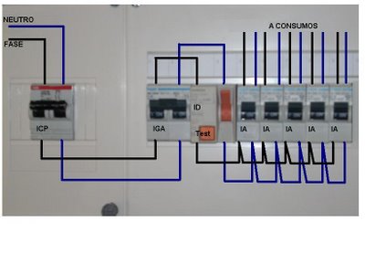

    Pero querido Trex ¿no te has dado cuenta de que te ahorrarías muchísimo trabajo puenteando el ICP?
    ¡Un gurú eléctrico llamaría "evasión de pagos" a tu invento! ¿No tienes un farol cerca de tu casa para conectarte a él?

    Hola Trex,
    Lo de mirar el consumo conectando algo a un enchufe no creo que se pueda hacer. En una vivienda tienes un circuito para iluminación, enchufes, cocina y baño, en general. La corriente pasa por donde se demanda, entonces no creo que desde cualquier enchufe se pudiese medir todo el consumo, son circuitos separados.
    Si tienes acceso al CGP puedes cortar el general y meter un medidor de consumo entre el ICP y el IGA, o entre el IGA y el diferencial, diria que esto ya es parte de tu instalación interior y lo puedes modificar. Yo tengo un medidor de consumo que llega hasta 4000W (creo recordar) pero seguro que puedes encontrar baratos y un poco mas potentes. Subo una foto de un CGP general por si te sirve de ayuda.
