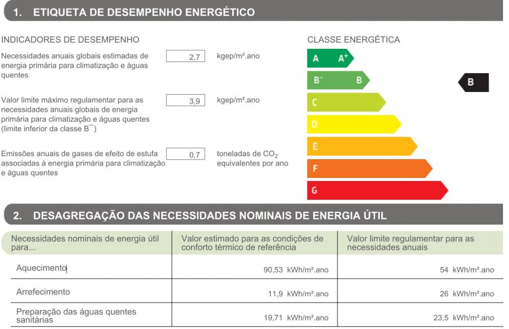

Estoy realizando un estudio con el fin de sustituir la caldera mural gas canalizado propano, el cual llevó a cabo
la calefacción y agua caliente sanitaria (AQS).
Caldera para reemplazar:
Brand-Biasi
Modelo-28s
Potencia-28 kw
Función-ACS y calefacción central

1. Superficie a calefactar --> 201.35m2
2. Además de calefacción, ¿desea obtener agua caliente sanitaria con la caldera de biomasa? --> Não
3. Tipo de calefacción deseada (radiadores, fan coil, suelo radiante, aire caliente, etc) --> radiadores
4. Tipo de vivienda (piso, chalet, pareado, etc) --> moradia em banda c/ 3 pisos (apenas 2 para aquecimento)
5. La vivienda dispone de un buen aislamiento térmico? --> medio
6. Indicar tipo de ventanas y puertas de la que dispone la vivienda. --> parede dupla, vidro duplo c/ caixilharia
de aluminio, telhado isolado c/ floormate 40mm
7. Dispone de espacio para la instalación de un silo de almacenamiento de biomasa? --> sim
8. Tipo de biomasa que se desea quemar (pellet, leña, astilla, cáscara, hueso de aceituna, etc) --> pellet
9. Uso de la caldera (diario, fines de semana, vacaciones, etc) --> diario
10. Tipo de caldera: automática o no automática (si está dispuesto a realizar usted mismo tareas de limpieza del
cajón de cenizas, intercambiadores, etc) --> manual ou semi-automatica(limpeza do permutador)
11. Con qué presupuesto estimado cuenta? --> 5000/6000 euros
