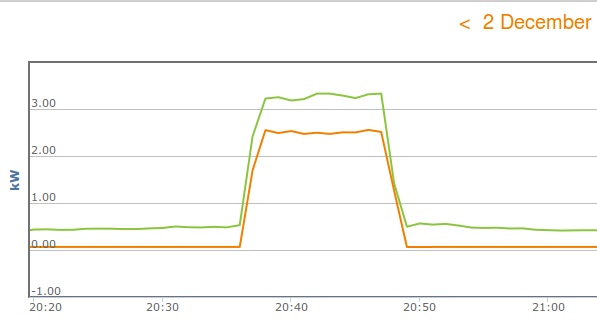

    Hay multitud de consultas sobre como deshabilitar la resistencia en los depositos de ACS de las BC, siempre pensando en el ahorro, yo estuve un año y pico con las dos resistencias desconectadas (hidrokit y ACS) y no tuve ningún problema, pero si la calefacción esta funcionando y hay mucho gasto de agua junto, te quedas sin calefacción un buen rato, así que decidi probar si valia la pena y las active, la del hidrokit no ha funcionado jamas.
    Tengo la ACS programada para que cuando baja a 39ºC recaliente hasta 43ºC, así me aseguro una temperatura mínima, y a piñon fijo para que a las 11:00h la ponga a 46ºC, así aprovecho la TDH. Cuando recalienta no usa la resistencia, cuando calienta a las 11:00h sube los 2 últimos grados con la resistencia, suele tardar en subir esos 2 grandos sobre 5 minutos.
    Hoy se ha gastado agua fuera de los patrones habituales y ha saltado a las 17:00h, por algún motivo que no alcanzo a comprender el chisme solo ha usado la resistencia para subir hasta de 39ºC a 43ºC, el compresor no ha arrancado, se que no bajó de 39ºC porque no habia nadie en casa, no hubo un consumo grande justo a esa hora, me he quedado ojiplatico
    Ha empezado a las 17:31h y ha terminado a las 17:44H, 13 minutos para subir 4ºC ... ¿el gasto?, 0.51kWh
    Vale, hoy hacia rasca y el aparato quiza ha pensado que así era mejor, así que he ido a buscar un periodo de recalentamiento sin usar la resistencia, cuando no hacia frio ni estaba la calefacción puesta, el 21 de Octubre a eso de las 10:00h y con una temperatura de 16.5ºC tardó 39 minutos y el gasto fue de 0.97kWh ...
    No entiendo nada, la verdad, a la resistencia le da igual la temperatura exterior, parece que caliente el agua más rapido y consumiendo menos, por lo menos cuando hay diferencias de temperatura pequeñas, no digo que sea mejor para subir 10ºC.
    O estos chismes son muy listos, o parece que la resistencia del deposito al final no consume tanto en determinadas circunstacias.

    Es una Daikin Altherma, debe tener como 3 ó 4 años.
    Anteayer lo ha vuelto a hacer, como un reloj, 13 minutos, medio kW. En verano siempre encendía el compresor para calentar el ACS.
