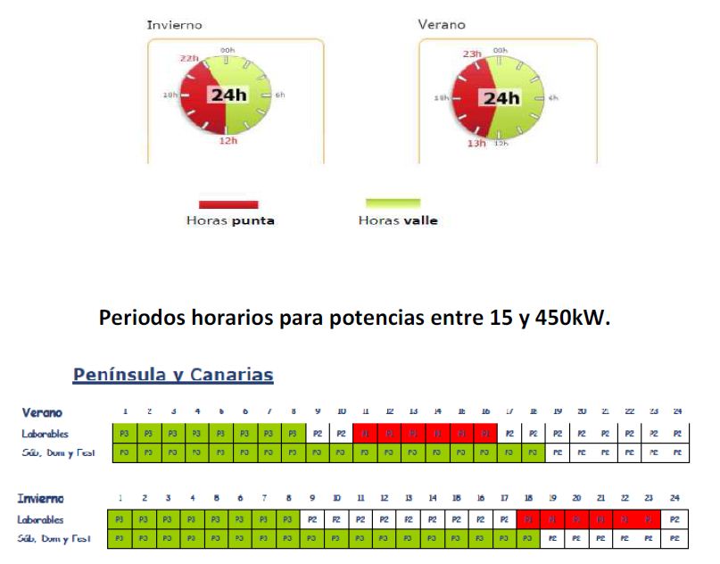

    Lo de mantener la calefacción encendida 24 H sale rentable con discriminación horaria por lo siguiente:
    Precios con IVA:
    -Tarifa normal 0.177
    Si tenemos Discriminada sería 12 horas punta a 0.217 y 12 horas valle a 0.072 lo que da una media de 0.144 kw. Ahora si tienes cuidado y pones lavavajillas, secadora, lavadora por la noche el ahorro es sustancial.

    la tarifa discriminada empieza a las 10 de la noche y acaba a las 12 del mediodia, yo tengo puesto los programas de la siguiente manera a las 22 horas 21,5 grados a las 6 y media de la mañana 22,5 y a las 12 lo bajo a 18 llegar a la temperatura marcada le cuesta llegar por que va lenta eso es verdad la cuesta mucho subir temperatura lo hace muy poco a poco, a dia de hoy en casa ahora tengo 21 grados y medio, de 20 no me ha bajado nunca y luego pues igual toda la noche la sube un grado, los grados qe pongo en el programa del termostato son por poner algo alto. asi lo tengo desde que empezo y de momento muy bien ya te digo a las 12 horas al corte del termostato no suele tener menos de 21 grados por la tarde en parada como mucho pierde un grado y vuelta a empezar. hasta ahora las temperaturas por aqui han estado bastante suaves, aunque algunos dias ya han caido heladas. por eso digo que viendo lo que le cuesta subir la temperatura por la noche, qizas por eso del cop que se abla igual por el dia le costaria menos, cuando haga frio frio veo que voy a tener que tenerla puesta por la tarifa no discriminada tambien pero a la vista de lo que gastaria en gasoil creo que saldria aun asi mucho mas barato y vamos solo utilizandola por la noche tirado. si tres meses de mucho frio gasto como el gasoil y incluso algo mas vamos a suponer que ni por asomo lo creo, los 9 meses restantes sale tirado el gasto asi que compensando creo que el ahorro sera importante, pero vamos esto es suposiciones mias a la vista de como va, segun llege mas adelante si eso pongo datos del gasto para que comprobeis. un saludo
    jakko1 está desconectado Forero Junior
    oct 2012
    MADRID
    14
    Predeterminado Re: MI EXPERIENCIA CON CALEFACCION NUEVA DE AEROTERMIA
    Cita Iniciado por miguel ff Ver mensaje
    Que yo sepa es de 10.00 a 22.00 PM en invierno.
    miguel ff está desconectado Forero Junior
    nov 2012
    palencia
    9
    es de 22 horas a 12 horas en invierno y de 23 a 13 en horario de verano, eso es lo que me ha comunicado mi compañia electrica igual que el precio de 5 centimos en horario discriminado y 17 en horario discriminado, me imagino que impuestos a añadir eso ya no lo pregunte. un saludo

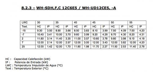

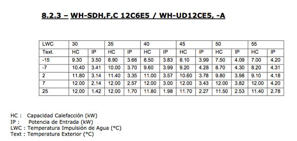

    La verdad es que el sistema es lento ya que solo eleva la temperatura del agua de impulsión 5ºC sobre el agua de retorno, mientras que una caldera de gasoil o eléctrica desde el principio envía el agua a la temperatura que le programes. Yo lo tengo programado mas o menos como tu, pero con las temperaturas más bajas: De 22:00 a 12:00 20ºC, de 12:00 a 16:00 a 14ºC (para que no arranque bajo ningún concepto) y de 16:00 a 22:00 a 18,5ºC para que la casa no se quede muy fría. Hasta ahora lo normal es que la caldera funciones entre cuatro y cinco horas diarias (siempre por la noche), esto tiene una ventaja y un inconveniente, la ventaja el ahorro, el inconveniente que si un día arranca a las 22:00 y se para a las 03:00, hasta que arranca de nuevo a las 22:00 la casa se puede quedar un poco fría (nunca por debajo de los 18,5ºC). Por otro lado seguro que durante el día la máquina dará más rendimiento, te adjunto la tabla de rendimiento de tu modelo (o de otro parecido) y podrás ver la diferencia.

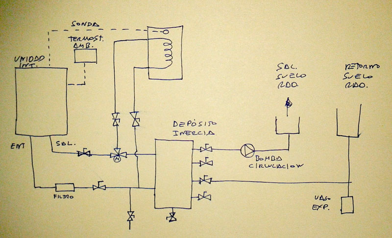

    Una vez comprada la caldera había que instalarla, y sobre todo decidir como. Otra vez a buscar en internet, a consultar foros, a indagar si poner válvula de tres vías motorizada o termostática, depósito de inercia, ACS controlada por la bomba de calor o independiente, etc... y cada decisión significaba una instalación diferente. Luego tenía una duda bastante importante ¿sería suficiente con la bomba de calor para calentar mi casa? En teoría si, pero en la práctica...
    No sin controversia, y con bastantes dudas que todavía persisten y más teniendo en cuenta futuras necesidades (termostatos por habitación, caldera de apoyo, placas solares, etc.), me decidí por la siguiente instalación (adjunto esquema): Una válvula de tres vías motorizada envía el agua hacia los depósitos de ACS o hacia el depósito de inercia y de aquí va hacia el suelo radiante.
    La instalación o no del depósito de inercia también me supuso bastantes dudas: Por un lado el fabricante solo lo exige si el caudal de la instalación disminuye de 50 litros, hecho que podría ocurrir si se cerraban la mayoría de los circuitos de la casa, por otro lado había leído que ayudaría a evitar arranques y paradas de la bomba de calor y también me ofrecería la posibilidad de poder acoplar otros circuitos o fuentes de calor. Como veis al final lo instalé, primó sobre todo el dejar abierta la posibilidad de incorporar nuevos elementos a la instalación sin tener que modificar lo ya instalado. Al poner un depósito de inercia tuve que instalar otra bomba de circulación activada por un contactor que a su vez era actuado por el cronotermostato de la casa.
    Para el ACS utilice dos termos con intercambiador que ya tenía, tan solo adquirí la sonda de temperatura que acoplé a uno de ellos. La idea es que la caldera eleve la temperatura de los termos a 50ºC y, si hace falta, elevar esta con las resistencias de los termos, esto no lo tengo claro, he de hacer varias pruebas y después os cuento.
    Una vez terminada la instalación llamé al servicio técnico de Panasonic para la puesta en marcha.
    En la tercera y última parte entraremos en el tema más complicado y determinante, la configuración.

    Viendo tu diagrama de instalacion, la verdad es que creo que me has convencido, y creo, si no me equivoco que con una aquarea de 16Kw tendre suficiente instalando un deposito de inercia de 200 o 300 litros (deberia mas??)
    Lo que no me convence tanto es programar la maquina para que funcione solo por la noche en tarifa nocturna. No he hecho los calculos, pero aunque por la noche la ratifa electrica es mas barata, la maquina debe estar mas tiempo funcionando ya que el cop es inferior a esa hora que por el dia para conseguir los mismos kwh termicos.

    Supongamos que necesitamos 100Kwh termicos(es mucho, lo se!) y que la maquina funciona a max potencia para conseguirlos por la noche. Si considero que hay un cop nocturno de 3, necesitare 33,3 Kw electricos, pero como mi maquina solo da 5Kw max de potencia, necesitare 6.6 horas funcionando.
    Como la tarifa nocturna esta a 0.074 € impuestos incluidos pagaremos 2.44€
    En el caso de mantener la maquina por el dia, para conseguir los mismo 100 Kwh termicos que mi casa necesita, suponiendo un COP a medio dia de 4.7, necesitare 21.3Kw electricos, pero como ya he dicho que mi maquina solo da 5 Kw max de potencia, necesitare 4.2 horas para conseguirlo.
    Como la tarifa a mediodia, a partir de las 12 es hora punta, nos costaria 0.226€/kwh impuestos incluidos, pagaremos 4,75 € (JUER QUE CARO!!!)
    Y para enredar un poco el tema, el coste si no tenemos tarifa con discriminacion horaria si mantenemos la maquina encendida a mediodia o por la noche seria:
    A medio dia (0.184€/kwh)=3.86€
    Por la noche (0.184€/kwh)=6,07€
    En resumen, si ne me e equivocado en los cops, la diferencia de precio entre tarifa nocturna y la normal es mas elevada que la diferencia de cops noche y dia incluso teniendo que trabajar mas horas por la noche para conseguir la misma potencia electrica.

    Veo que te lo estás estudiando, mejor, así evitarás errores que condicionarán la instalación, no se si tienes razón con lo de la tarifa nocturna, yo todavía lo estoy estudiando, por el procedimiento de practica-error. Una cosa es cierta solo es aconsejable si todo o casi todo el consumo se hace por la noche.
    Respecto a la potencia de la máquina te diría que 16KW es mucho, 14Kw, incluso 12Kw irían bien, sobre todo su la casa está bien aislada. Ten en cuenta que yo estoy calentado la mía sólo con tarifa nocturna, el resto del tiempo no funciona. por otro lado lo ideal de este sistema es que la máquina esté siempre funcionando.
    Otra cosa, un depósito de inercia de 200 o 300 litros no te va a servir para nada, salvo para gastar dinero calentándolo. Tan solo en caso de no haber un caudal mínimo se aconseja un separador hidráulico (Panasonic recomienda su instalación si este es menor de 50L).

    Con la tarifa dos periodos, si haces vida en tu cada por la tarde noche en horario de tarifa punta (son horarios de comer y cenar, asi imaginate si concinas con vitroceramica o induccion o enciendes el horno) te saldra por un pico y al final tendras que calcular si te compensa la tarifa nocturna.
