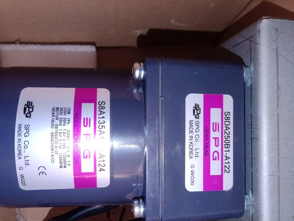

    Predeterminado pregunta a todos los propietarios de bioWIN LTE, de windhager
    Buenas y gracias por dejarme participar,
    Estoy lanzando una pregunta a los propietarios de calderas BIOWIN LTE pellet, a finales del año pasado se me escacharro el motor que hace funcionar el sinfin que alimenta de pellets la caldera, segun el servicio tecnico no tienen ninguna constancia que en toda la peninsula se haya roto ningun...
    Soy tio con suerte el mio fue el primero... y la pregunta es , algun otro usuario de windhager, se le ha roto ese motor?? y el año de compra de vuestras calderas...os agradeceria vuestra colavoracion, gracias y saludos
    Suertudopregunta a todos los propietarios de bioWIN LTE, de windhager-whatsapp-image-2022-01-30-20.14.13.jpg

    Hola, informar a todos que se ha reemplazado este motor bajo garantía ya que solo era por un par de meses.
    Tal y como te han comentado, ese motor es rarísimo que falle, pero al final es un motor eléctrico... y puede pasar.

    Gracias Stiebel Eltron por tu respuesta y si es muy extraño que falle por eso la pregunta a los usuarios del foro...saludos a todos

    El motor ese que se menciona al principio a mi me metia ruido y era falta de grasa , pero en ningun momento se ha roto y va perfectamente despues de 5 años.
