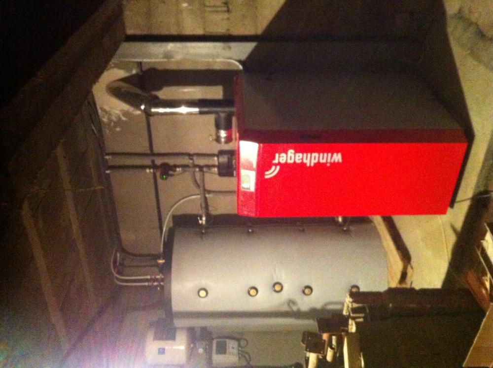

    Tal como prometí las fotos...
    LogWIN Premium vs LogWIN Klassik: las diferencias-img_3677.jpg

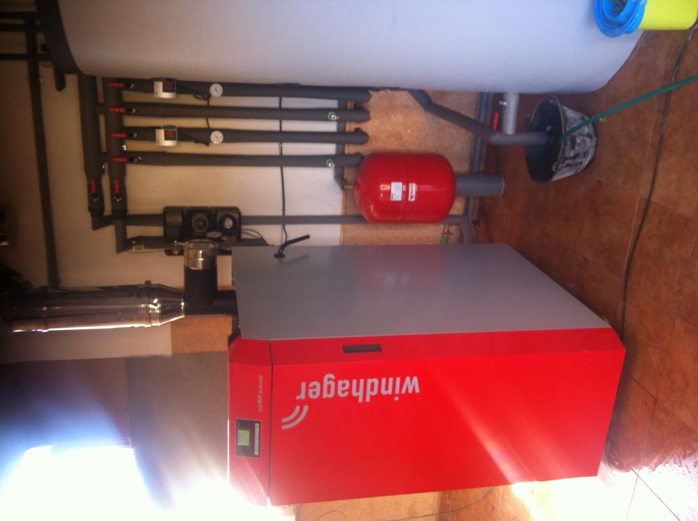

    Aquí la otra
    LogWIN Premium vs LogWIN Klassik: las diferencias-img_3683.jpg

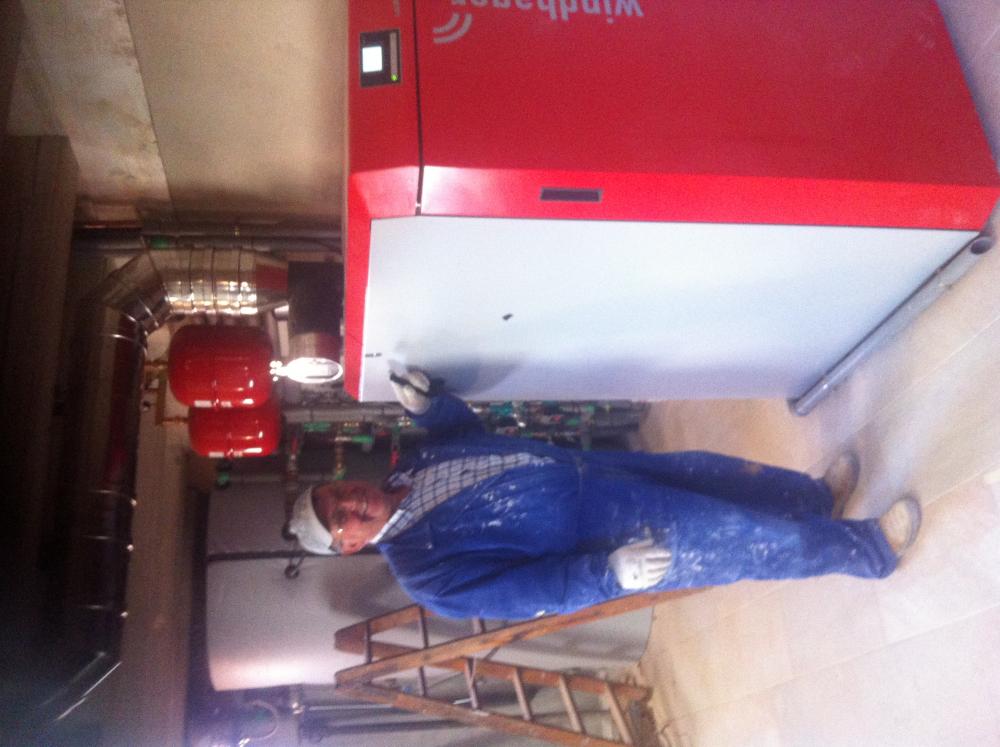

    Y la otra
    LogWIN Premium vs LogWIN Klassik: las diferencias-img_3291.jpg
