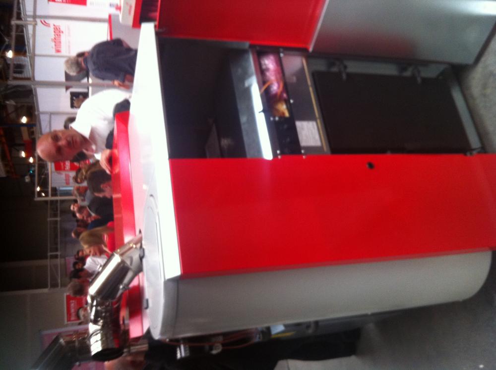

    Lo que si puedo adelantar que el precio del conjunto en Austria está en unos 13.000 - 13.500 eu. Normalmente Windhager Iberica mantiene los mismos precios.
    La primera versión viene con una caldera de pellet de 100 kg de carga manual, quemador independiente, con mezcladora (opcional) para gestionar sin inercia cuando no se use la leña. Es decir lo bueno de este sistema mixto es que el pellet no usa la inercia para trabajar a no ser que se lo digamos. También tiene el sistema POWERBOOST que da 56 kw con las dos a la vez.
    La unidad de pellet es automática completamente y se puede elegir con compresión de cenizas o no.
    El mantenimiento anual para a ser cada dos años (al igual que en la logwin klassik), por lo que otro ahorro mas.
    Os dejo esta foto que no se ve demasiado, del último curso/presentación/fiesta en Windhager hace un mes y allí estaba el bicho.
    También os dejo aunque está en Alemán.
    Holz - Produkte - Windhager Zentralheizung

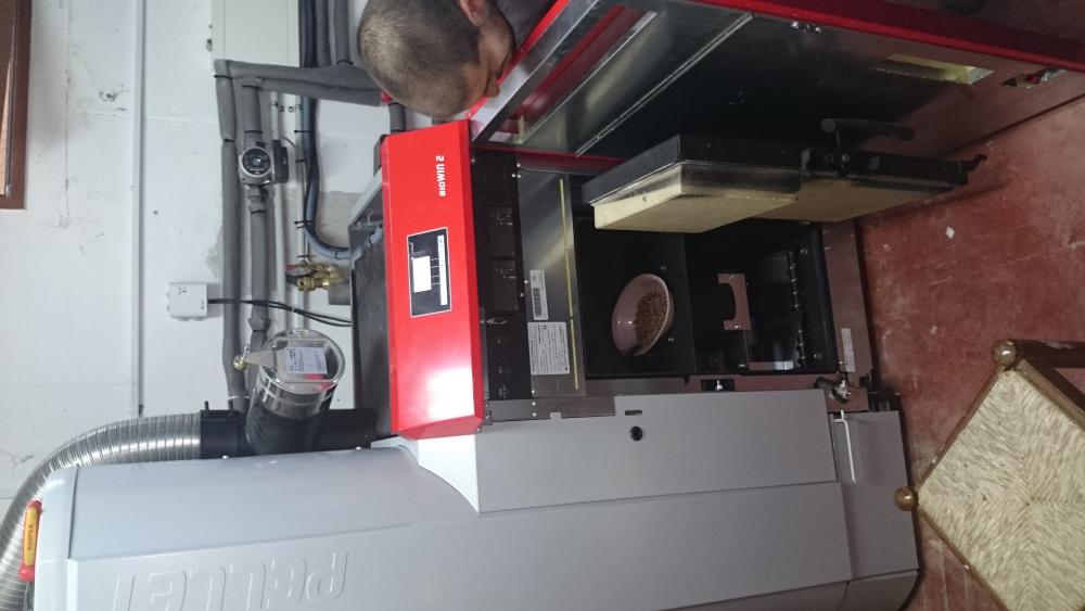

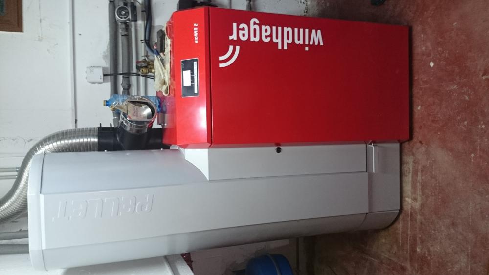

    Dejo fotos de la nueva caldera, en una instalación con 6 paneles solares, suelo radiante, radiadores en circuito extra, inercia con ACS instantánea, silo de madera realizado por el cliente con nuestra sonda con removedor... una señora instalación.
