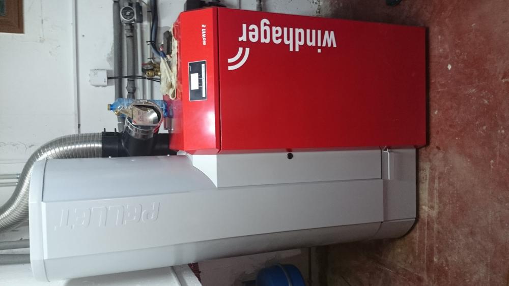

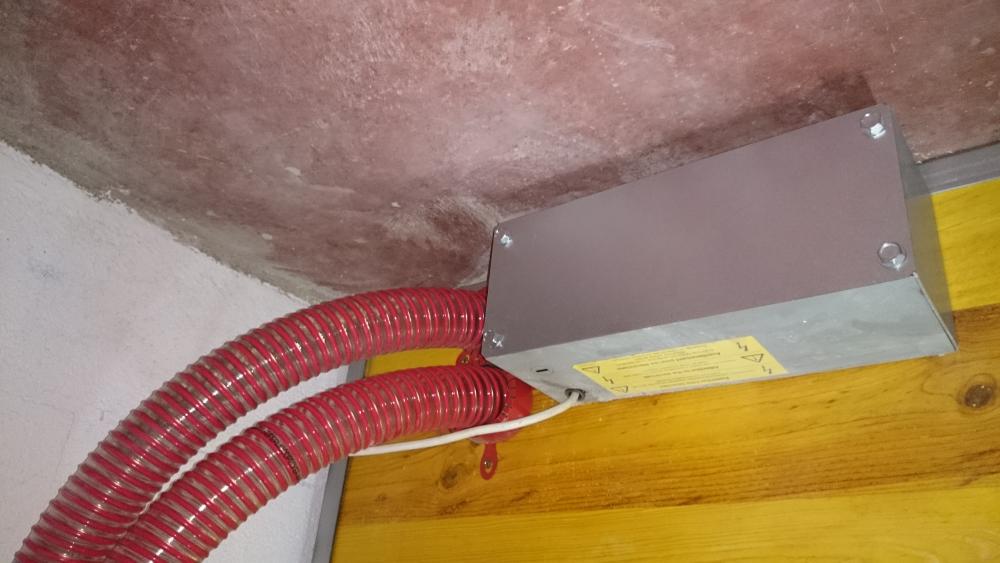

Buenos días.
Estoy interesado en una instalacion de pellet en un piso de 100 m2.
Ahora mismo no dispone de caldera porque es un piso de segunda mano, pero esta preparado para ir con radiadores.
Mi idea era poner una biowin plus de 9 KW, ya que es la mas baja, alimentada con un kit de aspiracion a un silo textil en una sala contigua.
¿Podria indicarme si mi idea es correcta? ademas, quisiera saber el precio de esa caldera y si hay un SAT por mi zona. Vivo en La Rioja baja.
Gracias y un saludo.
3 Archivos adjunto(s)
Re: Dudas sobre calderas Windhager
hipertxispas
Buenos días.
Buenas.
Para un piso en la Rioja con la de 10 kw irás bien si es con radiadores.
En el caso que planteas quizás también puedas probar con la tolva de 200 kg y si mas adelante se te hace pesado adquirir la turbina y hacer silo donde quieras.
La BioWIN plus ya no existe. Quedan algunas unidades pero nada... ya no las traemos más. En su lugar tenemos la nueva BioWIN2 que es una maravilla. Ha bajado algo el precio y es una caldera extremadamente competitiva en lo que a las Made in Austria se refiere.
