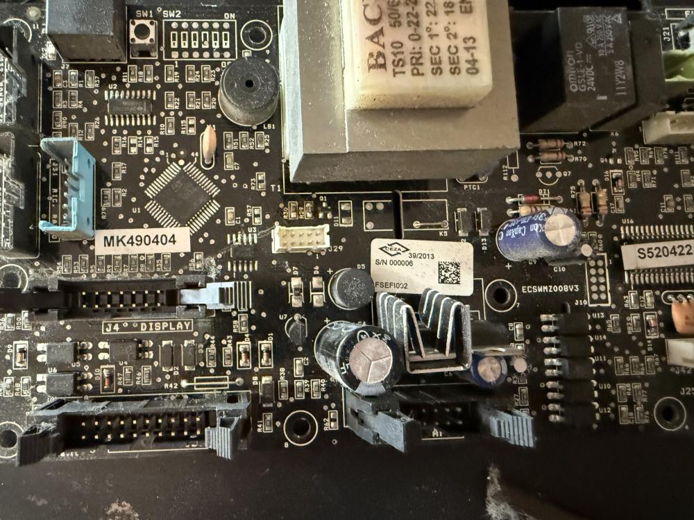

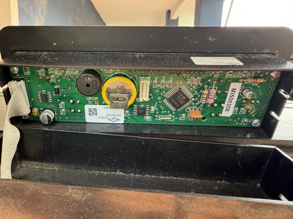

Que puede ser la electrónica todo es posible sube una foto de la placa y del display en donde se vea la electrónica y ver si lleva alguna pila.

Archivo adjunto 32578Archivo adjunto 32579
Buenas tardes, no tengo foto completa de la placa base ya que la revise y solo saque foto del modelo.
Si el presostato funciona con succión de vacío, y ya lo probé con el multitester, lo que sucede es que creo que la succión no era tal para que luego del encendido, pase a modo ON no era suficiente succión por estar mas reducido el diámetro del caño en donde se conecte la manguera de silicona, es mi hipótesis actual, y si la pila mide 3.6volts no cambiaria nada, si midiera menos, ya que la pila la utiliza solo para guardar hora y programación de configuración en eeprom ( salvo que utilice para algun otro dato que desconozco y sea para la operación).

Sino lleva cuentarrevoluciones entonces es muy posible que la alimentación del extractor lo hiciese a través de un triac (relé electrónico) que no aparece en la foto de la placa base por estar fuera de la foto y que suelen llevar tres o cuatro, uno para el motor del sinfin, otro para el motor del ventilador y otro para el extractor y si la resistencia no lleva un relé mecánico otro para la resistencia, y son relativamente grandes con tres patillas, y no es difícil de comprobar.
En cuanto a la pila tienes toda la razón en que sirve para guardar los datos de la eeprom, pero no es menos cierto que si en vez de pila es batería como parece que es este caso, cuando están muy muy descargadas estropeadas a veces crean problemas de alimentación a la placa base

La placa base la etapa de potencia ósea triacs, relays, etc y eso no creo que sea porque enciende a velocidad aproximadamente a 2700 rpm y varia entonces esa parte de la placa base no es. Lo que debería realizar es dejar de fabrica la configuración porque no tengo mas que revisar...

Lo que le pasa ahora es claro para mi es lo que en informática llaman coloquialmente que se cuelga un equipo, es decir es como si se congelase no hace nada hasta que se resetea en tu caso hasta que la enciendes y apagas.
Ahora viene la pregunta del millón porque se cuelga, aunque te parezca extraño cambia si tienes el display y dime si te lo continúa haciendo

no dispongo de otro display si se debe quedar cargada o tildada. veré de intentar buscar resetear de fabrica pero no tiene opción en el menú, de ultima leo la eeprom pero no tengo programa de base, deberia comprar otro display, la placa como tal el modelo no viene mas deberia buscar la ultima que le llaman bayby blue que es la misma maca pero mas moderna...yavere como realizar reset

Comprueba que el componente amarillo del display es una batería y desuelda el terminal más fácil y dime que ocurre
Re: estufa fireco mesenia, se apaga sale humo, solo funciona en modo manual 4
Es una bateria de 3.6volts y hace lo mismo, luego del encendido, pasa a modo ON y tres segundos luego se apaga el ventilador, y queda en modo ON y no da alarma de nada, la verdad ya no se que hacer.
