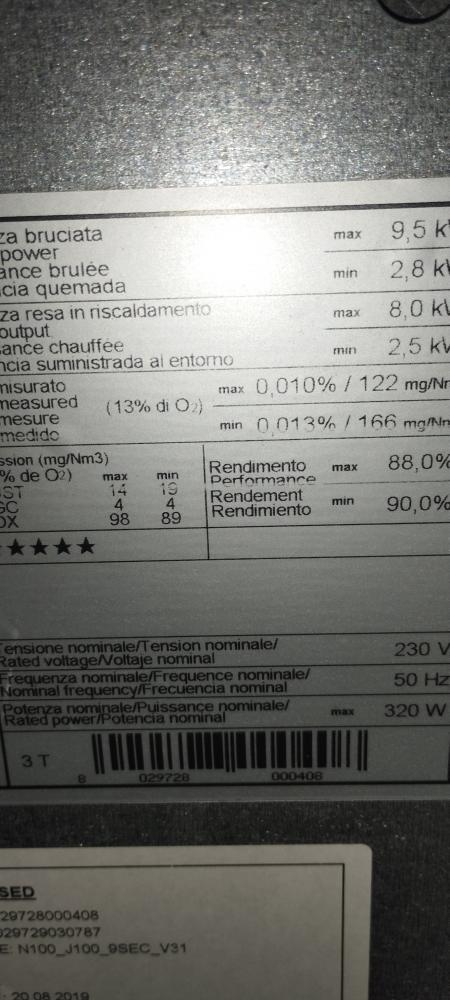

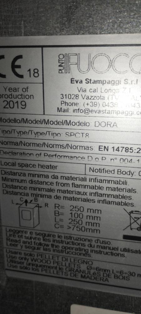

Buenas noches, tengo una estufa de pellet modelo Dora de EVA Stampaggi adquirida en Bricomart en 2019. Ha estado funcionando correctamente hasta principios de Enero que comenzó a dar error 06 falta pellet (Con el depósito de los mismos lleno).
El servicio técnico que hizo la configuración inicial ya no da servicio en mi zona, y el que ha acudido a casa está más perdido que el barco del arroz. Se dedican a cambiar parámetros y dejarla funcionando para que más tarde yo les diga si se ha apagado o no (tarda en hacerlo entre 30min y unas horas) y vuelven a casa pasados unos días o semanas, por supuesto previo pago de sus servicios.
Estoy muy cansada de esta situación y para seguir pagando para que alguien trastee mi estufa, prefiero aprender y trastearla yo, al menos hasta cierto punto... y ahí es donde preciso de vuestra ayuda.
Bicheando ya he averiguado el código para acceder al menú N8, pero como han estado toqueteando tanto, desconozco si los parámetros que observo son los de fábrica o los que ellos ha ido modificando, por lo que si alguien los tiene o sabe como obtenerlos, agradecería muchísimo que los compartiera conmigo.
Mediante la observación y a través de las diferencias que observo en el funcionamiento de la estufa con respecto a cómo se comportaba cuando no tenía errores os diré que lo que aprecio es que se enciende mucho más lentamente que antes, cuando lo hace el quemador está casi totalmente lleno de pellets por lo que cuando inicia la llama, esta es muy grande y anaranjada... posteriormente disminuye su tamaño a uno normal.
En general calienta bastante menos y progresivamente se va apagando hasta que lo hace totalmente y de nuevo aparece alarma 6 falta pellet.
En fin creo que es suficiente para que os hagáis una idea, quedo a la espera de vuestros comentarios y muy agradecida por vuestro tiempo.
Ayuda porfi, que tengo frío...
Archivo adjunto 32446Archivo adjunto 32447
