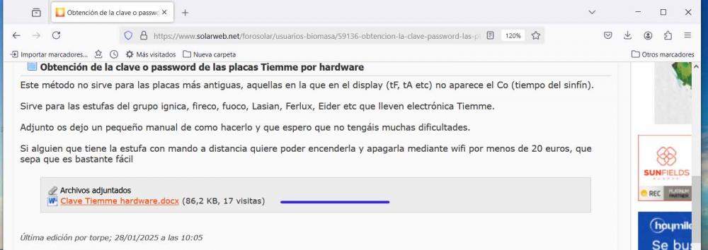

Obtención de la clave o password de las placas Tiemme por hardware
Este método no sirve para las placas más antiguas, aquellas en la que en el display (tF, tA etc) no aparece el Co (tiempo del sinfín).
Sirve para las estufas del grupo ignica, fireco, fuoco, Lasian, Ferlux, Eider etc que lleven electrónica Tiemme.
Adjunto os dejo un pequeño manual de como hacerlo y que espero que no tengáis muchas dificultades.
Si alguien que tiene la estufa con mando a distancia quiere poder encenderla y apagarla mediante wifi por menos de 20 euros, que sepa que es bastante fácil

Re: Obtención de la clave o password de las placas Tiemme por hardware
Yo lo estoy haciendo desde un ordenador y no tengo ningún problema.
Cuando te posicionas sobre clave tiemme cambia de color y se pone rojo marcado con una linea azul.
, pulsas y se produce la descarga, lo vuelvo a subir y espero que no tengas problemas.
Dime si has podido descargarlo

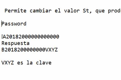

Por sino queda claro en el documento el archivo que digo que no puedes abrir con MicrosoftWord lo tienes que abrir con el block de notas, en esta imagen puedes ver como se ve cuando se abre con el block de notas y donde aparece el rectángulo al comienzoque no aparece cuando se abre con Microsoft y que es fundamental
