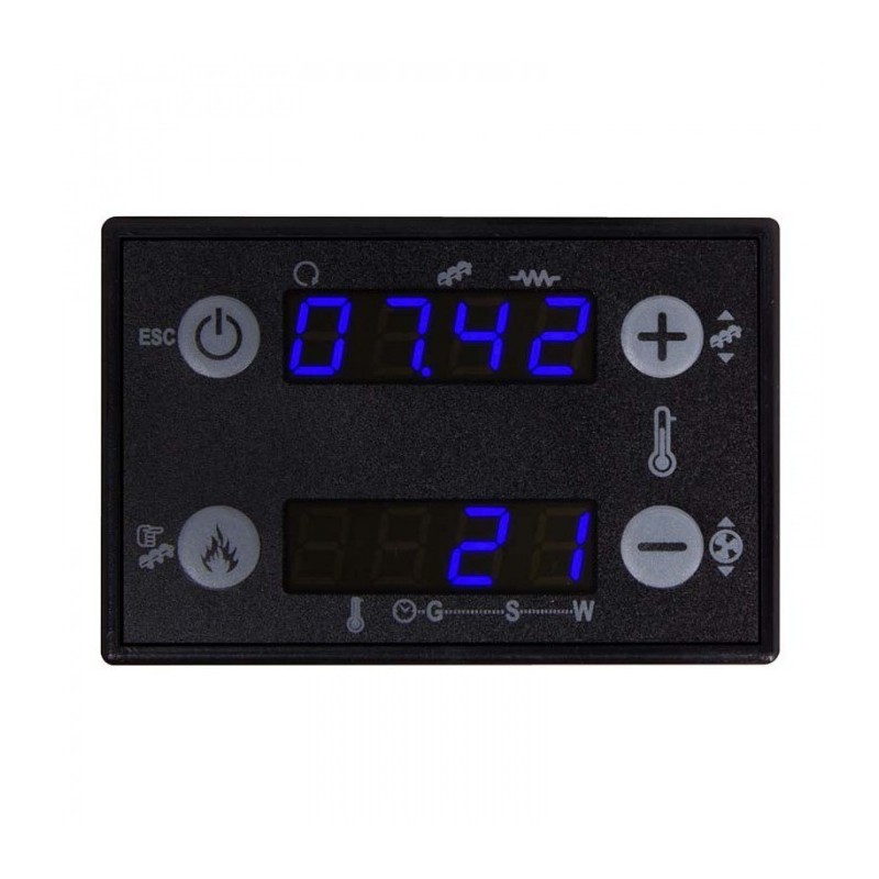

el display es como este, solo que el boton de ESC el mio es rojo
creo que el modelo es Tiemme Display CP110, como se resetea de fabrica?

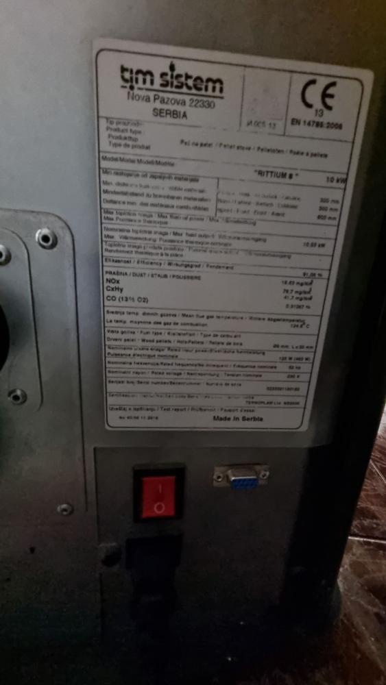

Manda una foto de la placa base en la que se vean unos conectores tipo teléfono, para saber el modelo concreto.

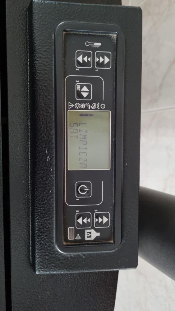

Buenas de nuevo.
Esta mañana he estado limpiando el sin fin y salía bastante pellet deshecho, polvo. Luego ya ha dejado de salir y salía entero.
La he probado al 1 después y no sale igual que la de mi hermana, le falta como potencia / llama.
Te paso foto de la botonera y de la pegatina de detrás. La placa que dices donde se encuentra? Tengo que desmontar algo?
https://ibb.co/p2rcBhB
https://ibb.co/R45F7yf

La centralita o placa base está en el interior y se ve muy claramente porque es a donde van un montón de cables con conectores en el caso de Tiemme verdes, el conector que quiero ver su posición precisamente es uno de teléfono que está vacío.
Como la placa Tiemme admite muchas configuraciones mira si tienes esta opción.
Con la estufa apagada mantén apretado el boton `+ hasta que escuches un clic y mira si te aparece abajo PELL y arriba un número.

Si, le doy al más y abajo sale PELL y arriba un 0
Ya vi la placa, te paso foto ahora
Por cierto, mi hermana dio al + y a ella le sale un 3
Y dándole al - a mi me salía un 3 y mi hermana un 7
Esos parámetros que significan?

Tu estufa monta una placa Tiemme sys 100 antigua pero mucho más fiable y robusta que las actuales.

Que pell tu lo tengas a 0 y tu hermana lo tenga a 3 indica que la estufa de tu hermana está consumiendo más pellets.
Que el - Uent tu lo tengas a 3 y te hermana a 7 indica que el extractor de tu hermana gira más rápio que el tuyo.
Resumiendo pon el pell a 3 y te deberá dar más llama o calor sino es suficiente ponle 5.
Si ves que la combustión es pobre sube el uent a 6.
Ojo que igual que puedes poner 5 puedes poner -5 y en tu caso la lías ya que incluso te caerían menos pellet.

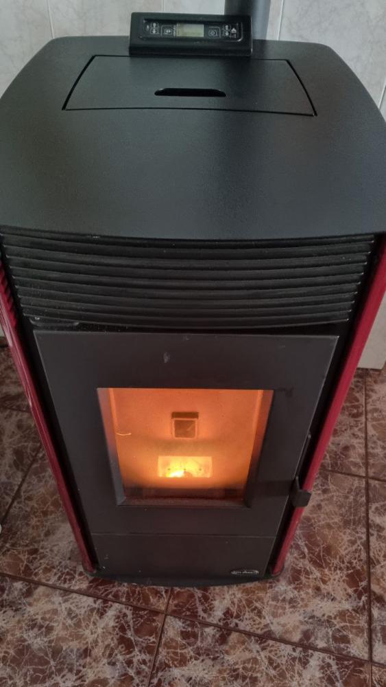

Te paso foto de donde va la placa de vermiculita y foto de la placa de mi hermana. Las medidas te las paso mañana.

Buenas de nuevo, puse PELL 5 y uent 5 y potencia 1 en 23 grados y ahora mismo se podría decir que calienta como la de mi hermana. La tf marca 124 y la de mi hermana 135 o así (recuerdo que ella tiene PELL 3 y uent 7)
Ahora tengo que ver el consumo del saco.
Edit : probado en PELL 5 y uent 5. La temperatura del aire sale como la de mi hermana prácticamente y la tf es 130 ya muy pareja a la de mi hermana igual.
Cabe destacar que tanto la de mi hermana como la de la vecina la tenían las dos en PELL 3 y uent 7.
Como digo la temperatura del aire parece igual o casi igual y el consumo de pellets lleva 16h en potencia 1 y no ha gastando el tanque aún, imagino que le quedarán 3h al menos.
Pongo video, el cristal está un poco negro, mi hermana dice que a ella se le queda igual

Re: estufa Demetra de Salgueda
Si, me imagino que a mi hermana le habrán tocado los parámetros y ni se ha enterado, porque me dijo que no se los habían tocado.
Lo difícil es mirarlos como tu dices porque no quiero trastear.
Hice la prueba durante 18h casi en potencia 1 y no me llegó a gastar el saco entero
Para comprobar si a tu hermana le han tocado por lo menos la velocidad del extractor pon tu y tu hermana, estando en la misma potencia por ejemplo 2, por el uent en lo mismo por ejemplo 5, mira la UF y si no es casi igual a tu germana se la han cambiado.
En cuanto al cristal tal vez este un poco negro sube de 5 a7 el uent y mira si mejora y mira UF a 5 y a 7, que son las velocidades en revoluciones por minuto
Gracias de nuevo por tu ayuda
Yo ya probé poniendo el PELL en 3 y el uent en 7 como tenia mi hermana y la tf mia era de 106 y el de mi hermana sobre 136, todo esto en potencia 1 y 23grados las dos estufas. Aparte de la diferencia de tf y de que el aire salia menos caliente en la mía, la llama era más pequeña.
Entonces seguro que tiene otros parámetros cambiados.. Tu intuyes cuales pueden ser? Porque mi estufa visto lo visto si que estaba de fábrica.
Lo del cristal negro, probaré poniendo uent al 7 a ver como va
Muchas gracias
Me estaba refiriendo a la UF la que en tu video marca 1430, no a la tf
