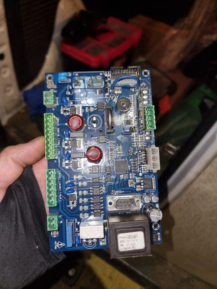

Alguien tendrá los parámetros estufa pellet lasian audax 10 año 2015...necesito calibrar la caída de pellet del motor reductor..es el panel antiguo

Que electronica lleva la actual creo que es Tiemme pero la antigua pudiera ser incluso una muy poco usada como la Troll, dime que electronica lleva

entiendo lo estaba haciendo atravez de un celular,ahora estoy en el pc esta es la foto de la tarjeta electronica..te explico al momento de encender la estufa ,cae muy poco pellet ,lo que requiero es poder aumentar la caida en face de inicio y para ello poder entrar al menu tecnico de este equipo ,agradezco tu ayuda Archivo adjunto 31901Archivo adjunto 31902
He visto la placa y no la conozco, pero es muy fácil de distinguir porque lleva un conector db9 que pocas las llevan, existe el repuesto de esa placa en varios sitios pero en ninguno de ellos indican cual es el fabricante y remiten a que sirve para las estufas lasian, lamento no poder haberte ayudado.
Para entrar en parámetros 045
Modo prueba 035 espero que te sirva
Gracias probaré
