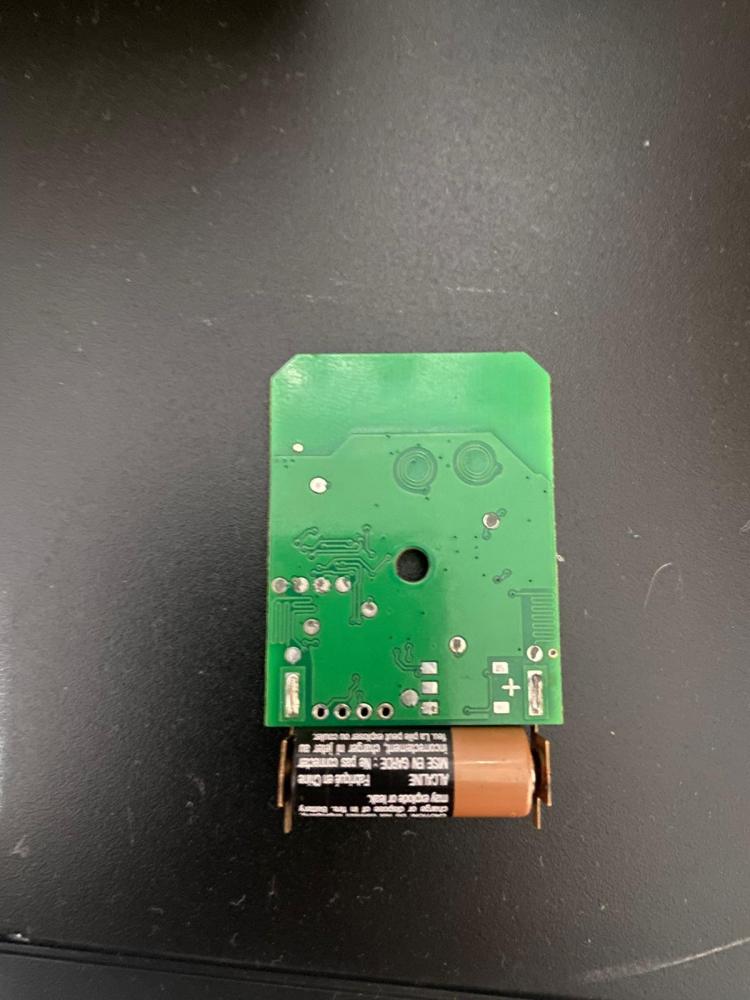

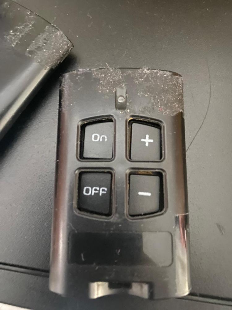

Si tienes el mando y te ha dejado de funcionar por entrada de agua yo intentaría repararlo aunque fuese de forma provisional para poder hacer una copia.
Mandame una foto del mando desarmado en donde se vea la placa del circuito por una cara y por la otra además de su aspecto externo es decir la cara de los botones y te diría lo que yo haría por si te sirve.

Archivo adjunto 31445Archivo adjunto 31444Archivo adjunto 31446Archivo adjunto 31447
Muchisimas gracias por su respuesta.le mande un mensaje privado tambien
les mando las fotos por el foro,por si puede ayudarme

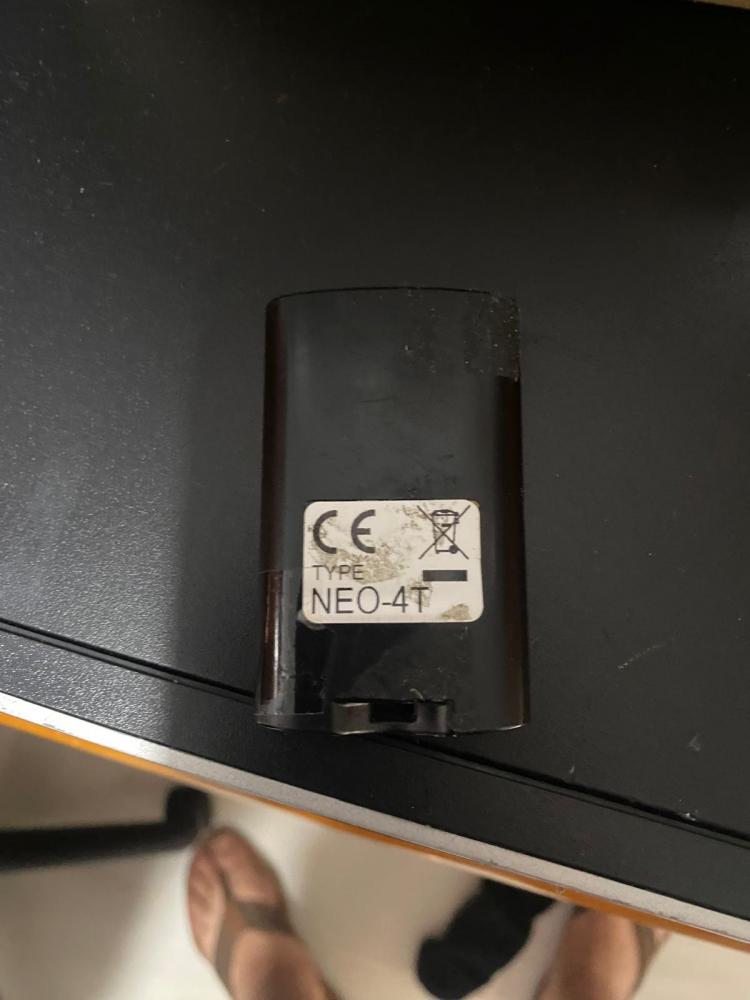

No puedo mandarte privado, no me deja, pero estos mandos no se pueden clonar, porque aunque consiguiese copiar el mio no te funcionaria en tu estufa,
Despues del mennsaje de el forero de arriba he estado mirando sobre estos mandos, si el tuyo es como el mio te pondra detras "Type NEO-4T) por lo que he he visto, en amazon y en varios sitios tienes mandos de esos:
amazon.es /Recambistufeapellet-mando-NEO-4T-tarjetas-EasyTech/dp/B0D8W7YH9V
Pero hay no especifican el tipo de codificacion pero si vas a esta pagina:
golmar-seguridad.es /productos/neo-4
veras que el sistema de codificacion de estos mandos "NEO4" es rollin-code
por lo tanto aunque yo te consiguiese clonar el mio no te funcionaria en tu estufa

La explicación del mando de esta pagina como bien se ve, es un mando golmar para porteros electrónicos y su denominación es NEO-4 y del que estamos hablando es un mando Tiemme Neo-4T parra estufas, e incluso su apariencia es radicalmente distitnta.
https://www.golmar-seguridad.es/productos/neo-4
Al ser dos mandos distintos el de golmar es rolling code y el de Tiemme es de código fijo, la prueba es que lo he podido clonar sin problemas.
En cuando a los clonadores de mandos de radiofrecuencia de código fijo no todos son capaces de clonar un determinado mando.
Este si lo es por los encoder que puede clonar,
