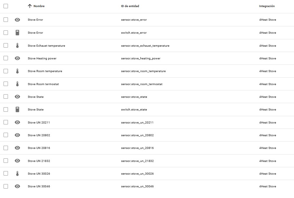

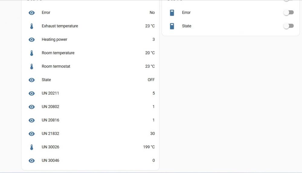

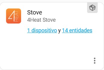

Yo lo dividiría en dos partes la primera era para los usuarios que como en tu caso tienen el módulo 4heat conseguir la integración en HA.
Esto se solucionó hace más de dos años por
https://github.com/zaubererty/homeassistant-4heat
y como tenía algunos problemas estos fueron solucionados en
https://github.com/leoshusar/homeassistant-4heat
Una vez conseguida la integración del modulo 4Heat en HA el siguiente paso fué la sustitución del módulo 4Heat por un esp y un convertidor rs232-uar que es de lo que están tratado básicamente ahora, y precisamente la parte nueva que posiblemente haga antes de un mes, va a tratar de eso, un procedimiento para que la sustitución no cree ningún problema, ya que los problemas se detectarán antes de cargar el programa.
