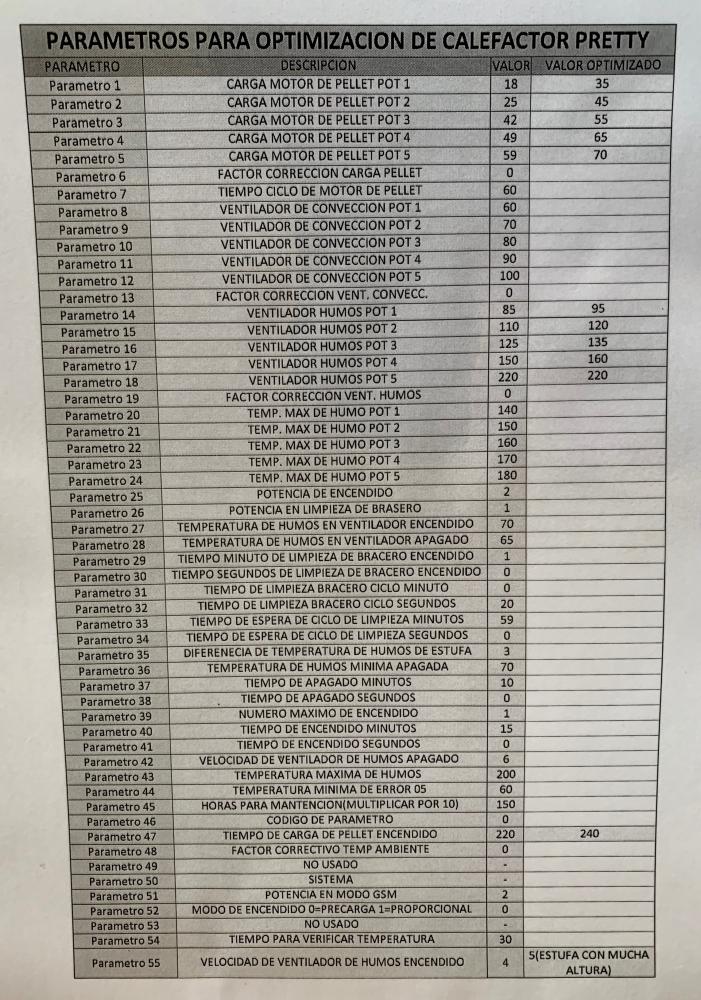

Hola, alguien podrá compartir los parámetros del menu oculto de la Estufa Norwood Modelo Pretty, mi estufa siempre se apaga por falta de pellet y se debe a cuando alcanza la temperatura esta se apagan los pellets que están en crisol y cuando la temperatura baja el sistema comienza a alimentar con pellet pero ya todo esta apagado y lo encienden y arroja error 05 falta de pellet.

Estimado... Anoche vi que aparece en Youtube... Justamente tu modelo de estufa... En el buscador escribe parámetros estufa ( escribes la marca y modelo) y saldrá de inmediato varios videos ... Que estés bien
