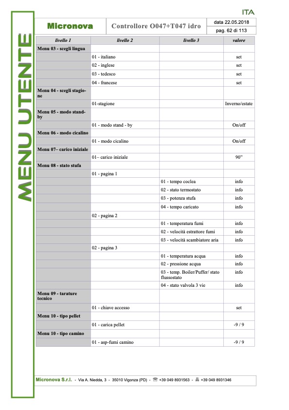

Buenas, abro este hilo para ayuda con el SW descrito, panel de 6 botones en hidroestufa Caminetti Montegrappa. El menú de usuario de la estufa tiene 10 submenús. El submenú técnico es el menú 10 CALIBRAC TECNICO y el menú 08 es ESTADO ESTUFA, donde se visualizan parámetros de estado actual, como pueda ser las rpm del aspirador
El menú es muy parecido al que se indica en este hilo, pero con más submenús:

Parece que tampoco es igual a la o047. Tiene 10 apartados pero no distribuido de la misma forma. La o047 usa display de 6 botones
Archivo adjunto 30909
Mi hidroestufa lleva una Micronova o100 aun diferente. Tiene 11 menus:

Gracias Remiguel. La mía tiene 10 menús, el 01 es PURGADOR, del 02 al 08 los mismos que indicas, el 09 es TIPO PELLET y el 10 CALIBRAC TECNICO.
Torpe al ver una foto de cenizas de mi cenicero me comentaba que las veía quizá algo negras y que quizá subiendo las rpm de la aspiración, probar con un 10%... entré en Menu 10-6 ajustes de fábrica y en el 16 - velocidad humo encendido lo subí in poco de 1700 a 1720, en 17 de 2000 a 2020, en 18 velocidad humo P1 subí a 1180 en 19 velocidad humo P5 a 2220, y no sé si toqué algo más... no he notado diferencia de momento (ni para bien ni para mal).
Me comentaba torpe de ponerla en modo manual y ahí comprobar velocidad de aspiración y ajustar. Pero ni idea de cómo se hace. Tampoco quiero tocar mucho sin yo saber, estos paneles los carga el diablo.

Hola Jota Ele
Para ajustar la combustión (Sin control de flujo), prefiero usar el parámetro "Tipo de chimenea". Te permite subir o bajar todas las potencias a la vez (normalmente 40 a 50 rpm). Una vez que tengas una buena combustión en máxima potencia, compruebas que a la mínima potencia la llama esta pequeña sin apagarse nunca. Si no es así puedes ajustar P1 directamente en los parametros
Las potencias intermedia suelen estar en una curva entre estos P1 y P5. Algunas electrónica hacen el cálculo de iteración para ti. Micronova no lo hace. Lo ideal es volver a encontrar esta curva y desplazar todas las potencias en una curva paralela pasando por P5 (ya establecidos).
Tambien con tiempo puedes ajustar P2,P3,P4 como lo has hecho para P1
Si estas ya al máximo del parametro "Tipo de chimenea" puedes bajar la frecuencia de caída de pellet
o (lo que hago): Copias cada valor del extractor corregidas (Menú M8) de P1 a P5 y lo reportas en los parametros de velocidad de Extractor. Luego ajustas el parametro "Tipo de chimenea" a 0.
Nota: El control de flujo, automatiza los ajustes (velocidad) del extractor en todas las potencias. Si tienes control de flujo activado y tu estufa no logra quemar bien los pellets, lo único que puedes hacer, es bajar la frecuencia de cada de pellet en "Tipo de pellet"

Muchas gracias por la respuesta Remiguel.
Lo primero de todo, creo que el flujo lo tengo OFF, porque en el display aparece lo siguiente: oFF FLU5.
El tipo de chimenea lo tengo en 8 (entre -9 y 9).
Todo lo demás que me cuentas, lo tengo que procesar para entenderlo. Mirando los menús yo solo he visto para ajustar aspiración en P1 y P5, de P2, P3 y P4 no veo nada.
En P1 la llama es pequeña, pero nunca se apaga. La verdad es que la estufa va bien, son solo algunos perdigones negros en el cenicero. Lo ideal es que no estuviesen, pero tampoco quiero tocar sin entender todo lo que me decís uno y otro a ver si la voy a liar.
Luego el software del display aunque es muy parecido al manual que has enviado no es exactamente igual.
Iré dándole vueltas al tema...

He pedido a JotaEle donde colgar los datos (técnicos y manual) y me animado. No sabias que lo estabais tratando por email. Si no te importa deja tus aportes aquí, tu opinión siempre es enriquecedora
Jota Ele
Para hacer las pruebas puestas arriba mejor en OFF de lo contrario la función control de flujo tiene el mando.
Por otra parte, si tienes tiempo y que la estufa lo permite, haz una prueba en ON.
Cuando esta función esta bien parametrada de fabrica, mejora mucho el funcionamiento de la estufa
Jota Ele
Esto esta bien, significa que tu placa ajusta P2,P3 y P4 por calculo. Mucho mas fácil ajustar solo los extremos
Jota Ele
En este caso quizás no tienes que tocar las velocidades del extractor sino el parametro "tipo de pellet". Lo bajas de 1 o 2 puntos, para tener menos combustible (pellet)

Remiguel
Esta es la filosofía y metodo que empleé y me invente para ajustar mi estufa sin control por flujo no hidroestufa:
Como no quiero encendidos y apagados paso a modulación no stanby.
No tocar en principio la velocidad del sinfin ya que con ese tiempo/velocidad del sinfin es para lo que está preparada la estufa para dar la potencia, con la única excepción de la potencia de modulación (que si no tiene parametrización independiente y pasa a la P1 se lo aplico a la P1), la reduzco al mínimo siempre que garantice la combustión correcta, el objeto es que en modulación no sea capaz de calentar la casa por encima de la temperatura fijada, ya que para mí el objeto de la modulación es que no se apague y encienda la estufa,
Variar el parámetro que permite subir o bajar conjuntamente todas la velocidades del extractor en el caso micronova parece que puede ir de +9 a -9.
Si es como en el caso de JL que poniendolo en +8 aun así posiblemente necesite más aire.
Mirar la velocidad real del extractor en cada una de las potencias.
Cambiar la velocidad del extractor por esos valores y el valor de +8 volverlo a poner a 0, y continuar el ajuste.
Una vez ajustada miraría si bajo o no la velocidad del extractor de modulación al haber bajado la velocidad del sinfin.
Solo actuaría en la velocidad del sinfín si la potencia de la estufa estuviera sobredimensionada para esa estancia, en cuyo caso dejaría la máxima para poder calentar la estancia en el mínimo tiempo posible y bajaría la 4,3,y2 aparte de la de modulación que ya la habría bajado inicialmente
