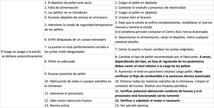

¿fallo del sinfin?
Como indica torpe quizá hay un sensor de pellet
Habría que observar si la estufa se apaga por falta de combustible (Se apaga la llama). De lo contrario seria un apagado por orden de la electrónica.

Lo que no se como sabe la máquina cuando no tiene pellets , el caso que cuando se quedaba sin pellets se paraba. Gracias por tu interes
Depende de la fase en la cual se encuentra la estufa. En general en fase de trabajo si baja la temperatura de humos bajo un umbral se considera que no hay combustible (pellet)

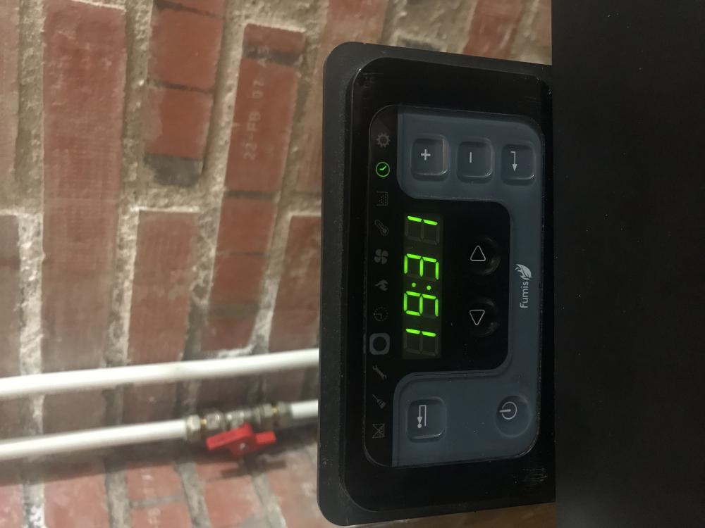

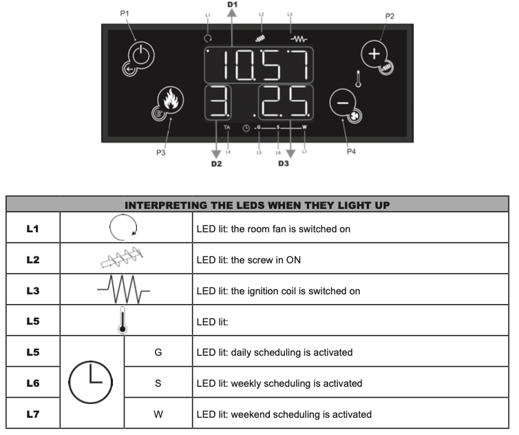

No sé si es esta pantalla pero no hay una led de falta de pellet. Veo un símbolo del sinfin y este, esta encendido siempre que gira.
Archivo adjunto 30933
Re: Ayuda con hidroestufa Ferlux Velika de 12kw
No es esta .Es una fumis .Gracias y pasatelo bien estas fiestas .Me temo que va a ser la placa

jmanuelg
Por favor ¿podrías colgar una foto del display?
¿Has mirado el tema del modo Stand-by? para descartar este punto
Si esta activado, la centralita da la orden de apagar la estufa en lugar de que module (una vez alcanzado la temperatura de consigna)

¿has encontrado el fallo?
Se ha descartado:
- El tiempo de encendido (temperatura de humos bajo en fase de "Esperar llama")
- El estado de la bujía (es nueva)
- La Bomba de agua arranca a temperatura
- El funcionamiento del sinfin (revisado)
- Función Stand-by activado o no (No tiene esta función)
- Contacto de presencia de pellet (no tiene)
Te queda el presostato, mira si el tubito este limpio y si el contacto funciona correctamente. Normalmente debería dar fallo de falta de presión (depresión), pero nunca se sabe
Presostato de humos:
controla la presión en el conducto de humos.
Bloquea el sinfin de alimentación de pellets si la salida está obstruida o existe una contrapresión importante, por ejemplo, en presencia de viento.
Lista de fallos posibles
Archivo adjunto 30952
He leído en otro foro que a alguien le paso una cosa similar con una placa Fumis. Fallaba su estufa sin dar un código de error. Lo soluciono reseteando la placa. Es drástico, pero si tienes copiado los parámetros, quizá merece la pena intentarlo antes de gastar el dinero en una placa.
¡Feliz Navidad!
