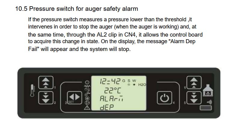

Hola, tengo una estufa yunque Alaska 850 y hace un par de días me arroja el error Alarm dep fail, me podrían indicar de que se trata ese error y como puedo solucionarlo.
Desde ya muchas gracias.

Por el error que indicas Alarm dep fail, parece que la electronica que lleva es micronova en este enlace puedes ver un manual que a lo mejor no se corresponde totalmente con tu placa.
https://www.solarweb.net/forosolar/a...ia_ita_eng.pdf
Archivo adjunto 30534
Lo edito porque creo que me equivoque en mi comentario anterior, creo que dep fail, (depression fail)debe indicar fallo en el presostato, el presostato es un dispositivo muy fácil de localizar porque es el único que tiene un tubo de silicona, este tubo de silicona une el presostato con la cámara de combustión, por lo que yo haría desconectar el tubo, ves si en la zona que se enchufa a la estufa está negro, limpialo y en la parte de la cámara de combustión tubo de acero limpialo por dentro metiendo incluso algo dentro.
El presostato es un simple conmutador que cuando no hay depresión está abierto y cuando detecta un depresión determinada se cierre, en definitiva cuando aparece el error dep fail es por la abertura de ese rele por falta de depresión.
En definitiva el problema viene porque no se detecta la depresión en la cámara de combustión esto puede ser por dos motivos uno que realmente no exista la depresión porque no circulan los humos por suciedad en la instalación, rotura del extractor etc.
O porque no es detectada la depresión que básicamente puede ser por rotura del presostato, o que al presostato no le llegue la depresión por suciedad lo más normal, y para que le llegue la limpieza que antes te dije.
