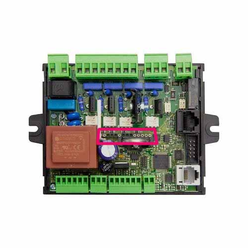

Para ver un data point que te interesa tienes que conseguir una tabla como esta más o menos, está en el enlace de abajo, esta es para mi estufa y los datapoints no coloreados son los que cambian y por lo tanto todos los de mi estufa,en tu caso como te dije haz una prueba con la estufa parada lo pones en leña primero y después en pellet y si aparece uno diferente ese es el datapoint que buscabas.
Archivo adjunto 32202

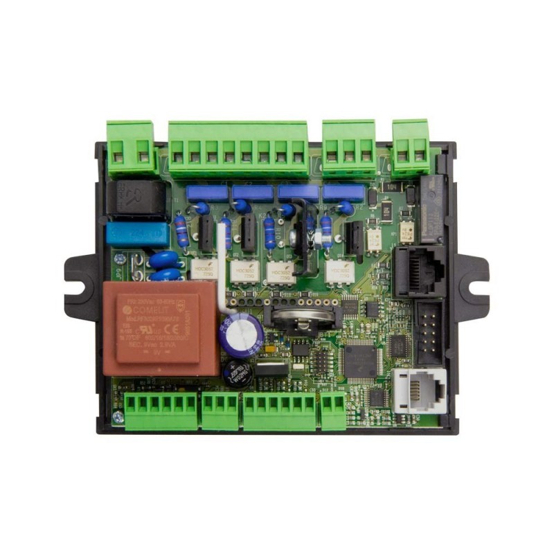

Me gustaría saber si existe algún dispositivo económico para encender la estufa mediante wifi.
Diría que la placa de mi estufa es esta
Archivo adjunto 32216

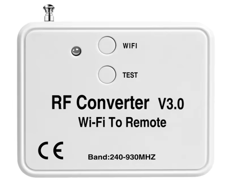

He intentado con este dispositivo para clonar el mando
Archivo adjunto 32217
Pero solo me deja encenderla una vez y luego se desconfigura. Posiblemente tenga sistema rolling code.

El mando no es rolling code es fixing code o código fijo.
Otra cosa es que tu equipo pueda clonar o no ese encoder (HT12E/D), si quieres mantener el mando guardado ya que vale bastante dinero si te compras en concreto este
https://es.aliexpress.com/item/1005004913089623.html
lo vas a poder clonar sin problemas eso si no puedes cambiarle la clave como en el original.
Haz la siguiente prueba intenta clonar el + o el - del mando, una vez clonado pon la estufa en cualquier potencia excepto en automático,y comprueba si a traves de la app al pulsar se pone oscilando la potencia y si le vuelves a dar se incrementa la potencia, o sea igual que con el mando
Si eso es así tu dispositivo puede clonar ese mando otra cosa es el porque te funciona el cambio de potencia y no el encendido.

Por cierto la foto de la placa que envías es de una placa nueva, por una sencilla razón no lleva el módulo RF 433mhz ttl, que iría pinchado en el zócalo marcado y por lo tanto no te funcionaría el mando, en cambio en tu placa verás que si existe ese módulo.
Archivo adjunto 32219

Gracias por tu rápida respuesta. En cuanto al RF Converter, al memorizar el mando funciona perfectamente.
El problema es que, pasados unos días, deja de funcionar. No sabría decir la causa con exactitud, aunque podría deberse a cortes de luz que provocan que el dispositivo pierda la configuración, o a otros factores que desconozco.

Por último, la imagen de la placa la saqué de internet, basándome en el modelo de mi estufa y en lo que pude observar al mirar el interior de la máquina.

Si tu placa coincide con la que has enviado es la Ng01, lo que quería decirte entrelíneas es que Tiemme como muchas empresas pretenden hacer una obsolescencia programada no dando servicio a los clientes antiguos.
Me eplico Tiemme ha decidido que no se puedan usar los mandos antiguos, y ahora estima que sólo se puedan usar los mandos inteligentes, es decir unos mandos full duplex (2ways2) que envían y reciben información de la placa y que obviamente tiene más opciones, pero que tiene un pequeño inconveniente en vez de 50 euros para que funcionen te tienes que gastar mas de 200, lo mismo que el 4heat lite.
Dicho de otra forma que tu mando a distancia no funciona en las placas "nuevas" que son las mismas que las antiguas excepto que le han quitado el receptor Rf433 ttl.

Hoy he realizado otra prueba con el RF Converter. Cuando memorizo el botón de encendido, inicialmente funciona correctamente, pero al intentar usarlo de nuevo más tarde, deja de responder. Y el botón de apagado como bien dices al ser un botón de pulsación larga, directamente nunca ha funcionado.
Parece que tendría que memorizar el botón cada vez que quiera encenderla de forma remota.

Si tu estufa tiene esa placa el manual técnico de Tiemme para Aire que incluye la canalizable lo puedes descargar aquí
https://www.solarweb.net/forosolar/a...ng01-aire-.pdf
El password posiblemente sea el 1001
Los 4 seg son tanto para el encendido como para el apagado.

Tras unos días realizando pruebas, he dado con una solución que funciona.
Descubrí que si desconectaba la estufa y la volvía a conectar, me funcionaba el RF Converter. Por lo que le puse un enchufe inteligente y lo que hago es apagar y encender justo antes de usar el RF Converter.
Así consigo que me funcione siempre. Además como dijiste puedo ver si esta encendida por el consumo del enchufe.

Ante todo me alegro que hayas resuelto el problema, pero me gustaría que hicieses una prueba y me dijeses el resultado.
Cuando no te funciona el RF converter ¿te continúa funcionando el mando o el mando también deja de funcionar?
