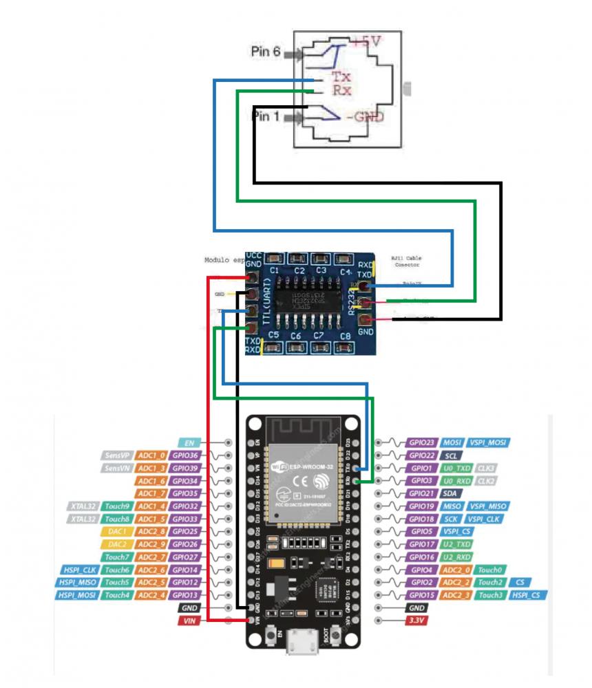

He leído el documento, pero estoy un poco confundido porque en el documento no hay distinción entre los que tienen el módulo 4heat y los que no lo tienen.
aquellos que tienen el módulo 4heat solo necesitan instalar la integración HA.
Para crear hardware sin 4heat, ¿qué debes hacer?
ESPhome + esp32 + convertidor RS232/TTL + RJ11 (integrado)
¿Este?

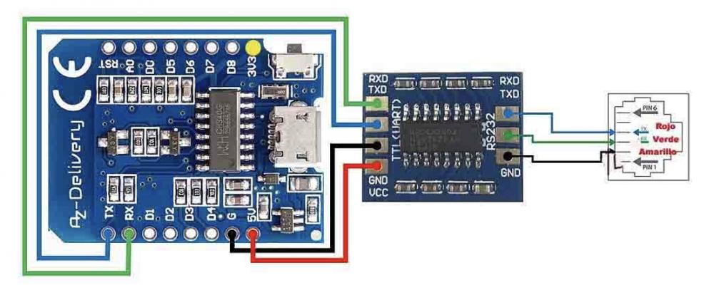

Si quieres sustituirlo no te vale el diagrama que has subido sino el anterior, como digo claramente el hardware es un modulo esp, un convertidor ttl-rs232 y un cable de 4hilos terminado en rj11 al menos en un final el que conectas al conector rj11 de la placa y no hablo de un rj11 integrado.
Lo que digo es
Diagrama de conexión si usa una wemos D1 Mini, este convertidor y un zócalo rj11 o un cable.
Obviamente si pones un zócalo en el nuevo hardware necesitas un cable que termine en dos conectores machos rj11
El diagrama que has subido es para un caso concreto como tambien indico de esp8266 el wemos d1mini , por lo tanto no sirve para el esp8266 nodemcu y mucho menos para el esp32, en función de cual modelo elijas las conexiones serán unas u otras.
Una vez definido el modulo esp si usas ese convertidor la salida la puedes hacer poniendo un rj11 y conectando el cable, o bien soldando el cable que has conectado al rj11 a la placa que como verás incluso se indican los colores de los hilos para un cable determinado.

No lo sé porque tengo una duda, y es el pin VIN, que no si es una entrada solo de alimentación de la placa(5-12Volt) o si cuando lo alimentas a traves del usb te da 5v de una forma estable, si tienes problemas usa el pin 3,3 Voltios en su lugar, todos los demás pines pienso que están bien.
En cuanto al archivo yaml de Leohusar,
https://github.com/leoshusar/4heat-e...n/example.yaml
si lo vas a emplear dos consideraciones tienes que cambiar el rx/tx por el tuyo gpi01/gpi03
y en segundo lugar ese yaml de ejemplo es para su estufa, en tu caso yo personalizaría, para ello vería que aparece en tu display, temperatura de humos, velocidad del extractor, flujo de aire etc. y después vería que valores quiero ver o controlar/cambiar desde el HA, usando los correspondientes datapoints, ya que como decía en el documento hay que personalizar los datapoints para que funcione correctamente y obviamente si tu estufa no tiene por ejemplo control de flujo lo eliminaría.

Quiero crear el hardware para reemplazar el 4heat. para leer y configurar los valores de la estufa. El diagrama que te pegué con un conversor esp32 + rs232/TTL es correcto
Re: Comunicación rs232 modulo wifi 4heat Tiemme
Parece claro que no me explico o que no me entiendes por lo que esta es mi última respuesta a tus dudas
En cuanto a la nueva pregunta El diagrama que te pegué con un conversor esp32 + rs232/TTL es correcto creo que ya está contestada.
Como entiendes la respuesta al diagrama del esp32 y tu pregunta ¿Es este?
No lo sé porque tengo una duda, y es el pin VIN, que no se si es una entrada solo de alimentación de la placa(5-12Volt) o si cuando lo alimentas a traves del usb te da 5v de una forma estable, si tienes problemas usa el pin 3,3 Voltios en su lugar, todos los demás pines pienso que están bien
si si lo entendí. Está bien, intentaré hacer el circuito. mil gracias

¿Te extraña que te pueda funcionar algo con los tx GPIO5 y rx GPIO4? y eso que te avisé, pero es igual avisar que no

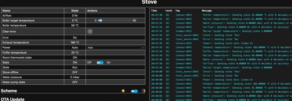

wowww… invertí el pin TX con RX
ahora veo unos sensores...
Tengo que encontrar el comando para cambiar de madera a pellet.Archivo adjunto 32058

sí exactamente mi situación es:
Tengo homeassistant y no tengo el módulo 4heat
Utilicé esp32 según su manual docx, lo conecté y veo algunos sensores y puedo encenderlo y apagarlo. "wooooooW"
Mil gracias!!!!!
se un poco de programacion
lo que busco es que estando parado pueda cambiar de leña a pellet y viceversa
y el estado de la bomba siempre es APAGADO incluso cuando se enciende
Archivo adjunto 32061
