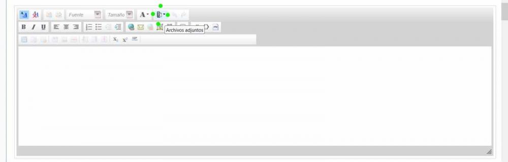

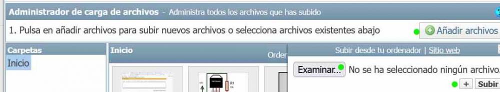

Voy a intentar explixarte como enviar fotos, si tienes alguna duda porque no me he explicado bien preguntamela
En la parte inferior derecha te aparecerá enviar respuesta, ir a avanzado, cancelar pulsas ir a avanzado,
Te aparecerá la primera foto te colocas en donde he puesto 4 puntos verdes y te aparecerá archivos adjuntos pulsas.
Te aparecerá otra pantalla en la parte superior derecha te aparecera añadir archivos pulsas, te aparecerá examinar buscas el archivo que quieres mandar, y una vez seleccionado le das a subir.
Abajo te aparecerá insertar en línea(1), pulsas y después a terminar y con eso has subido a foto en el lugar donde tenías el puntero.
Archivo adjunto 30869Archivo adjunto 30870
