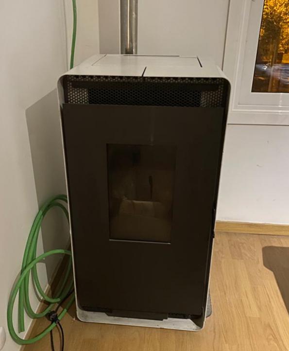

ante todo me presento que soy un recién llegado al foro. Soy Vizio y hace poco he adquirido una vivienda con una estufa de pellets y estoy iniciándome en este mundillo de la biomasa.
Adjunto detalles
Imagen de la estufa:

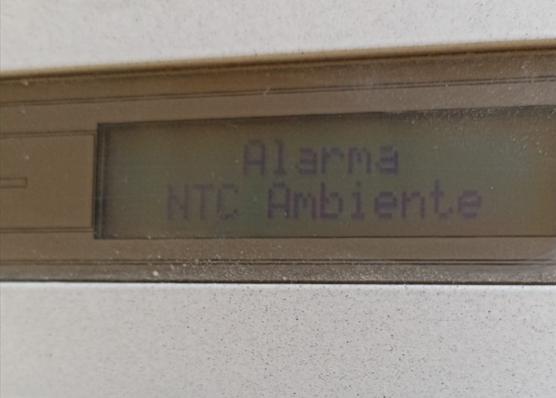

Al encender la estufa salta directamente este mensaje de error.
El mensaje de alarma:
Archivo adjunto 29401
He abierto la parte trasera y he visto que la sonda térmica tiene un cable roto. Alguien sabría confirmarme si esa alarma corresponde al mal funcionamiento de la sonda? porque sabiendo eso, compro una que he visto por internet y a funcionar.

Efectivamente esa alarma coincide con esa sonda que además el sensor debe estar fuera de la estufa, esa es una sonda genérica y son iguales para todas las estufas, puede variar la forma de la terminación exterior, es una sonda NTC
