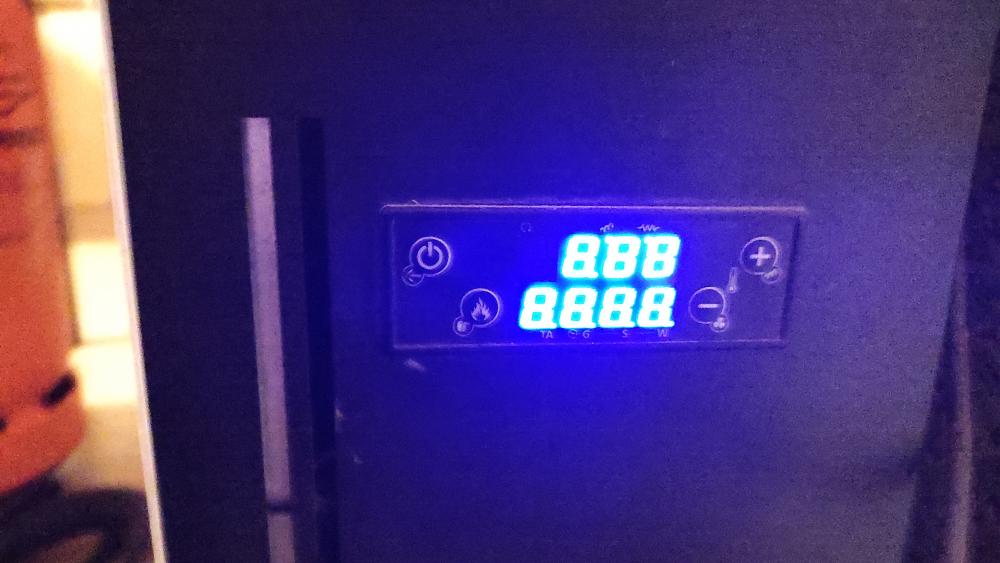

Mi problema principal ha sido siempre los cortes de luz que provocan que la máquina se apague porque la placa empieza un bloqueo con la presentación en el diplay CP115 de los 888/8888 en pantalla.
Archivo adjunto 32352.Archivo adjunto 32356

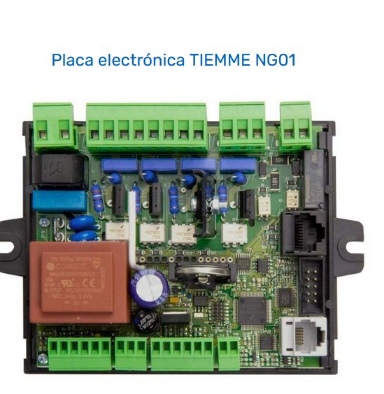

La placa que esta montada actualmente es la TIEMME NG01
Archivo adjunto 32355.

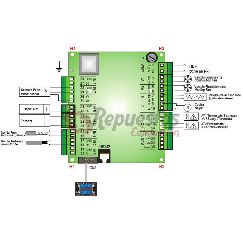

Aunque el manual de la máquina MALAGA refleja una imagen de conexionado un poco diferente Archivo adjunto 32354
El metodo de nuevo arranque durante un tiempo fué el deconectar la alimetación de la placa. Pero con el ultimo, ya resultó imposible. Ahora debo, desconecar todos los conectores escepto el de Encoder, la cinta de Display,el cable Masa; conectar la alimentación e ir añadiendo todos los demás conectores.

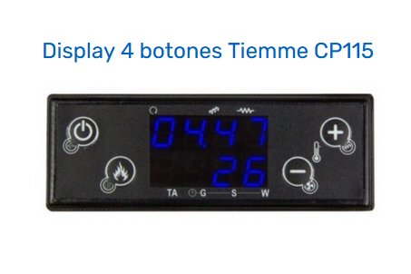

Las placas Tiemme se pueden programar totalmente desde el display entrando en el menú técnico tpar, pero para ello hay que tener el manual técnico de Tiemme que es diferente según sea Air o Hydro.

La razón de que te pidiese una foto de tu placa era para comprobar que era la NG01, ¿Estas absolutamente seguro de que tu placa es la NG01?porque toda la información técnica que te enviaré será de la NG01 y sería una pena que tu placa fuese otro modelo.
Está claro que el esquema eléctrico no se corresponde con ese modelo de placa, ya que si observas verás que el de la foto lleva tres conectores display, rj11/rs232 y rj/45 rs485 y el del esquema los dos primeros, el del esquema es el de una placa muy antigua de ls primeras que fabricó Tiemme.
¿En la actualidad puedes desbloquear el 888? porque si es así y dado que la placa no está bien una solución seria comprar una placa nueva menos de 100 euros y pasarle todos los parámetros de la antigua, con lo que la clonarías excepto la clave y el número asignado al fabricante, lo cual no te afectaría para nada en su funcionamiento

Por otra parte la foto que envías previsiblemente no es idéntica a la tuya, la tuya posiblemente lleve pinchado un módulo en vertical al lado de la pila y del cable blanco(antena para ese módulo que es un recerptor rf 433Mhz ttl) que hace que puedas usar el mando a distancia si lo tienes, el de la foto no lo lleva por lo que si optas por cambiar la placa y quisieses tener mando a distancia deberías sacar ese módulo y pincharlo en la nueva.¿Es idéntica a la tuya o como yo sospecho?

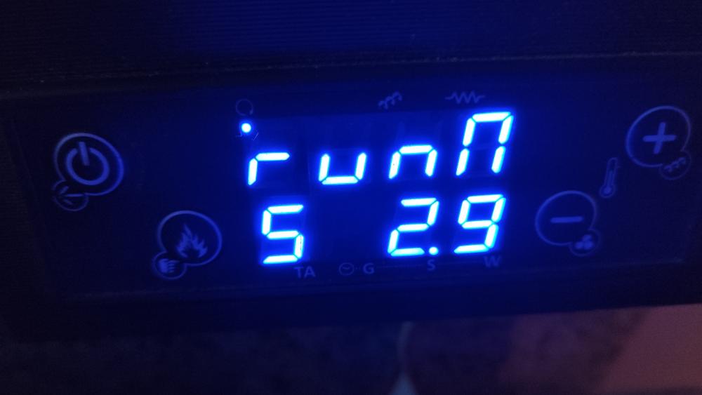

Tampoco sé qué significa el mensaje cuando la estufa está a una potencia alta:

La placa está relativamente mal etiquetada, si la hubieses comprado hace unos años tendría el mismo hardware que el que aparece en la foto más el módulo RF 433Mhz TTL, si la compras ahora tiene el mismo hardware(sin el módulo) mas una carcasa negra de protección que oculta la electrónica.

La electrónica Tiemme cuando se producen determinadas circunstancias, pasa de la potencia a la cual está trabajando a la potencia de modulación que a diferencia de otras electrónicas que es la mínima en Tiemme se puede regular de forma independiente como si fuera otra potencia.
Dos son los casos típicos en que la electrónica Tiemme pasa a modulación.
Primero cuando la temperatura ambiente iguala a la temperatura de consigna y en el display aparece mod.
Segundo cuando la temperatura de humos alcanza la temperatura de modulación por sobrecalentamiento de humos parámetro TP04, Th07 y entonces en vez de mod aparece lo de tu foto, runM.
Cuando te vuelva a aparecer mira la temperatura de humos en ese instante y siempre que alcance esa temperatura te aparecerá lo mismo.
