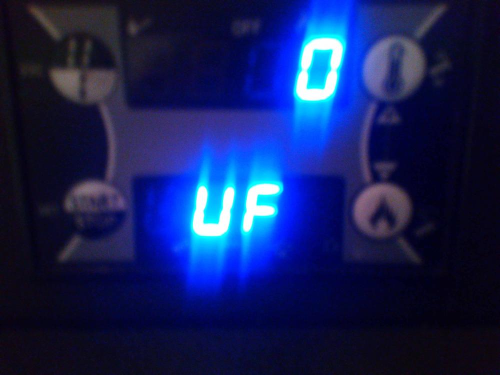

me aparece UF cuando pulso la tecla de encendido al igual que me aparece algo parecido a tf, solo que parece mas a Ef, solo que sin la parte de arriba de la E( que es la temperatura de los humos
Si aparece UF, ¿tiene tres digitos valores entre 80-230 o cuatro digitos 600-2800?.
pero solo me aparece un cero( no se si sera porque la caldera esta apagada o porque lo tengo que buscar en alun parametro del Tpar.

En el display te debe de aparecer igual que tf St y que debe ser 0 porque te sale el serv, ¿te aparece tmbién St2?
Con la estufa apagada porque hay determinados parámetros que no se pueden cambiar estando encendida te vas a tp11.
El significado de los Co te aparecen en el manual. como entrar por ejemplo en Co 03.
Cuando aparece Co 03, pulsas en aceptar botón inferior izdo, los números de arriba son cientos de horas si te aparece 9 son novecientas y las de abajo las dos primera las horas si te sale 2345, el numero total de horas de ese contador son 923 horas.
Una vez visto el dato para salir pulsas boton superior izdo escape, y te aparece de nuevo Co 03.
Te posicionas sobre Rsuc, pulsas boton inferior izdo, te aparece Sure en intermitente pulsas de nuevo boton inferior izdo.
Para salirte totalmente pulsas repetidamente el botón superior izdo hasta que te sales del tpar y el aviso serv debería haber desaparecido.
Dime si te ha funcionado.

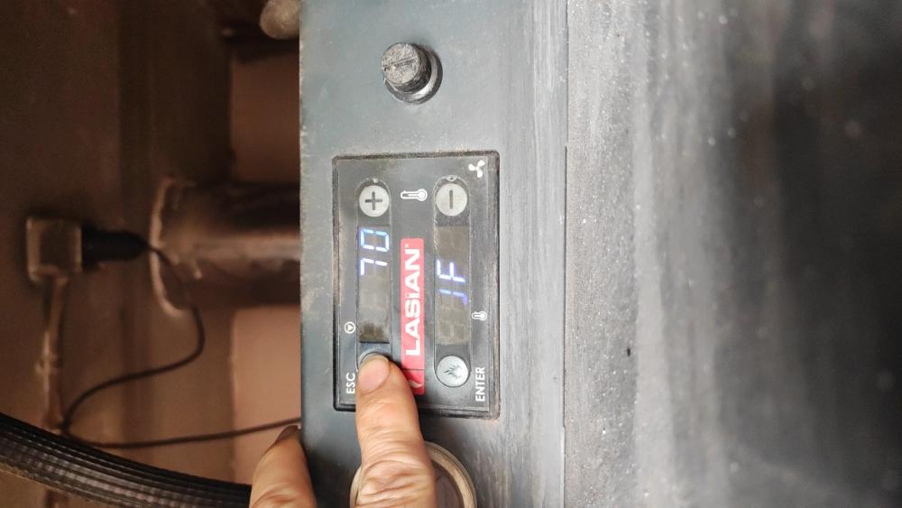

Como quiero estar absolutamente seguro cuando esté en funcionamiento mirame por farvor el uf
Archivo adjunto 32413
que estando parada debe ser 0 como te daba.
Re: Reseteo Clr,St2 Estufas Ferlux, Eider 4 botones,etc con electrónica Tiemme
cuando la pongo en funcionamiento automaticamente UF se pone a valor de 70, lo que no he tenido tiempo de ver si cuando coge temperatura de funcionamiento ese valos varia de los 70 que marcaArchivo adjunto 32414
