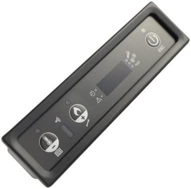

Por favor manda una foto de la pantalla/display para averiguar que electrónica lleva.

hola! lleva este display
estuve indagando hace meses pero no me atrevi por si la liaba, encima esta en italiano, no se si se puede poner español

Las estufas Montegrappa con este display llevan en teoría una Micronova. Puedes cambiar el idioma en el menú 03
Ver mensaje #6 del 10 de enero para corrección:
Para acceder pulsas corto la tecla 3 (encendido). y pulsas la tecla 2 hasta llegar al menú 3 y cambiar el idioma
Si funciona este primer paso, probaremos acceder a los parámetros (después de copiarlos)

Acabo de ver que este display es para la Micronova 100 y es diferente de lo que puse ayer:
Para acceder al menú general de programación, pulsar la tecla 1 (termómetro) durante 2 segundos. Luego la tecla 1 sirve para bajar y la tecla 2 (llama), para subir. Hay que pulsar sucesivamente una de las 2 teclas hasta llegar al menú M3.
Parece que con esta tarjeta puedes elegir Italiano, Ingles, francés o alemán. No esta traducido al español según el manual que tengo. Extraño
Una vez elegido el idioma confirmas con la tecla 3 (encendido)

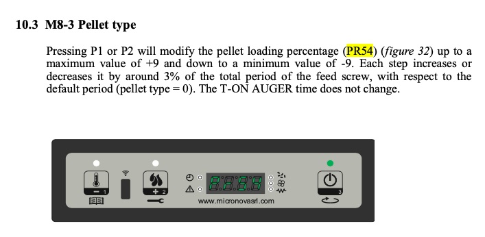

Re: Estufa Caminetti Montegrappa Duglia
Hola
A mi me cuesta con mi display de 4 botones, no quiero imaginarme con 3
Cada vez que pulsas uno de lo botones de la izquierda cambias los valores, validas y pasas al parámetros siguiente con el botón de la derecha.
Puedes navegar en el menú sin cambiar los parámetros, pulsando el botón de la derecha sin tocar los botones de la izquierda
Archivo adjunto 29222
Pulsando P1 o P2 se modifica el porcentaje de carga de pellet (PR54) (figura 32) hasta un valor máximo de +9 y hasta un valor mínimo de -9. Cada paso lo aumenta o disminuye en un 3% aproximadamente de la frecuencia total de arranque del tornillo de alimentación, respecto al periodo por defecto (tipo de pellet = 0). El tiempo T-ON Sinfín (tiempo de funcionamiento) no cambia.

Puede ser que tuviera el valor 00 en carga de pellet?? es que hize un video y aparece eso: 00, PR54
Puede ser que esté a 0. En este caso no sé que parámetros te cambio el técnico para bajar la potencia. Dudo que haya tocado los de la base de datos.
Cuando estás en PR54, pulsa una vez en uno de los botones de la izquierda (para deshacer pulsa una vez en el otro botón de la izquierda)
¿Que te pone?
