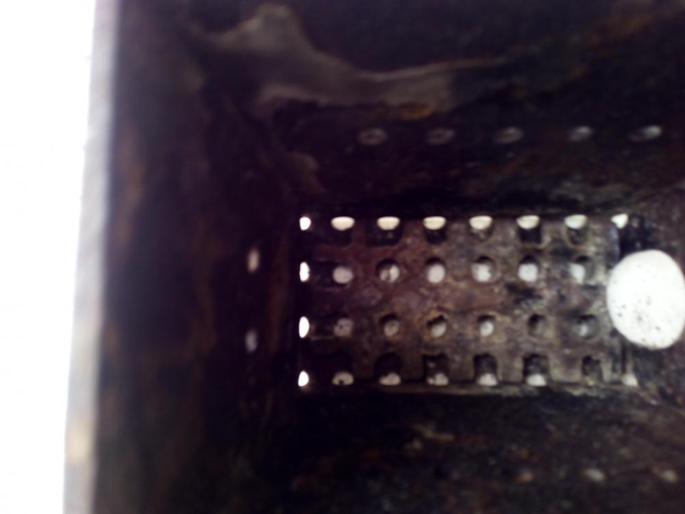

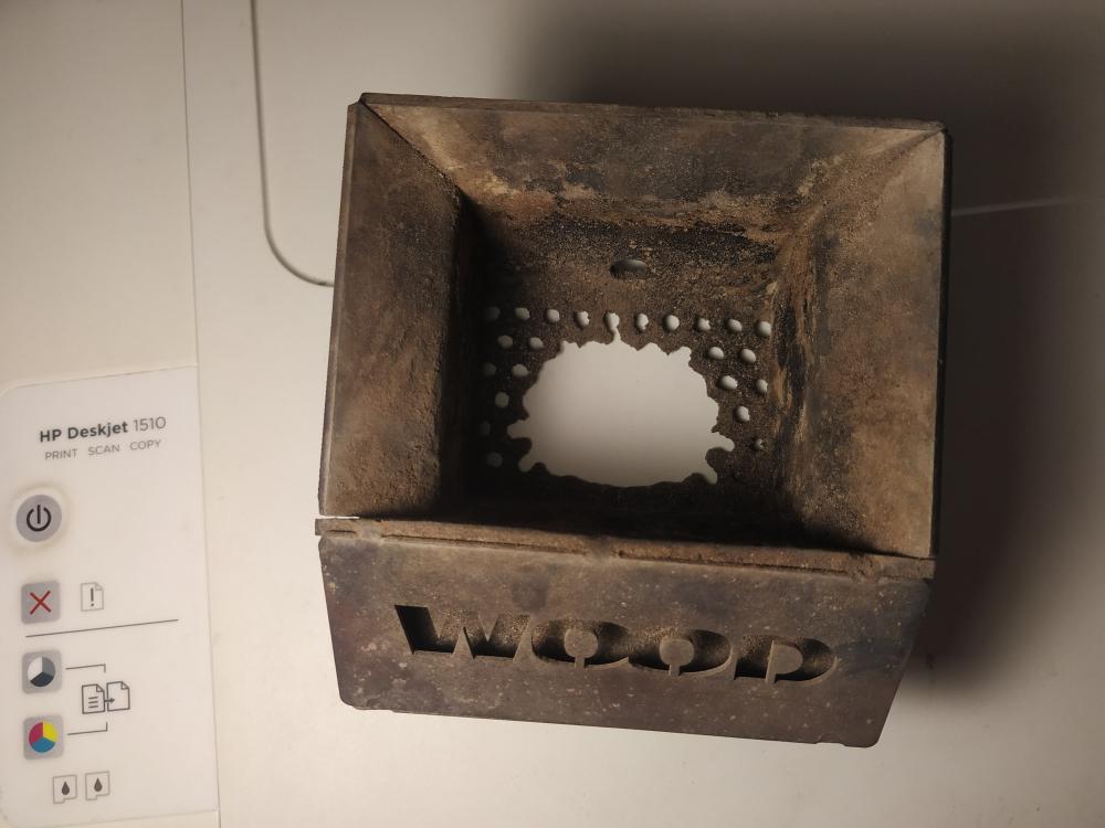

hola, he comprado una casa usada con una estufa de pellets, el cestillo quemador de los pellets se ha deteriorado totalmente perdiendo el fondo, estoy buscando el servicio técnico oficial de estas estufas o donde comprar el dichoso cestillo de hierro fundido, pero no encuentro nada.
si alguien puede orientarme...

En primer lugar dudo mucho que el cestillo de las fotos sea de hierro fundido porque la pletina que pone wood parece que va unida mediante tres puntos de soldadura, y si bien es cierto que el hierro fundido se puede soldar no es fácil tiene toda la pinta que sea de acero y no inoxidable.
En segundo lugar hablas de la marca airtel no será la marca artel.
En tercer lugar yo tuve el mismo problema hace años y como me corría prisa darle una solución, le hice una chapuza con el cerrajero del pueblo que me sacó de la situción y que ha durado muchísimo tiempo, obviamente compré otro cestillo.
Si estás interesado en conocer la solución que adopté y donde comprar cestillos artel dímelo.

Hola, gracias por tu respuesta, efectivamente tienes razón, de hierros entiendo poco...todo el ensamblado del cestillo está unido por puntos de soldadura, no es una pieza fundida. Si era de acero inoxidable, quizá con el calor se destemplado y deteriorado o yo que sé, pero ahora todo oxidado no lo parece y como sugieres será de "acero", hierro para mí...
Sigues teniendo razón se trata de una "errata" la estufa es de la Marca STEP y el modelo es AIRPEL (con "P") 07.
Creo que tendré que buscarme la vida con un herrero local... puesto que no es "Artel" como en tu caso pero, si me puedes informar de esta marca STEP te lo agradecería.
saludos.

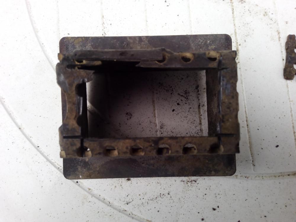

El apaño que te hicieron supongo que sería cortar la base y soldar una nueva perforada...

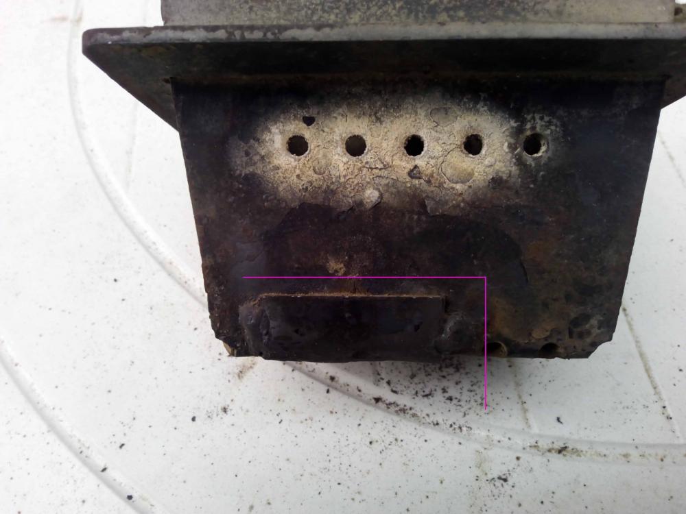

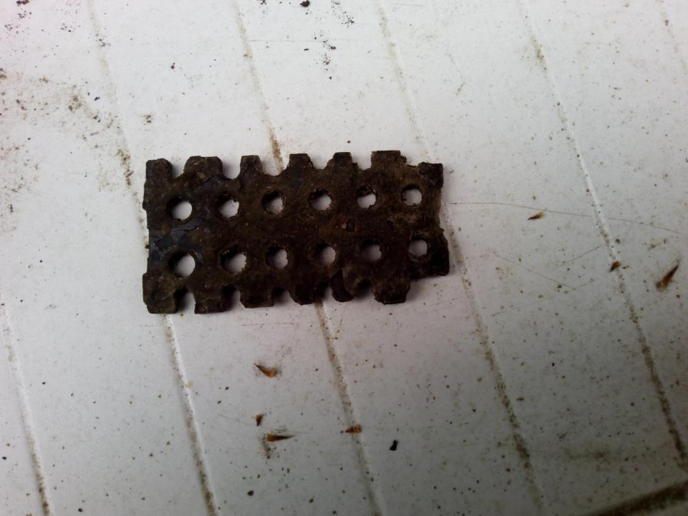

En mi caso la reparación consistió primero en soldar una pletina para tapar el hueco lateral producido, en segundo lugar no se cortó todo el fondo ya que se dejo parte para sustentar la nueva pieza, con lo que los pellets ahora queman unos mm más alto, la nueva pieza tiene menos longitud y anchura para permitir la dilatación te adjunto fotos el corte del fondo ahora está más pulido o bonito, de las piezas empleadas y como queda, por cierto lamía no es Artel, pero el problema es el mismo.
En cuanto donde comprarlas te dejo dos enlaces para que llames cuando tengas bien claras las cotas de tu cenicero y el telefono del represenante en España de las estufas step.
