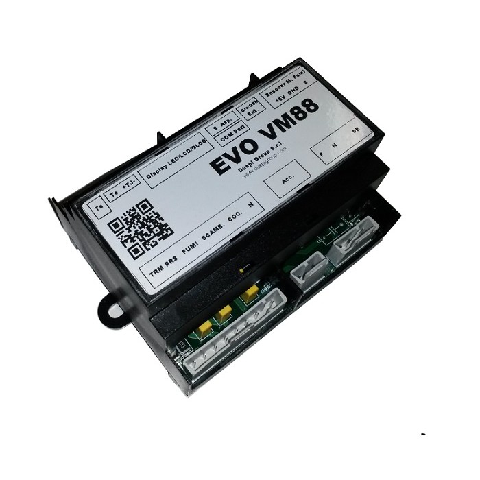

Y por lo que he encontrado lleva esta placa.
Archivo adjunto 28586

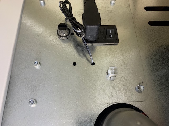

Hoy he intentado acceder a los parámetros y he entrado sin problemas (A9)
Necesito saber este conector para que sirve?
Archivo adjunto 28588
Muchas gracias de antemano a todos por la gran ayuda que dais.

Re: Estufa Diva 9 (Leroy Merlin)
Hola parece ser una toma para un termostato de ambiente
En principio sí esa toma es para termostato se puede domotizar en el manual de usuario que pone ?

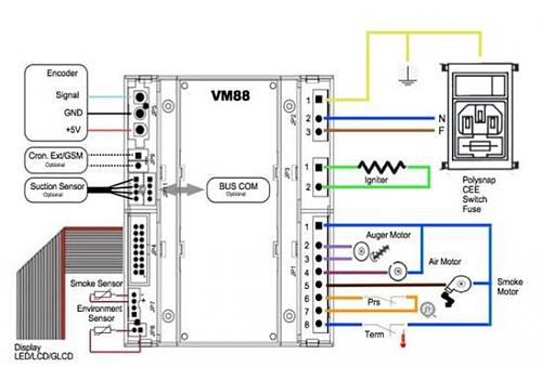

Yo con lo que veo en el esquema, creo que no hay ningún conector libre ni nada que indique wifi.
Archivo adjunto 28592
Pcnovember
Wifi no pone pero si es un conector para termostato es un interruptor que se puede gestionar a travers de un relé o interruptor inteligente quiero decir un módulo conectado al wifi i que a travers de su ap mandé señal de encendido o de apagado como si fuera un módulo wifi eso sí no sabrás la temp que hai en cada momento exepto montarle una sonda de temp que te envié esa info
No sé que utilidad le sacarás al wifi pero con una programación horaria i eso sí que tiene te solucionas el arranque o el apagado según tus necesidades .Programas que encienda a una hora en concreto los días de la semana que quieras i también el apagado
Hola te confirmo que si es para el wifi, tengo
la misma estufa y lo acabo de instalar el
Módulo se llama wifibox , modelo evorrmote M1, lo puedes instalar tú mismo y lo controlas por la App MyPDremote. Un saludo.
