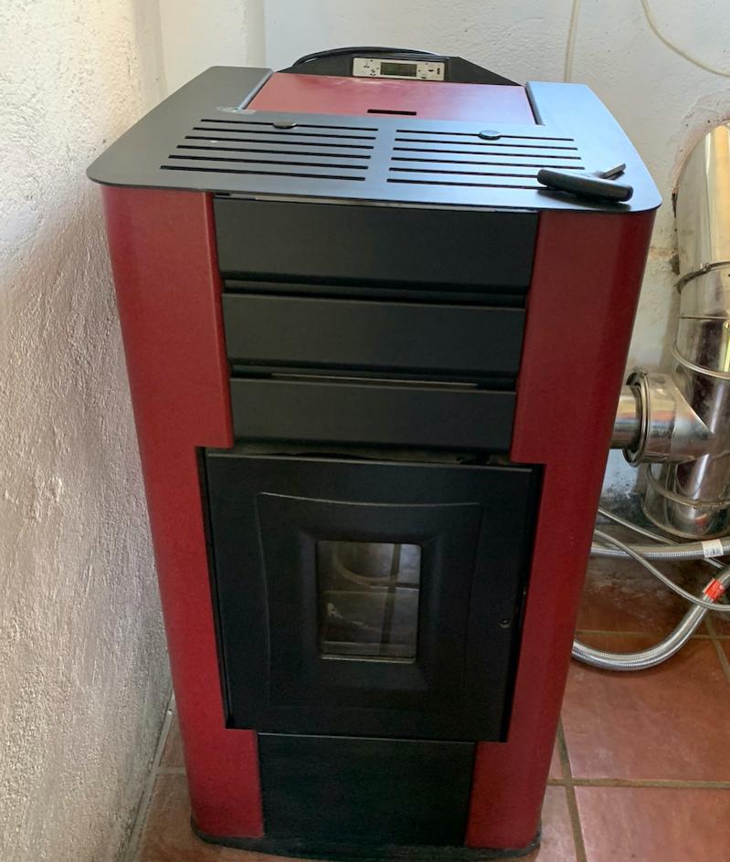

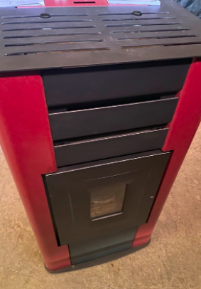

Inicie un hilo com dudas sobre una instalación de una hidroestufa. Abro este nuevo hilo para compartir mi experiencia.
He comprado una hidroestufa de segundamano en muy buen estado. Calentaba una vivienda mucho mas grande que la mia
Es de la marca Starclima del grupo Ferroli. En Italia se venden bajo nombre Anselmo Cola. Se vende también en España bajo el nombre Cointra y Ferroli

La instalación esta en una segunda vivienda en la providencia de Avila. Tiene 20 años y 110 m2. Los muros están hecho con ladrillos dobles, aire, poliestireno de 4 cm y ladrillo simple. El techo a ser una vivienda de una planta única, tiene ladrillos, lana de vidrio de 6 cm (según el antiguo propietario (no comprobado)) y el tejado forma una cámara de aire con el techo (No se puede visitar). Las ventanas son de cristal doble.
Tengo 84 elementos de radiadores
Con dudas y varias posibilidades (ninguna perfectas) me decante por retirar la caldera de gasoil (La tengo por si acaso) del cuarto de caldera y poner esta estufa en su lugar. Es una estufa de 12,7 kW. Sé que no es optimo dado que perderé los 1.3 kW de disipación en el aire. Me quedara solo los 10.3 kW de calefacción hidráulica.

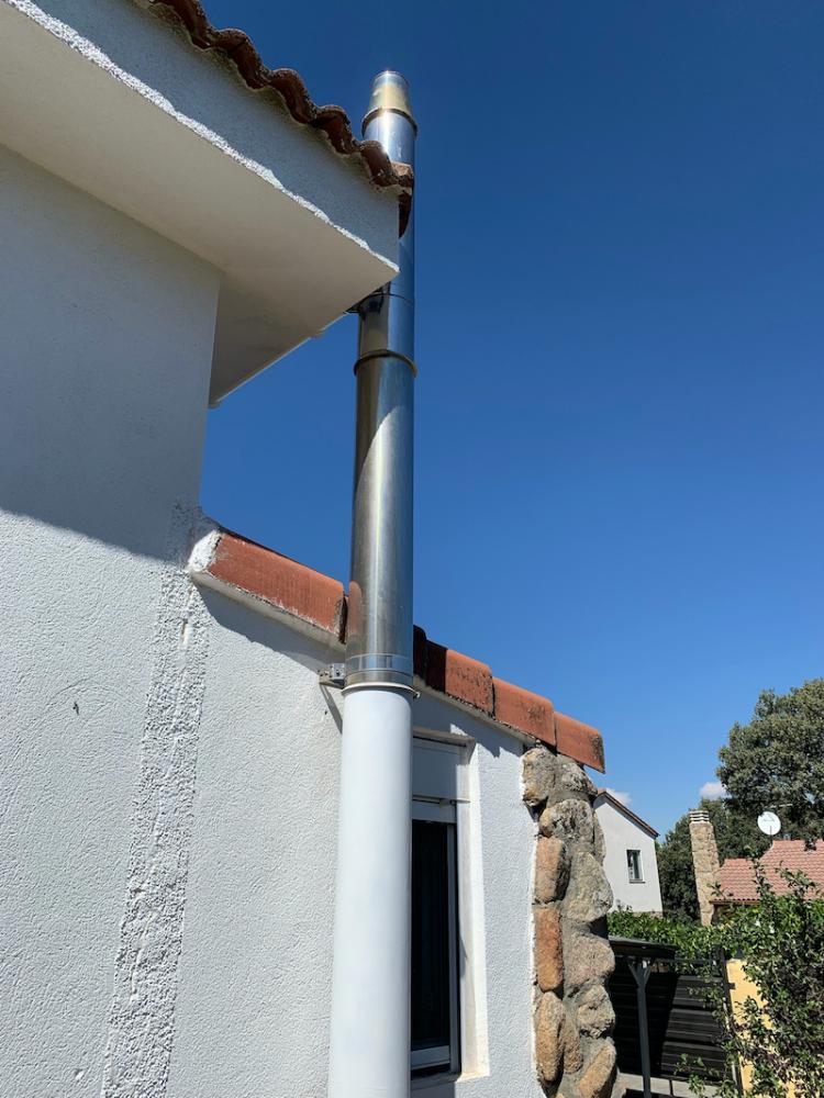

La instalación de salida de humo esta hecha de tubos de acero inoxidable especial pellet de 80mm de simple pared (1m de longitud) y desemboca en la chiminea de 120mm de doble pared (4 m) (Pondre fotos)

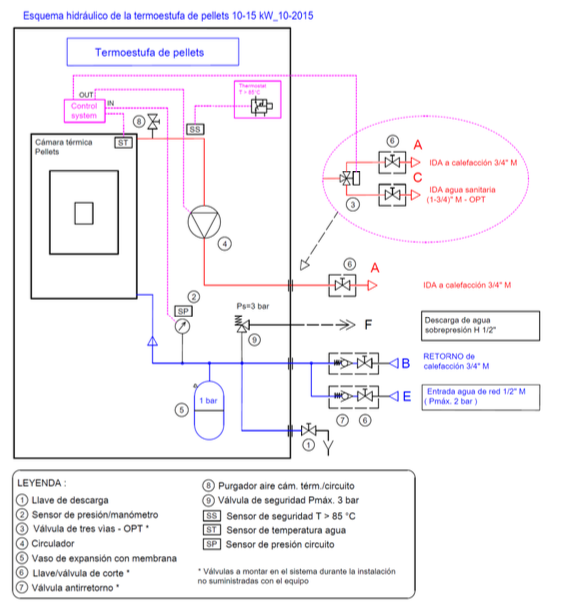

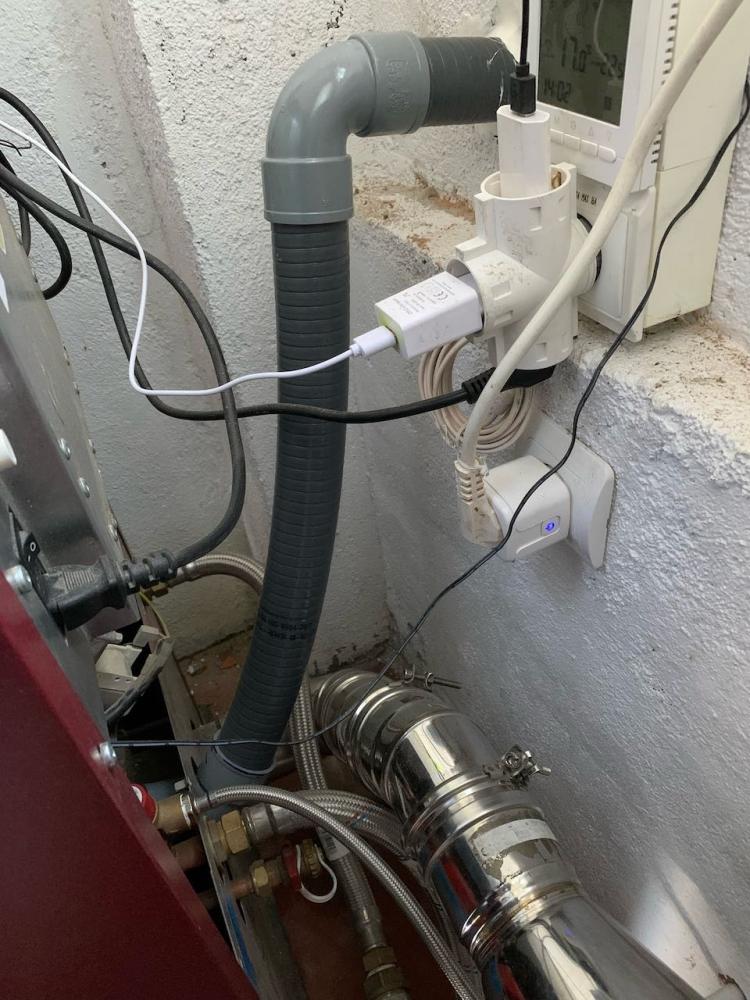

La instalación hidráulica esta hecha con latiguillos de diámetros 20 mm 3/4" y con adaptador están conectados a la instalación de 1".
He montado un antiretorno en el retorno y también en el llenado, tal como se indica en el manual de instrucción
Archivo adjunto 28109
No he conectado aun la entrada de aire.
Después de llenar el agua despacio y purgar con frecuencia. ajuste la presión a 1,3 bares. Hay que ir en menú estado de la estufa menú G para ver la presión (Pondre foto)
Primer arranque me daba fallo depresión. El motor de extracción de humo no giraba (no ponía la cámara en depresión). Después de comprobar su conector estaba ligeramente desconectado.

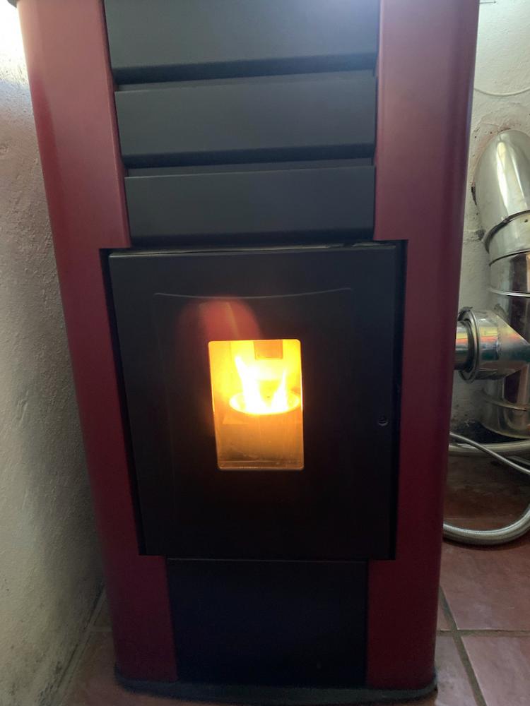

Segundo arranque, Precalentamiento, carga de pellet, llama. Todo perfecto.
He ajustado la temperatura del agua a 60º para mis pruebas. Al cabo de 45 minutos empezó a modular.
La primera sensación es que calienta menos el cuarto de caldera que mi vieja caldera de gasoil. Los radiadores llegan a temperatura en 45 minutos con temperatura de la casa a 26ºC (Estamos en verano)
Me queda hacer pruebas en otoño y invierno. En la casa ademas tenemos un hogar cerrado que ayuda mucho
Si este invierno notamos que no es suficiente, tengo sitio en la cocina cerca de un radiador para hacer un montaje alternativo. Seria montar una chimenea extra y no se si pasaría el WAF (Wife acceptance factor) (Visto bueno de mi esposa)
Pondre fotos para documentar mejor la instalación. y pondré los tiempos de cada fase de arranque y parámetros. También un paso a paso para quitar la alarma después de limpiar la estufa

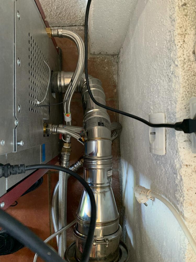

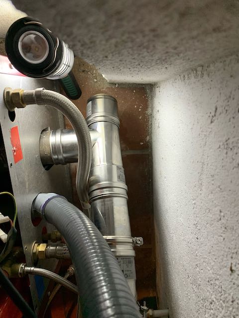

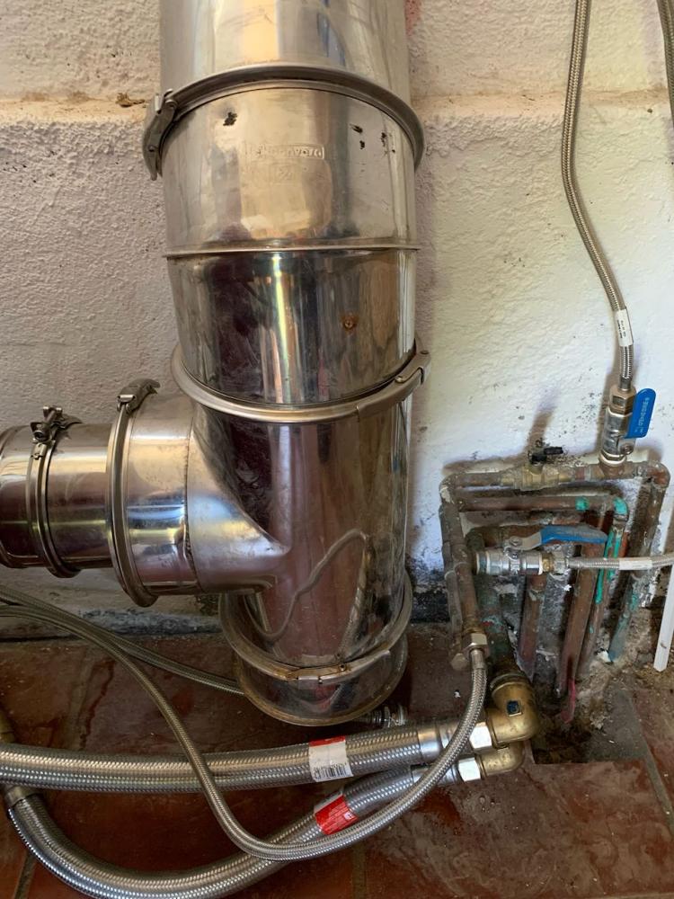

La instalación de salida de humo esta hecha de tubos de acero inoxidable especial pellet de 80mm de simple pared (1m de longitud) y desemboca en la chimenea de 120mm de doble pared (4 m)
Salida de la caldera a la chimenea
Archivo adjunto 28167

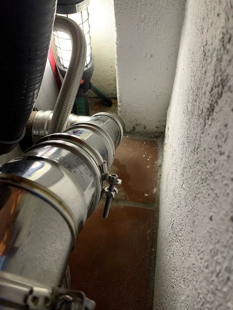

Intente limitar los codos a 90º.
Hay solo uno a la salida de la hidroestufa. El segundo esta a 45º. En la chimenea hay una T a 90º para conservar el colector de hollín. También la T y el colector sirven para que no entre agua de lluvia en la estufa
Archivo adjunto 28163

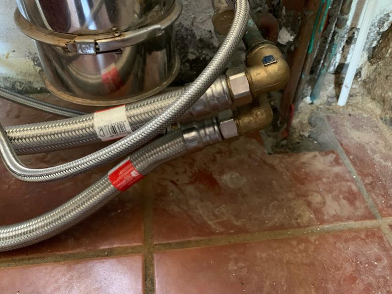

Archivo adjunto 28164

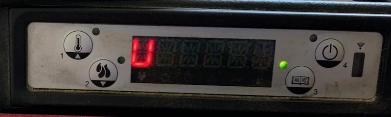

Display
Archivo adjunto 28165
La tecla 3 permite entrar en menú, confirmar la selección
La tecla 4 permite salir de un menú (no graba si no hay confirmación)
Las teclas 1 y 2 permite navegar en los menús
No hay manómetro visible. La presión se puede ver haciendo lo siguiente
- ir al Menú 8 (estado de la estufa) con las teclas 1 o 2
- Confirmar con tecla 3
- Esperar que el parámetro G aparezca o usar tecla 1 o 2 para alcanzar el menú
(a veces no aparece el menú y hay que esperar unos segundos la lectura)
Archivo adjunto 28166
Reiniciar contador alarma después de la limpieza de la estufa
- ir al menú 9 (Regulación técnico)
- Validar con la tecla 3
- Pide código
- con las teclas 1 o 2 ir al código A9
- Validar con tecla 3
- ir al menú 9.8 (puesto 0 hora)
- Pide código
- con las teclas 1 o 2 ir al código 55

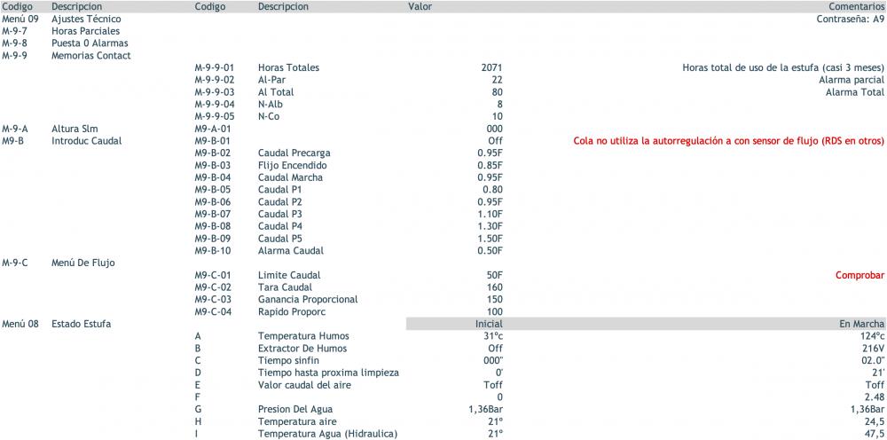

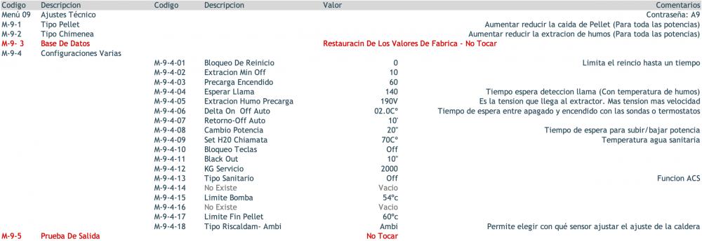

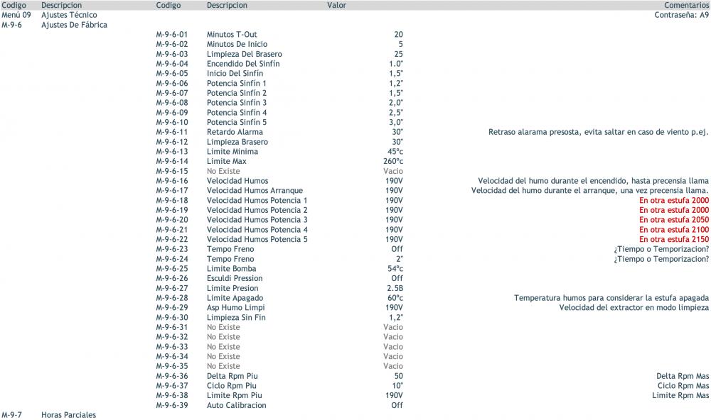

He sacado los parámetros de mi hidro, os pego abajo las capturas de pantallas y el Excel.
En mi caso como es una estufa comprado de segundamano no sé que parámetros el técnico a podido cambiar. Visto la configuración anterior de salidas de humos, me imagino que el técnico cambio algunos parámetros por defectos para vencer la presión del largo tramo horizontal de la vivienda
Me parece que la llama esta un poco baja. Demasiado tiro o extractor demasiado rápido. Incluso si la estufa arranca correctamente sube a temperatura, modula bien.
En esta estufa los parámetros de extracciones de humos están en voltios y no en vueltas (v) por minutos (rpm).
En el menú Ajuste de Fabrica las 5 potencias están al mismo nivel 190v. Es un poco extraño
Si alguien tiene este modelo (Ferroli: Modena, Starclima: Bianca, Termo-Yalena, Last Calor), gracias por dejar los parámetros M-9-6-16 a M-9-6-22, así saldré de dudas
Los parámetros de flujo, tienen una F (1.10F) ¿Que significa esta F?
Me he centrado en copiar los parámetros de fabrica del menú M-9 y me he olvidado por completo comprobar los parámetros:
- M-9-1, Tipo Pellet
- M-9-2, Tipo Chimenea
(Será por la próxima vez)
Por cierto hay muchos parámetros con falta de traducciones y otros traducidos una palabra si otro no (Los menú están un poco caótico)
He puesto mis comentarios a la derecha. Si veis algo incorrecto, gracias por indicármelo
No sé si poner una advertencia: No tocar nada del menú 9 sin conocimientos y sobre todo sin haber copiado los datos originales.

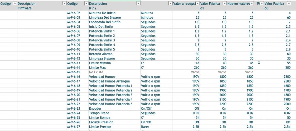

Aprovecho para colgar el ultimo fichero de los parámetros de esta estufa.
Entre las explicaciones de varios hilos, mis pruebas y los manuales técnicos del PCB MicroNova hay algunas diferencias y lo he actualizado
Archivo adjunto 28291
Usar mejor ese
En el manual de la tarjeta electrónica se indica que las velocidades del extractor pueden estar en rpm o voltios. Eso podría explica porque veo 190v en lugar de 2000 a 2150 rpm. También he visto una Last Calor Lisa con velocidad del extractor de humos en voltios
El motor del extractor es un Ebmpapst y lleva un encoder
He encontrado donde activarlo en los parametros. Una vez el encoder activado, los parámetros pasan de voltios a rpm (revoluciones por minutos)
En tipo de chimenea el valor dejado por el antiguo propietario estaba a 3. Lo he dejado a 0 y mejoro la llama. A activar el encoder tuve que poner este parámetro a -2, para tener una buena combustión.
Esto me da 1950 rpm en el extractor en P3 (esta ajustado a 2000 rpm en P3) . Quizá mas adelante una vez terminadas las pruebas, cambiare los parámetros de potencia del extractor (P1 a P5) y volveré a 0 el tipo de chimenea.
Hay un parámetro de altitud, en esta caldera esta a 0. Creo que es importante ponerlo a la altitud donde esta instalado la estufa. En mi caso son 950m
Mirare la influencia en la depresión de la chimenea antes de tocarlo.

He sacado los parámetros de fabrica y así he podido comparar con lo que tenia puesto en la hidro.
La estufa tiene 2 set de parámetros o0 y o1 en su base de datos. El set o1 es el adecuado para esta hidroestufa.
A parte de las velocidades de extracciones de humos, la temperatura de humos para considerar la presencia de llama era ligeramente más baja y la gestión por flujo esta encendido con los parámetros de fabrica.
Pensaba que esta estufa no tenia sensor de flujo... Tendré que mirar si realmente tiene uno
Archivo adjunto 28335
Esta funcionando con los parámetros de fabrica, pero con el flujo apagado y la temperatura para considerar la llama presente como lo tenia antes.
No he cambiado ni la caída de pellet tampoco la velocidad del extractor de humo (ambos a 0). La llama en P3 esta muy activa sin pasarse. Después de 5 horas, el cristal esta limpio. La estufa modula correctamente con la temperatura del agua

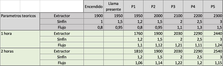

Os dejo el ultimo fichero con los parámetros tal como compre la estufa, mis últimos ajustes y los 2 set de fabrica.
Archivo adjunto 28336

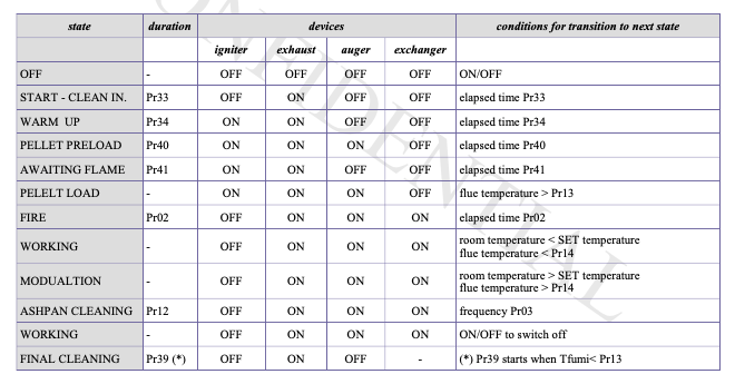

Os dejo el manual de la placa MicroNova IO23 en ingles. No comparte el mismo display, pero los parámetros están descritos en anexos. Hay información que no se encuentra en el manual de la estufa (tablas de fase de encendido, conexión para comunicar con la placa, códigos etc).
Archivo adjunto 28334

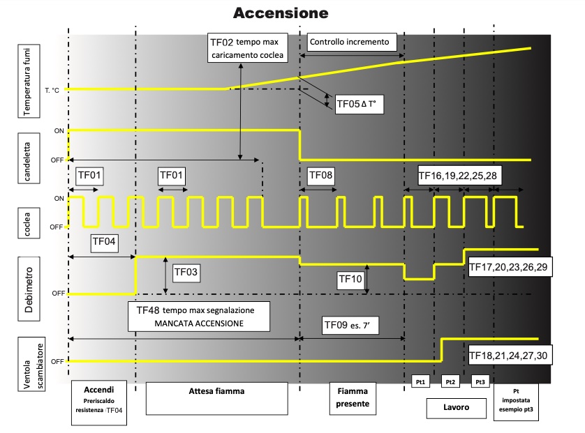

Tablas de como pasa la estufa de apagado a en marcha, muy interesante para entender las fases y que compone esta en marcha en cada de ellas
Archivo adjunto 28333

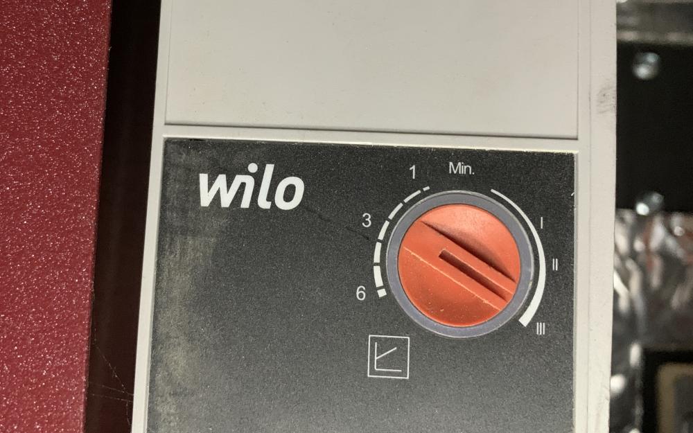

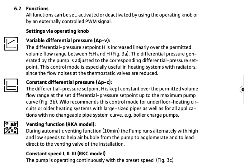

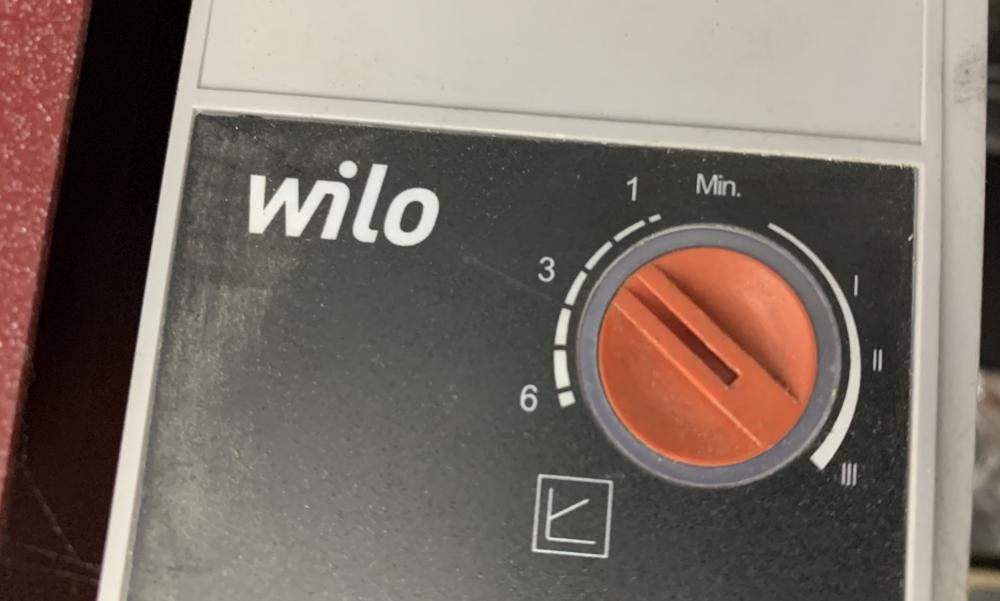

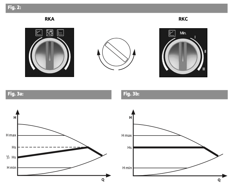

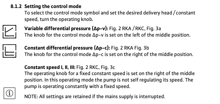

Otro parametro importante, la velocidad de la bomba de recirculacion. Arranca a 54ºC para evitar la condensación. y la temperatura del agua esta ajustada a 60ºC en mi caso.
La bomba tiene un potenciómetro (en la propia bomba). Puede variar de 1 a 6 en modo "presión variable" y de I a III en "presión constante". Estaba ya en modo "presión constante". Estaba ajustado a III (3).
Archivo adjunto 28850
He notado que la bomba se pone en marcha a 54ºC, llega a 60ºC y la hidro empieza a modular. La temperatura baja debajo de 52ºC la bomba se para y sube la temperatura del agua. Son ciclos de 4 minutos.
He probado subir la velocidad de la bomba y no cambio nada. Probé bajar a I (1) la velocidad y sube la temperatura del agua a 60ºC modula y baja a 55-56ºC y así sin que se pare la bomba. La estufa se pone en trabajo de vez en cuando y luego modula.
La velocidad parece mejor así, pero no tengo mucha experiencia. La casa se mantiene a 19-20ºC.
Estoy probando la velocidad 2 en "presión variable" dado que parece mas adecuado para las instalaciones con radiadores con válvulas termostáticas
Si alguien con experiencia ve algo anormal o si estoy en el buen camino por favor indicármelo. ¡Gracias!

En este display validas con la tecla 3 (icono libro) y escapas con la 1 (icono encender)
Navegas con las teclas 1 y 2
Vas al menu 03 Set Crono y validas con la tecla 3
El primer menu se llama posibilidad día M03.1, sirve para encender/apagar el modo programación => Validas con tecla 3
M03.01 esta por defecto en OFF pasa lo a ON con la tecla 1 o 2 y validas con tecla 3
Un pequeño icono en forma de reloj se encenderá
Programa diario (2 encendidos, 2 apagados)
Con la tecla 1 pasas al menu M03.2 Programa Dia => Validas con tecla 3
En el menu M03.201 lo pasas a ON si no lo esta
Pulsas tecla 3 para pasar al menu siguiente
Llegas al M03.202 es la hora 1 de encendido de la estufa => Ajustas la hora y validas con tecla 3
Llegas al menu M03.203 es la hora 1 de apagado => Ajustas la hora y validas con tecla 3
Llegas al menu M03.204 es la hora 2 de encendido => Ajustas la hora y validas con tecla 3
Llegas al menu M03.205 es la hora 2 de apagado => Ajustas la hora y validas con tecla 3
Escapas con la tecla 4 (tecla encendido)
Puedes encontrar información en el fichero MicroNova IO23 (mas arriba)

Un poco de información sobre la bomba de recirculacion Wilo
Curvas de trabajo
Archivo adjunto 28862
H: Total Head / Elevación manométrica total (presión)
Q: Flow rate / Caudal
Archivo adjunto 28868
Descripción de ambos modos
Archivo adjunto 28865
6.2 Funciones
Todas las funciones pueden ajustarse, activarse o desactivarse mediante el botón de mando o mediante una señal PWM controlada externamente.
Ajustes mediante el botón de mando
Presión diferencial variable (Δp-v):
La consigna de presión diferencial H se incrementa linealmente en el rango de caudal volumétrico permitido entre 1⁄2H y H (fig. 3a). La presión diferencial generada por la bomba se ajusta al punto de consigna de presión diferencial correspondiente. Este modo de regulación es especialmente útil en instalaciones de calefacción con radiadores, ya que se reducen los ruidos de flujo en las válvulas termostáticas.
Presión diferencial constante (Δp-c):
El valor de consigna de la presión diferencial H se mantiene constante en todo el rango de caudal volumétrico permitido en el valor de consigna de la presión diferencial ajustado hasta la curva máxima de la bomba (fig. 3b). Wilo recomienda este modo de regulación para calefacciones de suelo radiante o calefacciones antiguas con tuberías de gran tamaño, así como para todas las aplicaciones en las que no se puede modificar la curva del sistema de tuberías, p. ej., bombas de carga de caldera.
Función de ventilación (modelo RKA):
Durante la función automática de purga de aire (10min) la bomba funciona alternativamente con velocidades altas y bajas para ayudar a que la burbuja de aire de la bomba se aglomere y se dirija directamente a la válvula de purga de aire de la instalación.
Velocidad constante I, II, III (modelo RKC)
La bomba funciona continuamente con la velocidad preestablecida (Fig. 3c)
Ajustes
Archivo adjunto 28866
8.1.2 Ajuste del modo de control
Para seleccionar el símbolo del modo de regulación y ajustar la altura de impulsión/velocidad constante deseada, gire el botón de mando.
Presión diferencial variable (Δp-v): Fig. 2 RKA / RKC, Fig. 3a
El mando para el modo de regulación Δp-v se ajusta a la izquierda de la posición central.
Presión diferencial constante (Δp-c): Fig. 2 RKA Fig. 3b
El botón para el modo de control Δp-c se ajusta a la derecha de la posición central.
Velocidad constante I, II, III: Fig. 2 RKC, Fig. 3c
El mando de funcionamiento para una velocidad constante fija se ajusta a la derecha de la posición central. En este modo de funcionamiento, la bomba no autorregula su velocidad. La bomba funciona constantemente con una velocidad fija.

Hoy he hecho algunas pruebas para salir de duda sobre el efecto de subir el parametro M-9-2 Tipo Camino Chimenea. El manual de la placa dice que sube de 5% sobre lo establecido, por cada punto. Haciendo un calculo rápido me di cuenta que es imposible.
He puesto la estufa a P5, P4, P3, P2 y P1 con Tipo de chimenea a +1, +2 y luego +3.
---|-P1--|-P2--|-P3--|-P4--|-P5
_0|1850|1900|2000|2100|2200
+1|1900|1950|2050|2150|2260
+2|1950|2000|2110|2210|2330
+3|2000|2050|2160|2280|2390
Conclusion, por cada punto se sube 50 revoluciones por minutos. No se cumple en P4 y P5 al 100%
---|P1|P2|P3|P4|P5
+1|50|50|50|50|50
+2|50|50|60|60|60
+3|50|50|50|70|60

He modificado mi instalación. A pesar de tener la hidroestufa en el cuarto de caldera he añadido una entrada de aire desde fuera. Normalmente debería mejorar la estabilidad de la combustión. El aire llegara así desde el principio y durante la combustión siempre a una temperatura casi constante y el volumen de oxigeno también.
He tenido que subir la salida encima de la base del muro. Pues la base es ancha y detrás son piedras.
He dejado un ligero pendiente para que el agua no entre y la entrada esta cubierta con una rejilla de 10x10 con mosquitera
Archivo adjunto 29107
He aprovechado para comprobar el nivel de cenizas en la T y en el tramo de la estufa a la T.
En la T me ha sorprendido ver tanta cenizas con tan poco uso. De la salida de la estufa a la T había cenizas pero nada comparado en la T.
No puse T justo a la salida de la hidroestufa para evitar añadir un codo a 90º. Estoy pensando poner una de 80 ademas de la existente, para asegurarme no atascar de ceniza, la estufa a lo largo del año. He visto que se puede colocar sin añadir codos a 90º girando ligeramente la T en el sentido del pendiente del tubo
Archivo adjunto 29109
Archivo adjunto 29111
Por ultimo he hecho mas pruebas de parámetros de extractor de humos y sinfín con y sin la función flujo encendida y apagada
Lo que mejor me funciono sin ensuciar el cristal es subir las velocidades del extractor sin tocar el sinfín.
A bajar el tiempo del sinfín consigo una mejor combustión de pellet, pero el agua tarda mucho a calentarse (obviamente) y la estufa casi nunca entra en modulación. El mejor compromiso a sido a lo largo de algunos días de pruebas, ese:
______________________|Enc._|_Ar_|_P1_|_P2_|_P3_|_ P4_|_P5_|Limp
Parámetros fabrica extract._|1800|1850|1850|1900|2000|2100|2200|2300
Parámetros nuevos extract._|1900|1950|1950|2000|2100|2200|2300|2400
Parámetros fabrica Sinfín___|_1,0_|_1,5|_1,2_|_1,5|_2,0|_2,5_|_3,0|_1 ,2
Parámetros nuevos Sinfín___|_1,0_|_1,5|_1,2_|_1,5|_2,0|_2,5_|_3,0|_1 ,2

He sustituido el codo de salida de humos por una T.
Poniendo la T inclinada evito un codo adicional. La estufa funciona igual y espero evitar el posible acumulo de hollín a la salida de la estufa
Archivo adjunto 29184
Archivo adjunto 29185

Compre mi estufa de segunda mano y si ves al principio como estaban los parámetros dejado por un técnico Ferroli: Encoder apagado, toda las potencias iguales...
Opte por no llamar a Ferroli para ponerla en marcha (También la casa se encuentra en un sitio bastante aislado)
Hay un parámetro M-9-4-09, Set H20 Chiamata. Pensaba que era para él ACS. Por defecto esta entre 70-80ºC demasiado alto para eso. Creo que es un tope de temperatura para el agua.
Me paso una vez, bajando demasiado la velocidad de la bomba de recirculacion, el agua subió a 80ºC. La estufa se puso en alarma temperatura agua. El efecto de esta alarma es cortar el sinfín, aumentar la velocidad del extractor para enfriar y proteger la estufa y el circuito hidráulico
Mira si el técnico no subió este parametro
Como no encuentro información de Micronova sobre los parámetros de flujo, hoy he hecho mas pruebas y mediciones.
Tiene toda la pinta que esta función no toma en cuenta la velocidad del extractor como referencia. Tampoco parece que toma en cuenta los parámetros de flujo de referencia. En mi caso sube o baja la velocidad del extractor para tener un valor de 1 a 1,2. Lo único que respeta es la velocidad del sinfín
Eso son los valores teóricos, las mediciones una hora y dos horas después de encender la estufa
Archivo adjunto 29259
Desde que tengo el sensor de flujo encendido, hay menos cenizas y el cristal se queda mas tiempo limpio
Nota: Por defecto los parámetros del flujo, del grupo Anselmo Cola / Ferroli son siempre esos
0,8F|0,95F|0,8F|0,95F|1,1F|1,3F|1,5F

Cierto lo que dices "torpe". Los latiguillos son iguales que los que se ven en las fotos de Remiguel. La temperatura subió a más de 100°C suguro. Es que la pantalla lo máximo que marca es 99 y en 1 minuto pasó de 18 a 99 y se puso en -- .
Eso, menos mal que los latiguillos están por detrás de la máquina....

El parámetro de flujo está de fábrica en
0,80, 0,95, 1,10, 1,30 y 1,50F para P1, p2, p3, p4 y p5 respectivamente
El flujo de precarga en 0,95; el flujo de encendido en 0,80 y el flujo de marcha en 0,95. No entiendo este de flujo de marcha.
Re: Experiencia con Hidroestufa Starclima [Cola Anselmo Ferroli]
Elchapu
Hay 3 fases para el debimetro o sensor de flujo, antes de considerar la estufa trabajando
Flujo Precarga
Flujo Encendido (espera llama)
Flujo Marcha (llama presente)
Esquema de encendido Ravelli
Archivo adjunto 29269
La parte marcha es la fase de estabilización de la llama antes de pasar a una de la 5 potencias
El sinfín va por ciclos dentro de estas fases
