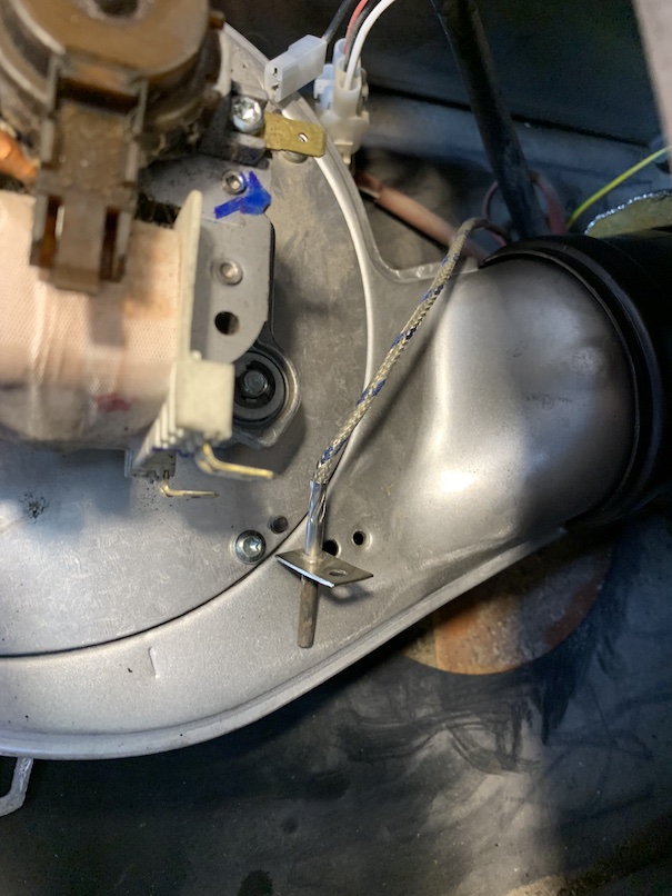

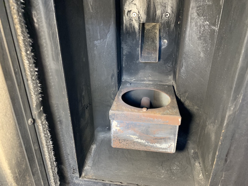

Ayer le toco la limpieza extraordinaria a mi estufa. La he desmontado casi por completo. Limpie la caja de humos inferior, la caja superior, El intercambiador donde pasan los turbuladores (ejes en forma de hélices), el extractor de humo, el tubo de salida a la chimenea y la chimenea completa.
Parece que el antiguo propietario por lo menos, desmonto la caja de humos superior. Pues me encontré un tornillo dañado y cortado y faltaba un tornillo sobre los 8 que fijan la tapa de la caja. También "simplifico" el montaje de la cubierta negra , solo encontré 2 tornillos (Uno sin apretar) sobre los 5. Aquí un esquema de las zonas de limpiezas y la fijación de la cubierta
Archivo adjunto 30528

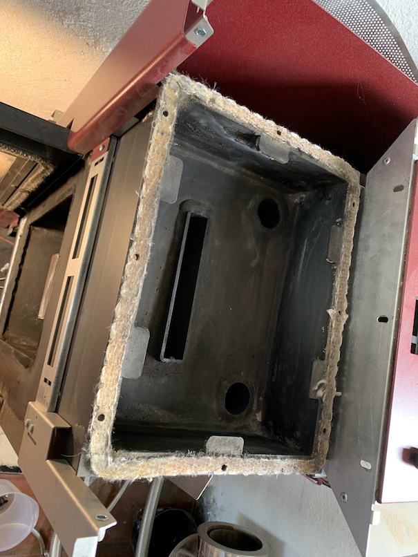

Caja superior limpia. Se puede ver los dos conductos circulares donde van los turbuladores. Comunican entre la caja superior y la inferior. Los limpie con un cepillo de radiador
Archivo adjunto 30529

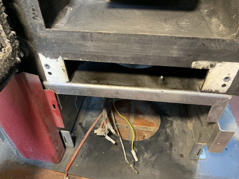

La caja inferior. Parece que nunca se abrió. Como en la superior encontré mucho hollín. El extractor no estaba muy sucio, tampoco el tubo de conexión del extractor a la chimenea
Archivo adjunto 30530

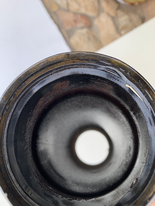

Tubo de salida
Archivo adjunto 30531
Sonda de temperatura
Archivo adjunto 30532
También quite la placa de vermiculita, para limpiar bien detrás.
Archivo adjunto 30533
Una vez todo limpiado (incluso la tolva) monte todo de nuevo. El extractor tiene uno de sus 3 tornillos atrás sin visibilidad ninguna. Es largo volver a ponerlo.
Hice una prueba de la estufa y la deje 2 horas para asegurarme que todo funcione bien. Parece que el cristal se queda mas tiempo limpio. En 2 horas se quedo sin manchas. Espero que siga así

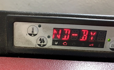

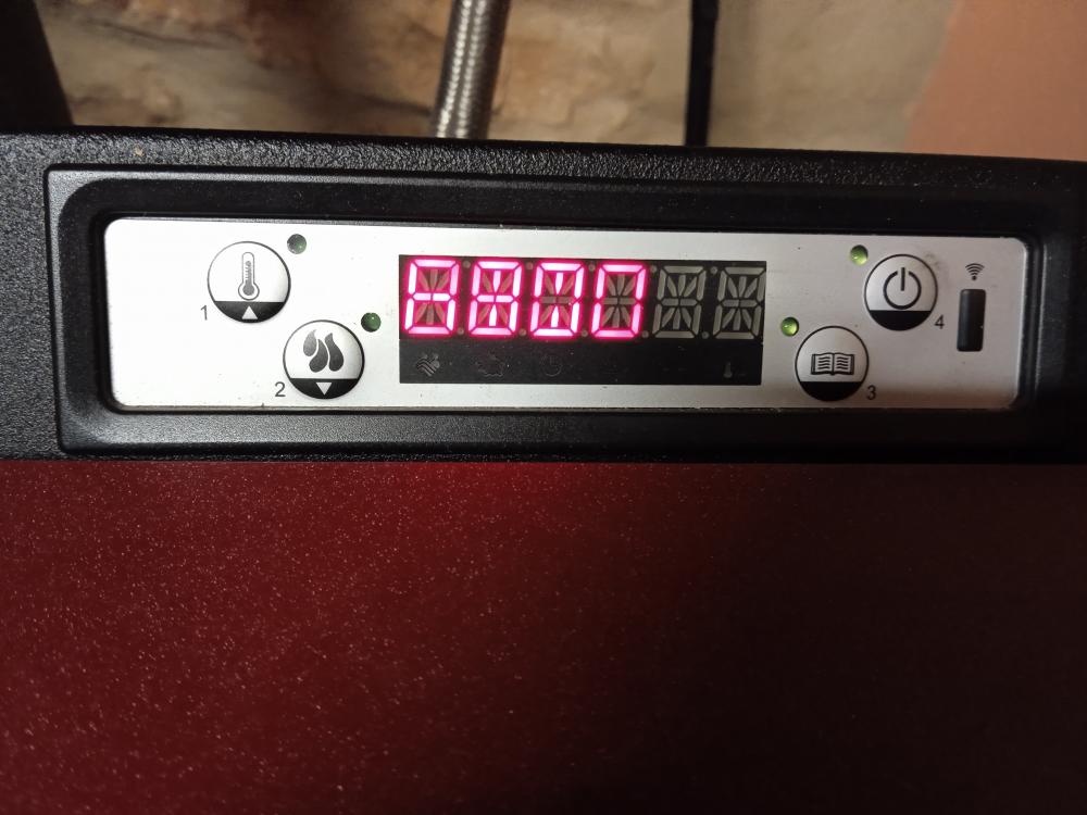

Buenos dias, a ver si me podeis ayudar. Tengo la Ferroli Modena y me da continuas alarmas A09, tiro induficiente. La limpio, puse tubos segun servicio tecnico y sigue igual. Necesito entrar en el menu de instalador (Menu 10) para aumentar la potencia de extractor de humos. Tambien se me pone el cristal negro.
Necesito la llave de encendido (clave), del menu instalador.
Archivo adjunto 30747
Segundo mensaje del hilo

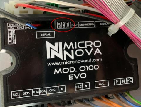

Ayer conecte el termostato wifi existente a la estufa. Se trata de una entrada libre de tensión como el termostato.
Me esperaba a 2 puntos de entradas y son 3.
Archivo adjunto 30762

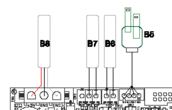

El manual no esta muy claro pero por deducción Ext es para el termostato Externo Aux para el deposito de inercia y Gnd para el común.
Eso es la captura del manual de la hidroestufa- El conector del termostato es el B7
Archivo adjunto 30763
