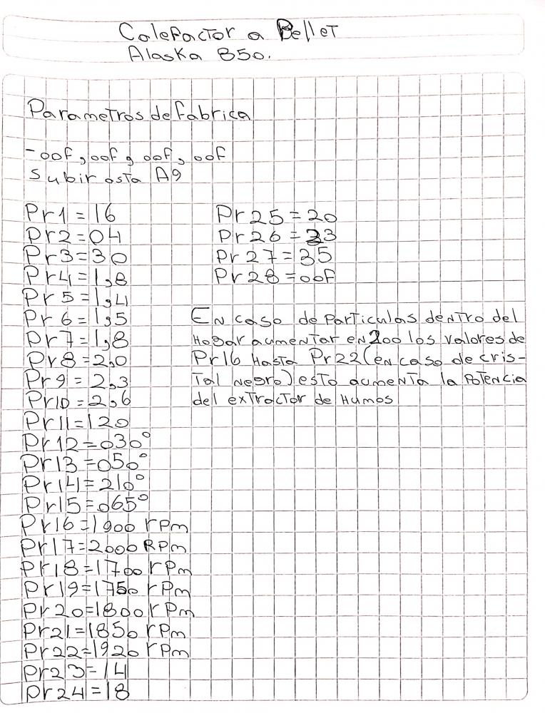

He modificado los parámetros y los tengo prácticamente a mitad que los de fábrica:
PR01 - de fábrica 16 - ahora tengo 15'
PR02 - de fábrica 04' - ahora tengo 05'
PR03 - de fábrica 30' - ahora tengo 30'
PR04 - de fábrica 1,8'' - ahora tengo 0,8''
PR05 - de fábrica 1,4'' - ahora tengo 0,8''
PR06 - de fábrica 1,5'' - ahora tengo 0,9''
PR07 - de fábrica 1,9'' - ahora tengo 1,0''
PR08 - de fábrica 2,2'' - ahora tengo 1,2''
PR09 - de fábrica 2,5'' - ahora tengo 1,4''
PR10 - de fábrica 2,8'' - ahora tengo 18''
PR11 - de fábrica 120' - ahora tengo 120'
PR12 - de fábrica 30' - ahora tengo 30'
(del PR04 a PR10 los he ido bajando cada vez más)
PR13 - de fábrica 50c - ahora tengo 45c
PR14 - de fábrica 210c - ahora tengo 210c
PR15 - de fábrica 65c - ahora tengo 60c
PR16 - de fábrica 1900 - ahora tengo 2150
PR17 - de fábrica 2000 - ahora tengo 2150
PR18 - de fábrica 1700 - ahora tengo 2150
PR19 - de fábrica 1760 - ahora tengo 2200
PR20 - de fábrica 1820 - ahora tengo 2300
PR21 - de fábrica 1890 - ahora tengo 2350
PR22 - de fábrica 1970 - ahora tengo 2450
PR23 - de fábrica 14 - ahora tengo 14
PR24 - de fábrica 18 - ahora tengo 18
PR25 - de fábrica 22 - ahora tengo 23
PR26 - de fábrica 26 - ahora tengo 28
PR27 - de fábrica 35 - ahora tengo 35
PR28 - de fábrica OFF - ahora tengo OFF

Hola cpel caída de pellet ajusta la economía o el consumo y CASP la mezcla de oxígeno
Cuando le meten poco oxígeno se pone cristal negro y deja costra en canastilla
Pruebe en cpel -3 y la otra +3
Archivo adjunto 22670
