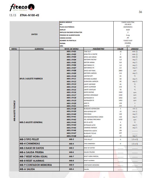

Archivo adjunto 23400
Adjunto manual Servicio Técnico para la estufa Etna

Buenas tardes Pepe. Estos valores seria para una estufa 9KW?. Disculpa mi torpeza pero cual sería el parámetro de puesta en marcha?
Re: FUOCO VIVO ETNA 11 KW
Buenas tardes, la puesta en marcha es verificar los valores de la tabla y comprobar que funciona bien, hay que tener en cuenta que la primera vez debes hacer una recarga de pellets pues el circuito está vacío, y en la tabla viendo qué número es cada función puedes ver si necesitas que caiga más o menos pellet, o dar más o menos ventilación, etc

Archivo adjunto 26734
Espero que te sirva, la contraseña 1058
