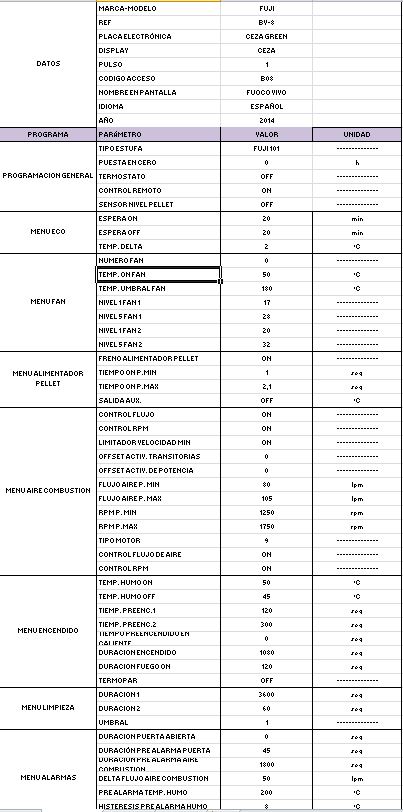

Te mando código de acceso y parámetros
Espero que te siga sirviendo.
DATOS MARCA-MODELO FUJI
REF BV-8
PLACA ELECTRÓNICA CEZA GREEN
DISPLAY CEZA
PULSO 1
CODIGO ACCESO B08
NOMBRE EN PANTALLA FUOCO VIVO
IDIOMA ESPAÑOL
AÑO 2014
PROGRAMA PARÍMETRO VALOR UNIDAD
PROGRAMACION GENERAL TIPO ESTUFA FUJI 101 --------------
PUESTA EN CERO 0 h
TERMOSTATO OFF --------------
CONTROL REMOTO ON --------------
SENSOR NIVEL PELLET OFF --------------
MENU ECO ESPERA ON 20 min
ESPERA OFF 20 min
TEMP. DELTA 2 ºC
MENU FAN NUMERO FAN 0 --------------
TEMP. ON FAN 50 ºC
TEMP. UMBRAL FAN 180 ºC
NIVEL 1 FAN 1 17 --------------
NIVEL 5 FAN 1 28 --------------
NIVEL 1 FAN 2 20 --------------
NIVEL 5 FAN 2 32 --------------
MENU ALIMENTADOR PELLET FRENO ALIMENTADOR PELLET ON --------------
TIEMPO ON P.MIN 1,00 seg
TIEMPO ON P.MAX 2,10 seg
SALIDA AUX. OFF ºC
MENU AIRE COMBUSTION CONTROL FLUJO ON --------------
CONTROL RPM ON --------------
LIMITADOR VELOCIDAD MIN ON --------------
OFFSET ACTIV. TRANSITORIAS 0 --------------
OFFSET ACTIV. DE POTENCIA 0 --------------
FLUJO AIRE P. MIN 80 lpm
FLUJO AIRE P. MAX 105 lpm
RPM P. MIN 1250 rpm
RPM P.MAX 1750 rpm
TIPO MOTOR 9 --------------
CONTROL FLUJO DE AIRE ON --------------
MENU ENCENDIDO TEMP. HUMO ON 50 ºC
TEMP. HUMO OFF 45 ºC
TIEMP. PREENC.1 120 seg
TIEMP. PREENC.2 300 seg
TIEMPO PREENCENDIDO EN CALIENTE 0 seg
DURACION ENCENDIDO 1080 seg
DURACION FUEGO ON 120 seg
TERMOPAR OFF --------------
MENU LIMPIEZA DURACION 1 3600 seg
DURACION 2 60 seg
UMBRAL 1 --------------
MENU ALARMAS DURACION PUERTA ABIERTA 0 seg
DURACIÓN PRE ALARMA PUERTA 45 seg
DURACIÓN PRE ALARMA AIRE COMBUSTION 1800 seg
DELTA FLUJO AIRE COMBUSTION 50 lpm
PRE ALARMA TEMP. HUMO 200 ºC
HISTERESIS PRE ALARMA HUMO 8 ºC
ALARMA TEMP. HUMO 230 ºC
