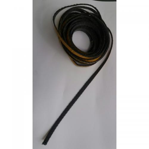

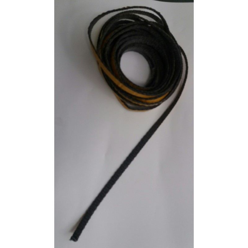

en cuanto pueda te mando unas fotos, tengo una ferreteria, te mando foto del cordon que utilize, todos los problemas que tenia era eso, que la puerta no sella y por mucho que regulen la estufa no tira, al sellarla del todo el unico problema es que se manchara mas el cristal, eso me dijo el tecnico, pero ami lo que me interesa es que caliente y funcione correctamente jeje. tendras noticias mias.

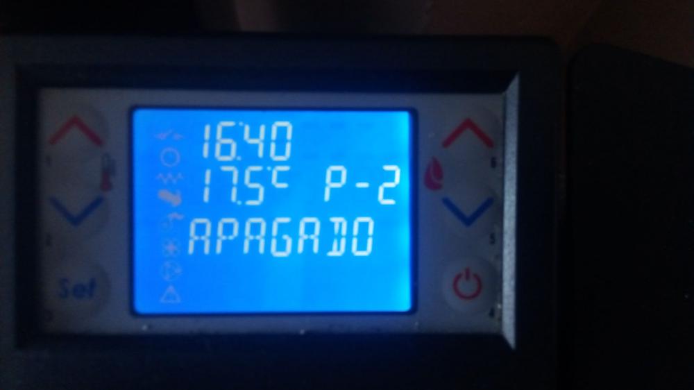

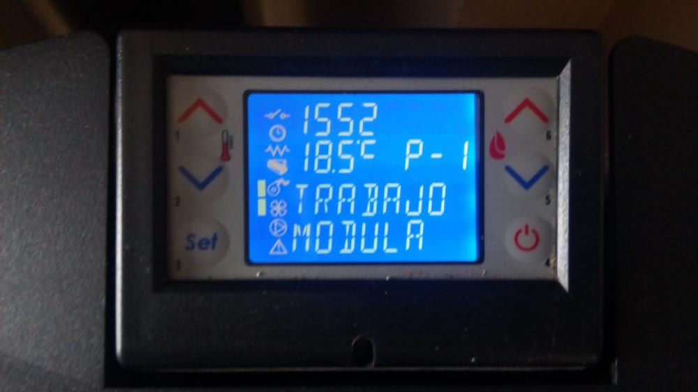

Camot, puedes mandar una foto del control que tiene tu estufa???, sabes desenvolverte en el menu técnico??? Yo tengo una ferroli better crono que es igual que la tuya, si tienes el mismo control que yo te puedo echar una mano.

Yo tengo la misma. Pienso que si la.junta que tiraste era de 3 mm no era de la puerta. Sería de repuesto de otra cosa. Viendo el despiece de esa máquina creo que es una junta del este actor de humos. Pero pienso que será de repuesto para cuando se limpie en profundidad. Podrías poner los parámetros que tienes en el menú técnico y así podríamos opinar. El fallo 8 es porque la depresión de la cámara de combustión no es la correcta. Dentro de la carcasa atrás lleva un devimetro conectado con un tubo traslucido de silicona de 6mm, deberías revisar que internamente este limpió. Y también el cordón de la puerta que está ajuste bien. Por que el otro tema es la.limpieza profunda que dices que está ok.

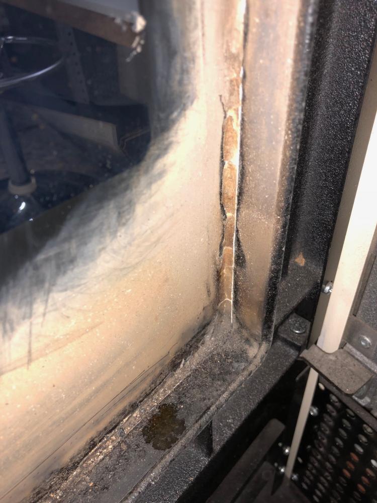

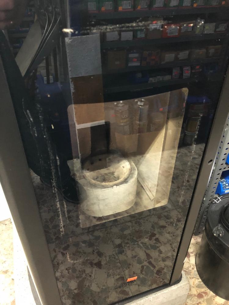

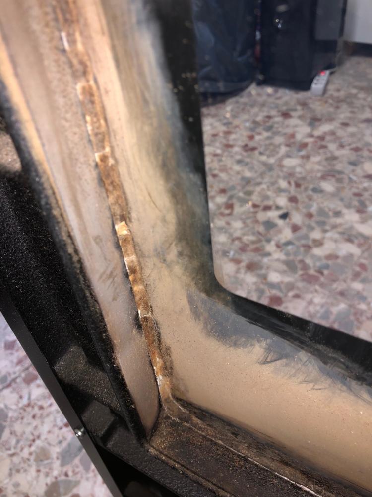

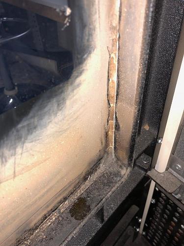

Re: Estufa de pellets cointra valentia

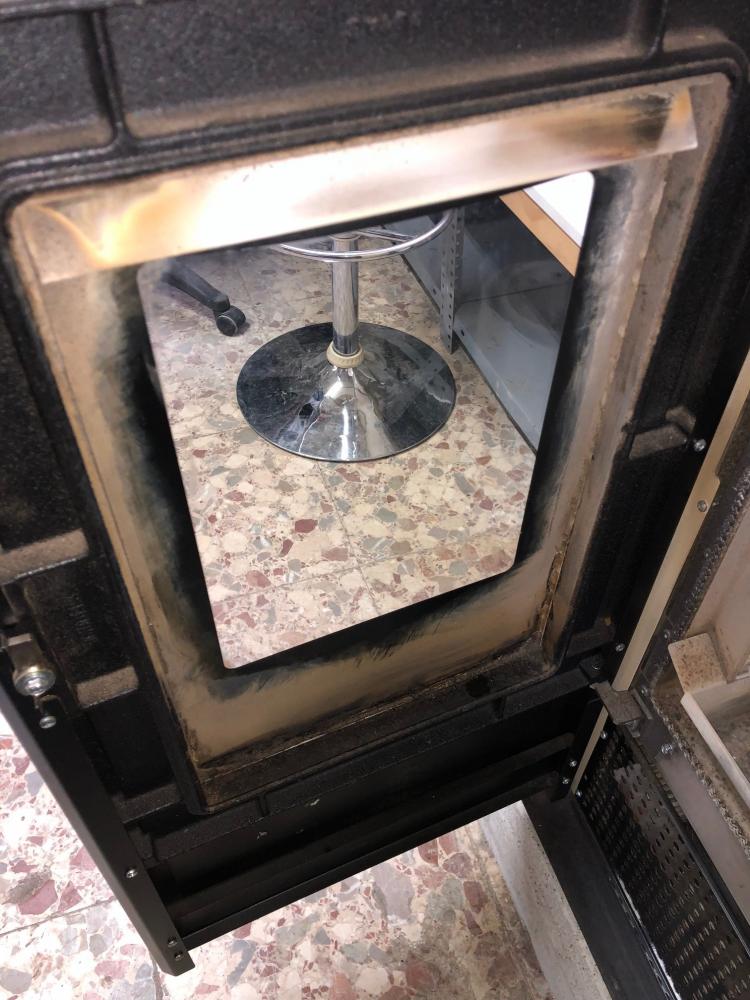

Buenos días, aquí esta mi solución, el problema fue detectado por un técnico que mandaron desde burgos, estoy en Cantabria, 4 visitas del servicio de aquí y no lo arreglaban, pase a llamar a cointra una vez por semana y tras año largo arreglaron el problema.....
Cuando llego el tecnico la estufa estaba todo a tope, no me especifico mucho, le explique lo que yo observaba que pasaba con la estufa, la encendio miro un rato y me pregunto por este producto de la foto, para buscar una solucion rapida, tengo una ferreteria.... problema resuelto. os dejo las imagenes.
El técnico me advirtió que posiblemente el acabado del cristal por fuera se dañaría, algo que ami me da igual.... pero no es bonito que se diga.... también se mancharía mas el cristal, cosa que me da igual, ya que la limpio a diario ( se enciende 12h diarias ininterrumpidas )
sacamos el cordón, presentamos para ver cuanto necesitábamos, lo fuimos metiendo , entero de una pieza, aplicándole un poco de la cola que traía, después el resto de la cola la aplique como si fuese silicona, sellándolo todo
fotos:
un saludo.

Muchas gracias Brejon: Creo que esa puede ser la solucion, he estado mirando el cristal y no ajusta bien con el marco de la puerta de ahi supongo la falta de depresion. voy a llamar al SAT a ver si me cambian la estufa, la compre hace mes y medio y todavia no me ha funcionado correctamente.
