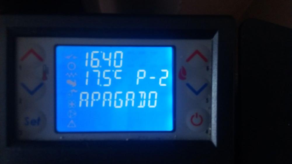

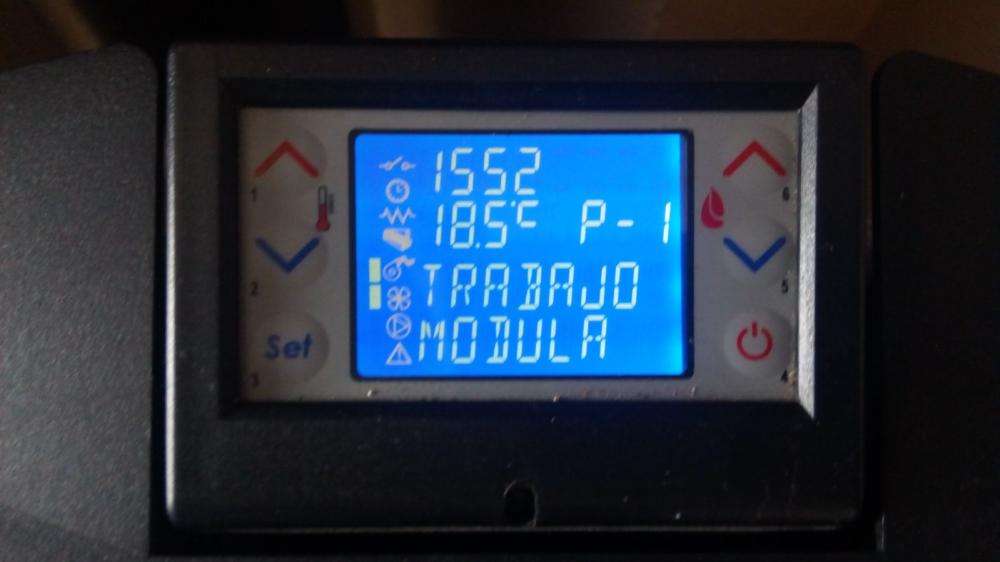

Camot, puedes mandar una foto del control que tiene tu estufa???, sabes desenvolverte en el menu técnico??? Yo tengo una ferroli better crono que es igual que la tuya, si tienes el mismo control que yo te puedo echar una mano.
Re: Estufa de pellets cointra valentia
Hola Kaiser: la electronica es la de micronova como casi todas las estufas, ahi va la foto,Archivo adjunto 17472
Yo tengo la misma. Pienso que si la.junta que tiraste era de 3 mm no era de la puerta. Sería de repuesto de otra cosa. Viendo el despiece de esa máquina creo que es una junta del este actor de humos. Pero pienso que será de repuesto para cuando se limpie en profundidad. Podrías poner los parámetros que tienes en el menú técnico y así podríamos opinar. El fallo 8 es porque la depresión de la cámara de combustión no es la correcta. Dentro de la carcasa atrás lleva un devimetro conectado con un tubo traslucido de silicona de 6mm, deberías revisar que internamente este limpió. Y también el cordón de la puerta que está ajuste bien. Por que el otro tema es la.limpieza profunda que dices que está ok.

No puede ser problema e limpieza porque apenas la he podido usar, desde que la compré que me ha saltado la alarma 08 falta depresion. el sat de cointra me decia que era problema de la instalacion pero la he variado y sigo igual. la instalación consiste en T dos metros verticales codo de 90, paso muro, codo de 90 y dos metros verticales hasta azotea con deflactor. mas simple que un botijo. Los parametros te los paso cuando aprenda a manejarme por el menu tecnico.
Las fotos las puedes colgar desde el menu Ir a avanzado de abajo derecha.
Muchas gracias
Mi opinión, no creo que sea la salida de humos .
Descartando la salida de humos, yo revisaria el tubo de silicona que va hasta el presostato que mide la depresión desde la camara y el presostato. Que creo que se llama vacuostato

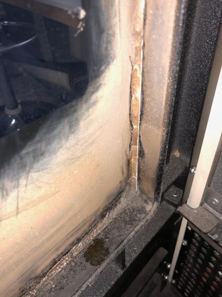

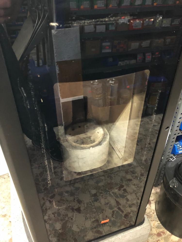

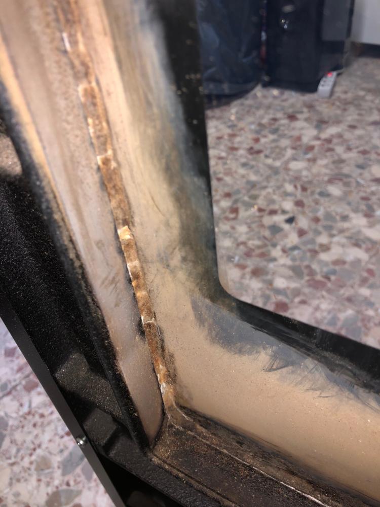

Cuando llego el tecnico la estufa estaba todo a tope, no me especifico mucho, le explique lo que yo observaba que pasaba con la estufa, la encendio miro un rato y me pregunto por este producto de la foto, para buscar una solucion rapida, tengo una ferreteria.... problema resuelto. os dejo las imagenes.
Archivo adjunto 17485
El técnico me advirtió que posiblemente el acabado del cristal por fuera se dañaría, algo que ami me da igual.... pero no es bonito que se diga.... también se mancharía mas el cristal, cosa que me da igual, ya que la limpio a diario ( se enciende 12h diarias ininterrumpidas )
sacamos el cordón, presentamos para ver cuanto necesitábamos, lo fuimos metiendo , entero de una pieza, aplicándole un poco de la cola que traía, después el resto de la cola la aplique como si fuese silicona, sellándolo todo
