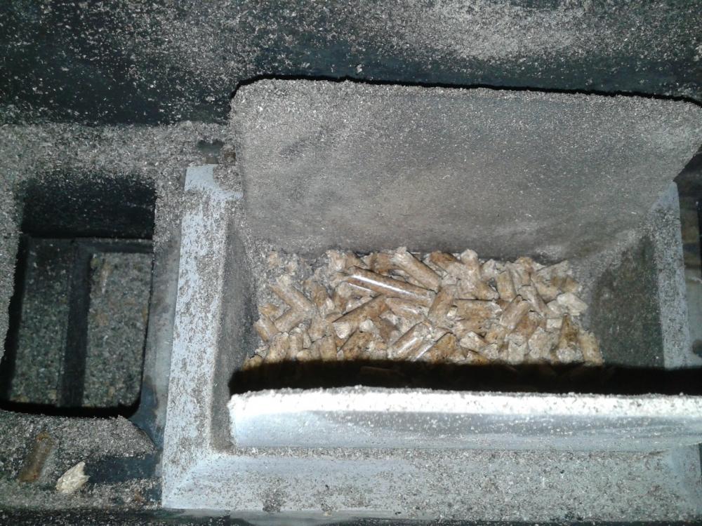

    Desde hace varios días cuando voy a limpiar me encuentro en el quemador pelles y mucha ceniza.
    No esta realizando la limpieza.
    He limpiado la chimenea (todos los tramos), también he limpiado la cámara de la parte de abajo del quemador y la cámara de los rascadores.
    He desmontado la estufa y he visto que cerca del quemador llega un tubo de plástico, creo que de ese tubo sale el aire para limpiar, pues bien, he comprobado y del tubo no sale nada.
    ¿Alguien me puede decir si tiene que salir aire de ese tubo?

    ese tubo es del presostato y no debe salir aire,mide la presión de la camara,
