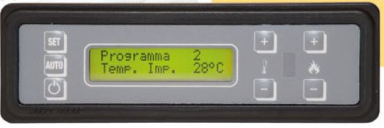

Soy nuevo en este foro, aunque llevo leyendo ya un tiempo, hace un año compre una estufa en Bricomart denominada Genova 10 Kw, en la pegatina de atrás pone que esta fabricada por Esperia Tecnology, el display y software es de Duepi Group, no encuentro nada sobre ella, me interesaria saber los parametros técnicos, pues llame al SAT me cobro 60 euros por cambiar algo y a los dos dias seguia igual, leyendo pude ver que había que limpiarla cosa que realice desmontando las placas y tenia bastante ceniza, si alguien me puede dar luz sobre los parametros tecnicos y que significan cada uno de elllos, he entrado y hay desde el 1 al 86.

Archivo adjunto 14037
Es este display, nadie sabe nada...
Estos son los valores de los parametros:

Hola a todos, soy nuevo en el foro y tengo una estufa Génova 10kw, esperia technology bm100b con el display duepi group, y quería saber o si me podías guiar para saber que función tiene cada parámetro, e conseguido entrar en los parámetros y quitar la alarma de service, pero queria que tirase algo más de aire hacia la estancia y si podía regular algo para el funcionamiento óptimo de la misma, muchas gracias de antemano, un saludo
Re: Estufa pellets Genova 10 KW Bricomart
Hola buenas noches, me podrías ayudar con los parámetros y entrar al menú para quitar alarma de las 900 horas de una estufa esperia tecnology de 10kw, el display no es el típico de 3 botones de micronova, este lleva 7 botones + y - temperatura y + - potencia y al otro lado de la pantalla otros 3 botones, encendito, set y auto. muchas gracias, llevo días leyendo por el foro pero no encuentro nada de ese display. mi correo es yulll74arrobahotmail.com

Para los que sepais italiano iros a esta pagina
https://stufapellet.forumcommunity.net/?t=61286181#
Primer post, debajo de Edit by passero en rojo
Pone
V873_ITA.pdf
Le dais ahí y descargais ese fichero a ver si es lo que buscais
