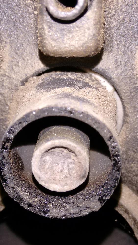

Tengo un problema con esta estufa, os comento para ver si alguien me puede ayudar.
Al intentar arrancar va pasando por las fases de encendido, los pellets van cayendo al crisol, incluso se ponen en funcionamiento los ventiladores finalmente tras un tiempo superior a 10 minutos da el error "Alarma no hay energía".
Cuando abro el crisol esta lleno de pellet sin quemar. He limpiado la estufa
En el manual no aparece descrito este error, la página equationsat tampoco refleja este problema, la empresa fabricante esta cerrada o lo va a estar en breve (Ecomasa), de manera que cuando acabe el puente no creo que nadie me vaya a coger en el sat.
Hace tiempo me dio otro error de encendido, pero estaba causado porque se había atascado la salida de humos, en este caso la máquina se paraba antes y no caían los pellets
Edito:
He realizado otra vez el ciclo y he comprobado que el encendedor (supongo que se llamara así, es un pieza cilíndrica que supongo que enciende el pellet) está frío.
Supongo que por aquí vendrán los tiros.
Adjunto una foto, se aprecia que el centro esta sucio o desgastado (no se si una cosa o la otra, ya que desconozco si tendría que estar hueco o tendría que ir relleno de un material conductor del calor que se ha desgastado)
No se como funciona, si se tiene que poner al rojo o por el centro del tubo transmite el calor

La resistencia de encendido se debe poner al rojo, si no se calienta esta claro que se encuentra averiada.
Puede comprobar esto facilmente aplicandole 220 V a la resistencia o midiendo con un multimetro en escala de ohmios entre sus terminales.

Muchas gracias huesitos, voy aproceder a desmontarla y comprobar lo que me comentas. ¿El multímetro que valor me debiera dar para saber que esta averiada? ¿0?

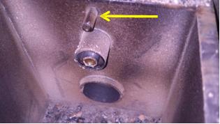

¿Piensas que lo que se aprecia en el centro es sucio y pueda tener algo que ver? he conseguido una foto que había en el sat (la flecha amarilla no tiene nada que ver) y parece que el centro está limpio, pero es de baja resolución.

Casi seguro que es la resistencia,si no se pone al rojo cuando la conectas es eso seguro.
Mientras no la cambies lo que puedes hacer si quieres prenderla es echar con la mano unos pocos de pellest en el cenicero y con una pastilla de esas de encender barbacoas los prendes y ya debería funcionar,mientras no cambies la resistencia.

Esta tarde he desmontado un poco la estufa. Con el multímetro he comprobado que cuando debe encender si se le envía 220V a la resistencia. He conectado la resistencia a 220V directamente y tras un buen rato parecía que parte de la resistencia se ponía incandescente, pero no la punta que toca con los pellets.
He intentado sacar la resistencia por la parte posterior para hacer la prueba fuera de la caldera y observarlo bien, al intentarlo me he dado cuenta de que es muy larga y que toca con el eje del motor del tornillo sinfín que mueve los pellets, parece que hay que desmontar esta pieza y me ha dado un poco de respeto, no parece complicado, pero el tornillo que lo sujeta esta duro y me da miedo forzarlo, de manera que voy a intentar ponerme en contacto con el SAT el martes, a ver si sigue existiendo.
