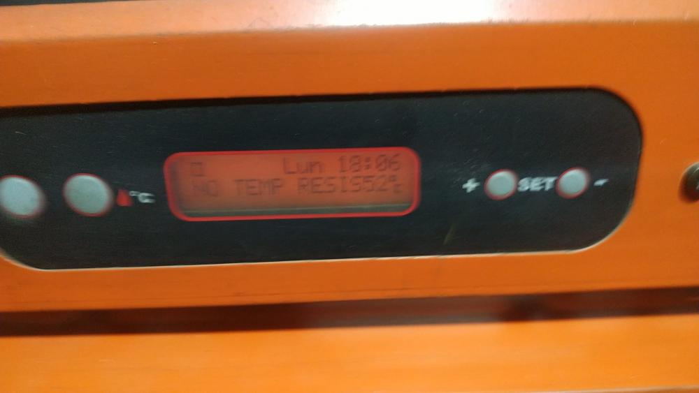

Buenos dias, reabro el hilo, no si se hay mas afectados por problemas con las calderas THERMORROSSI, en nuestro caso una thermorossi compact 32kw que nos salio casi por 10.000 euros en su momento hace unos 10 años, y que desde hace 4 o 5 no haya invierno que no te tengamos que cambiar la resistencia para el encendido
Lo digo para que a la hora de los que buscais calderas, ir con cuidado con el tema del servicio tecnico, reposiciones etc ... en nuestro caso por innovar y ser de los primeros pagamos el pato, creo recordar que en españa apenas habian marcas de estufas de pellets
Archivo adjunto 28947
Re: PROBLEMAS ENCENDIDO CALDERA PELLETS THERMOROSSI
Hola estas seguro que el repuesto de la resistencia es original, otra cosa, podrías decirnos el numero de encendidos que haces al día
