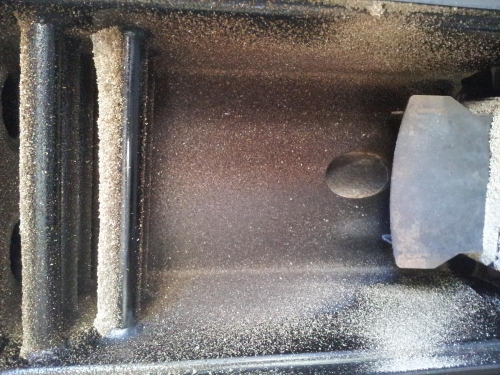

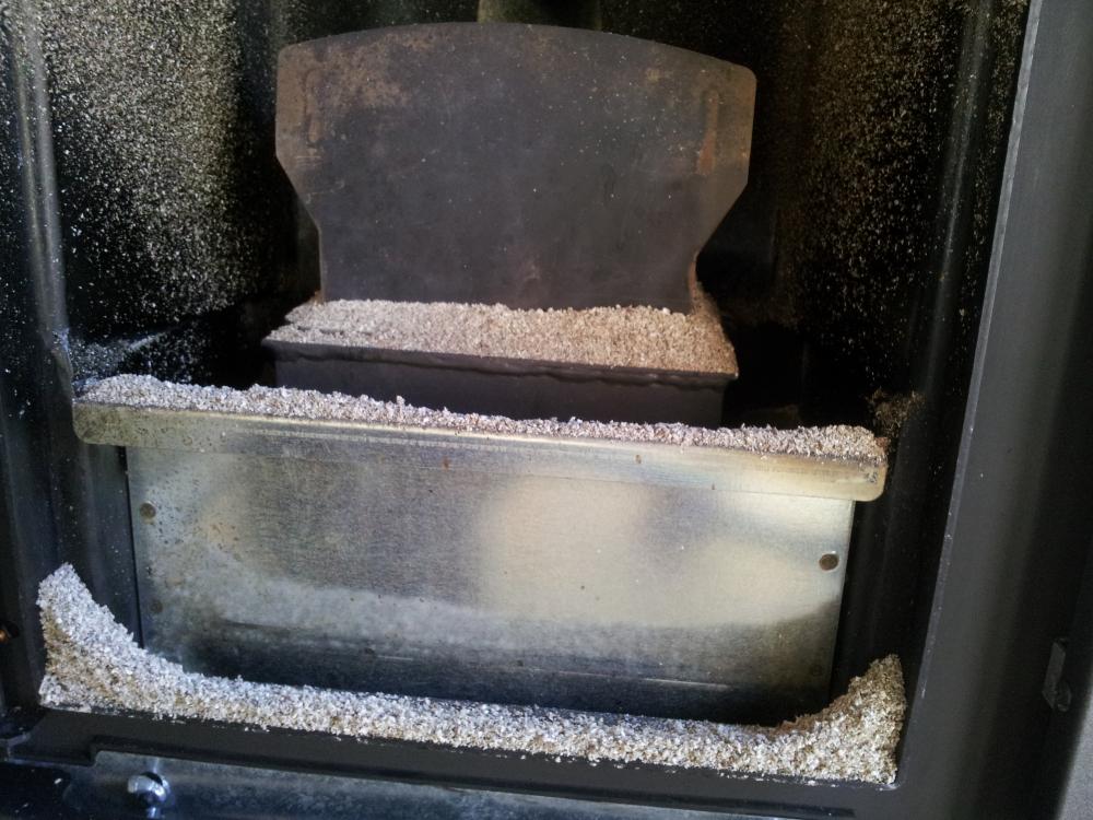

Respecto a la irregularidad en la granulometria del hueso, tengo que diferir contigo. Yo por lo que he visto es muy similar uno de otro hueso. Lo que si estoy de acuerdo contigo es en la humedad. Hay muchos sitios que si no estas atento pueden venderte el hueso casi salido de la molienda de la almazara. El último caso reciente que conozco el hueso que le vendieron a un amigo se podia hacer bolas con el, a parte de restos de pulpa y otras impurezas, un desastre. Pero bueno, fue un descuido por su parte el no revisar los sacos antes de descargarlos y que se fuera el transportista. Pero la mayoria del hueso que estan vendiendo por aqui no esta nada mal. La dosificación que el sinfin puede hacer con el hueso que he visto, tiene que ser mucho mas regular que con cualquier tipo de pellet. El tema del olor pues no puedo decirte, es probable que en una temporada despues de almacenarlo puede ser que huela a alpechin. Insisto que el problema de la zona en la que vivo es el suminitro de un pellet de calidad a un precio razonable. Adjunto foto de estufa con casi 24h de funcionamiento sin limpiar, y valoras si es normal o no.Archivo adjunto 12374Archivo adjunto 12375

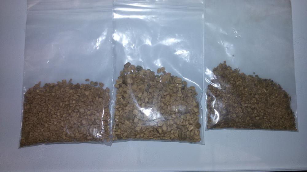

Adjunto fotos de distintas granulometrias que me han hecho llegar unos clientes de hueso de aceituna, el más grande es el que esta más limpio, y por supuesto es el de mejor calidad, al parecer la almazara tiene deshuesadora y lo secan en una especie de horno, no se la verdad que puede esto tener, pero lo cierto es que no huele a nada.
Archivo adjunto 12392
Es dificil valorar por los residuos si quema bien o mal, cuando estan con tanto hollin blanquecino en paredes, suele ser por estar mucho tiempo a potencia baja, no puedo ver si en el cenicero o en el cajon recoge cenizas hay restos de pellet inquemados, en el cenicero con restos indicaria defecto de aire y en el cajon, pellets tostados sin quemar, un mal pellet y/o esceso de aire.
Has de ir controlando cada potencia, para ver como se comporta la llama y si tienes humo o fuego muy nervioso, deberias corregir ese aporte de aire, sin olvidarnos de la granulometria estandarizada del pellet.

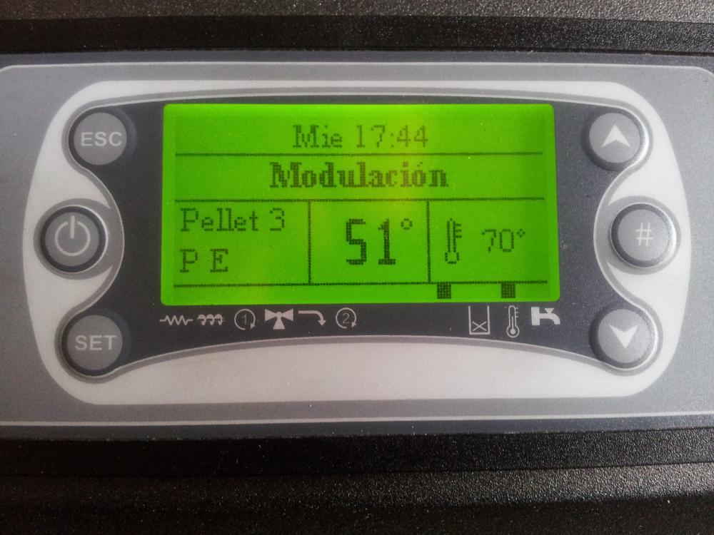

Hola, puedes poner una foto del cuadro de mandos?, a lo mejor puedo ayudarte con esta centralita.
Re: CENTRALITA TIEMME SY250
Hola pollonsky, adjunto foto del cuadro de mandos, a ver si me puedes ayudar.
Gracias.Archivo adjunto 12423

Ok, creo que es la misma...
y que quisieras hacer o conseguir?

Me gustaría saber que son cada uno de los parámetros del menu "secreto" para poder configurar los parámetros de tiempos de sinfi, ventilador de humos, etc.
Desde el menu AJUSTES puedes modificar el ventilador y sinfin dentro de unos limites.
