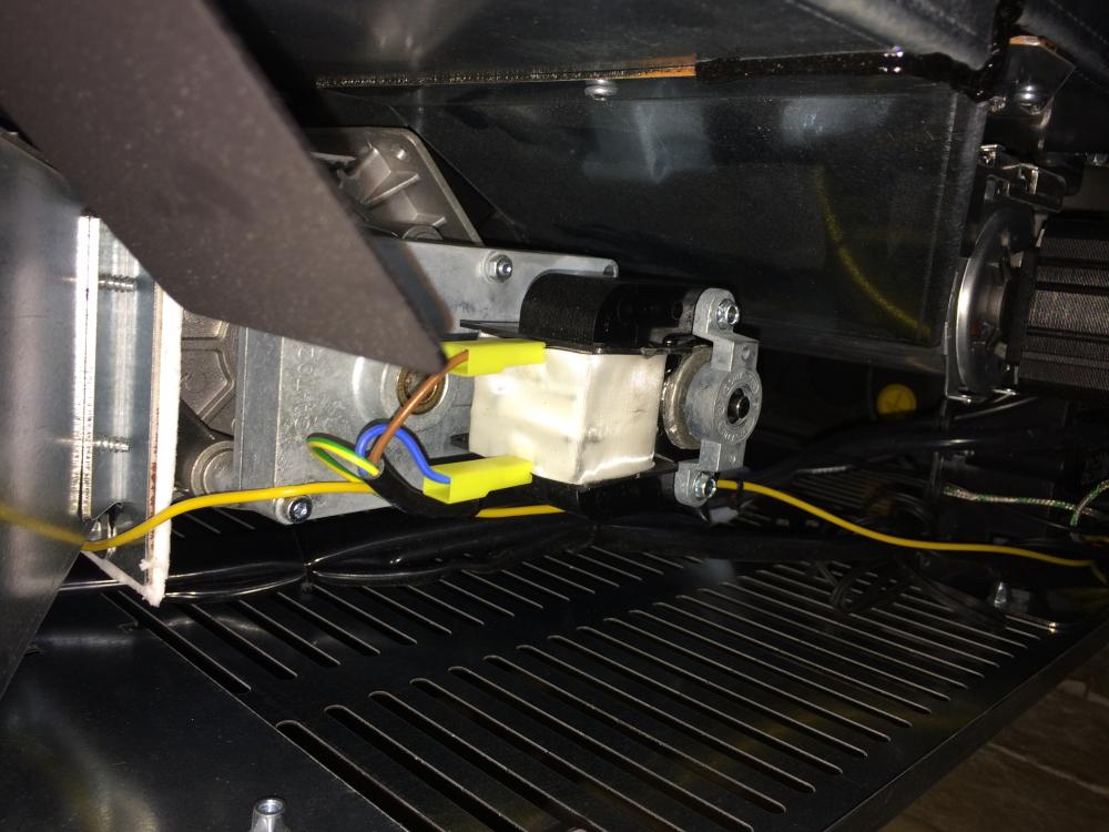

La estufa de mi tío una Palazzetti Mónica 9KW del año 2011 es muy silenciosa, claro que hace ruido la salida del aire, es normal, un aparato de aire acondicionado también lo hace pero para mí no es molesto, estoy acostumbrado y no me molesta. Sin embargo, el primer día que me montaron mi estufa, una Palazzetti Nadia 9KW Mod. 2014, empecé a notar que hacía un ruido intermitente, un ruido como de un motor eléctrico... Buscando por la estufa de donde venía el ruido me dí cuenta que el ruido venía de un lateral de la estufa, así que desmonté un panel lateral para identificar el origen. El ruido procedía del motoreductor que mueve la estrella que alimenta el pellet a la cámara de combustión. Es un ruido muy molesto que además es discontinuo, cada 5 segundos más o menos el motoreductor se conecta y mueve un eje que hace girar la estrella que alimenta el pellet, dependiendo de la potencia del quemador seleccionada el motor permanece conectado durante 1, 2 o 3 segundos más o menos y después para y vuelta a empezar, así todo el rato.
El caso es que después de pasar una mala noche decidí acercarme a casa de mi tío para ver si se me había pasado algo por alto, negativo, la estufa palazzetti de mi tío, 4 años más antigua que la mía y ya bastante usada no hacía nada de ruido más allá del que produce la turbina de aire.
Llegado a este punto me puse en contacto con el distribuidor y tengo que decir que después de explicarle el problema y de verlo in situ me han traído un nuevo motoreductor y lo han cambiado en un tiempo record pero el resultado es el mismo, sigue haciendo ruido cada vez que se conecta el motoreductor y alimenta el pellet.
Ahora me encuentro en una situación que no sé por donde tirar y tampoco sé si este ruido es normal o no.
Mas tarde colgaré un video de You Tube, ahora no me deja por no tener al menos 5 posts en el foro.
De momento ahí va una foto del motor...Archivo adjunto 12223

El motoreductor es de la marca MELLOR. "Made in Englad"

Palazzetti se hace cargo de cambiar la estufa sin coste alguno. Esta mañana me ha llamado el distribuidor para decirme que va a venir a recoger la estufa y traer una nueva, eso sí, me han dado a elegir entre 3 modelos diferentes de la misma potencia diferentes al que tengo instalado.
Creo que no se puede pedir más seriedad, de momento vamos bien. Ya contaré las nuevas experiencias con la nueva estufa cuando la tenga instalada.

Hoy me han traído la nueva estufa. Una Palazzetti Jessica 9KW y NO hace ningún ruido.
Al parecer y según he podido saber de mano del distribuidor han tenido más problemas con el modelo Nadia.
