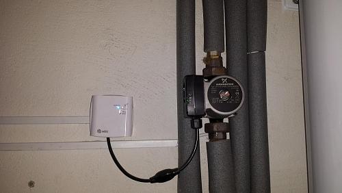

    Intento regular la temperatura de la calefacción con el cronotermostato para mantener una temperatura por el dia de 21º C. (La enciendo a las 16 h y la apago a las 12 de la noche. Cuando la enciendo la temperatura de la casa está en los 18º C.).

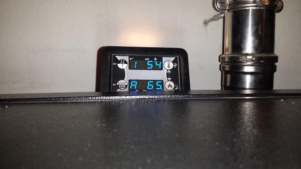

    Con la calefacción encendida y el ACS: Se supone que la caldera tiene que calentar el agua hasta los 65º C, que es la temperatura que tiene el termostato de la caldera, pero no logra llegar nunca a esa temperatura, solo llega hasta los 57º C. como mucho.
    Calefacción apagada: Si llega a esa temperatura de 65º y la caldera se para y vuelve a arrancar otra vez cuando la temperatura baja hasta los 60º C
    Me consume unos 30 kg. al dia...una ruina.
    Ha venido el técnico varias veces: Que si regulo la caida de pellets, el ventilador, la temperatura de humos, que si la abuela fuma, pero nada...
    Alguien me puede explicar algo de lo que pasa? Porque cuando enciendo la calefacción la temperatura cae a 57º máximo y no hay forma de subirla? porque no logra calentar el agua?

    El termostato de la caldera está puesto en 65º, pero he observado que la caldera empieza a modular cuando la temperatura de la caldera llega a los 60º. Pero como nunca llega a esa temperatura, siempre funciona a máxima potencia.

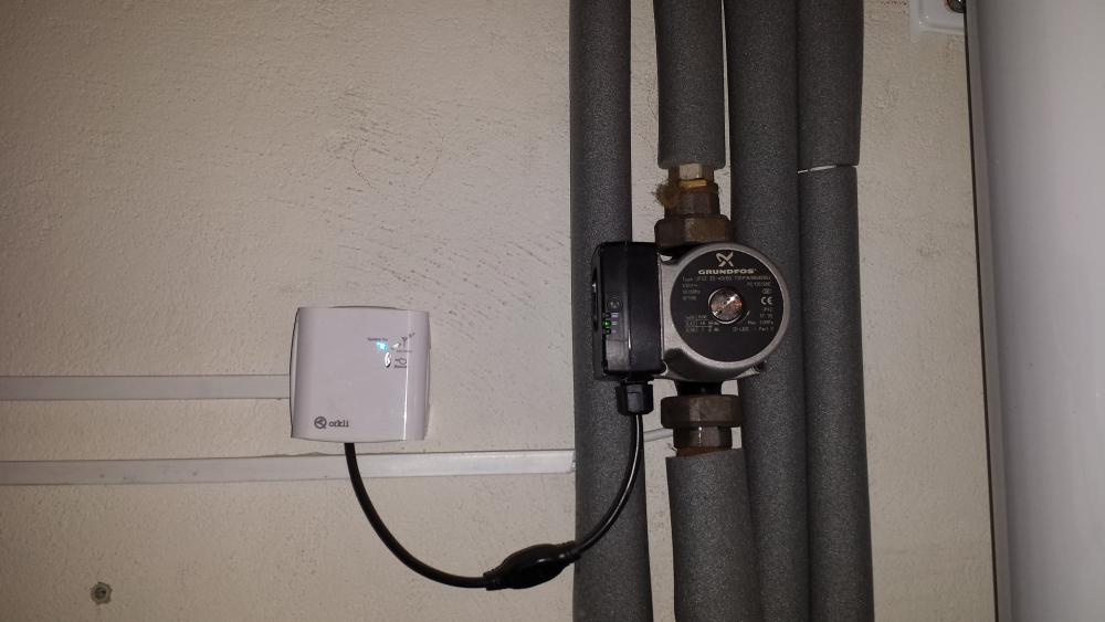

    Tengo un cronotermostato. Cuando la temperatura de la casa alcanza los 21º a los que está programada, este para la bomba, pero la caldera sigue funcionando hasta que la temperatura del agua alcanza los 65º, y se iguala con el termostato de la caldera que está a 65º. Entonces la caldera se pone en off.
    Cuando la temperatura de la casa baja 1º C, el cronotermostato arranca de nuevo la bomba, y entonces la temperatura de la caldera baja hasta los 52º mas o menos, y arranca a trabajar la caldera.
    De todas las maneras probaré a poner el termostato de la caldera en 75º, pero como no va a llegar nunca la temperatura a 70º, nunca modulará.
