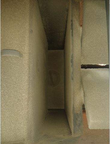

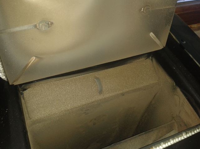

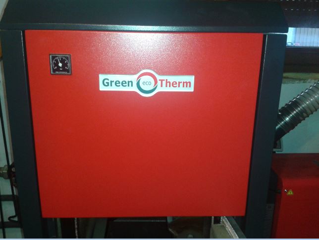

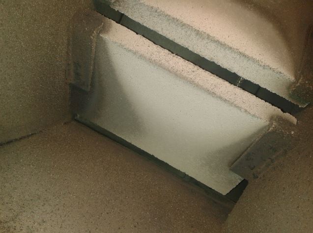

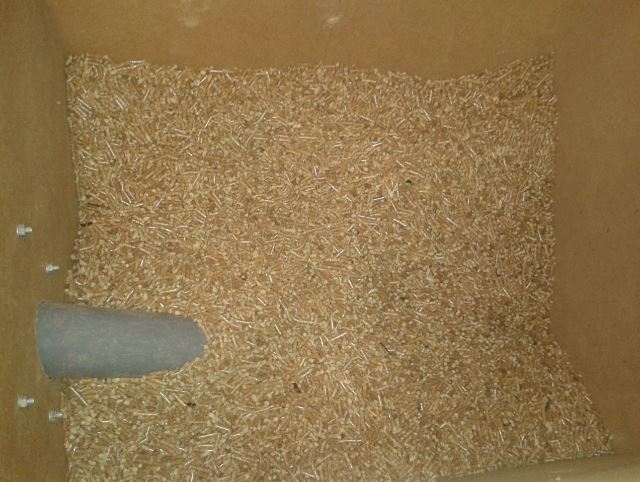

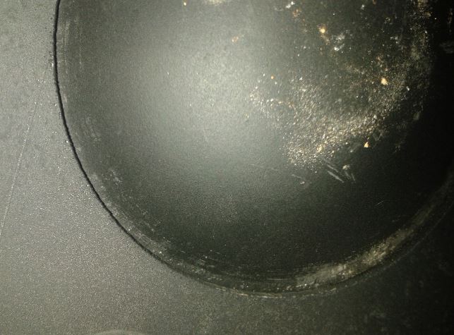

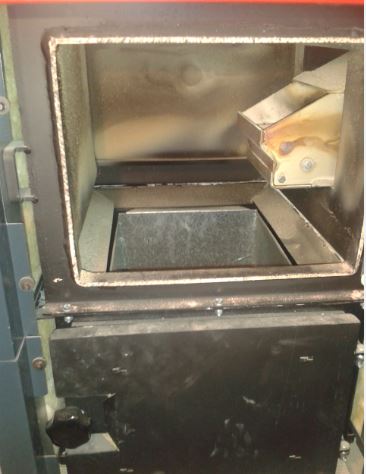

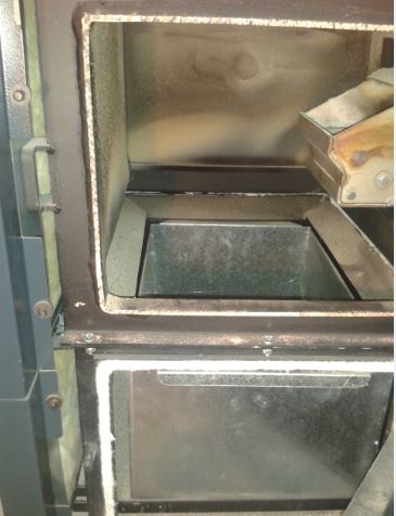

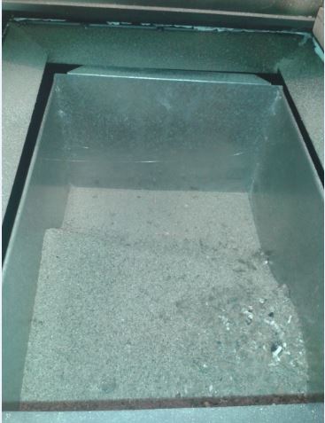

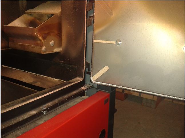

Bueno, como los videos no los tengo preparados, os voy a ir subiendo alguna imagen, la caldera lleva un mes funcionando y le tocará limpieza (os la muestro tal y como está), pero así veis los residuos que van quedando. La tengo conectada a un termostato de ambiente a 21º o 22º (12 horas) y el resto del tiempo a 19º y temperatura exterior de momento con una media de 10 grados.Archivo adjunto 11624Archivo adjunto 11628Archivo adjunto 11629Archivo adjunto 11630Archivo adjunto 11631Archivo adjunto 11632Archivo adjunto 11633Archivo adjunto 11634Archivo adjunto 11635Archivo adjunto 11636Archivo adjunto 11637

Hola. Lo que es la caldera no hace ruido, hace ruido la caida de pellets en el quemador, pero me imagino que al igual que todas. Yo la tengo en el garaje y en las habitaciones no la escucho. De momento no puedo valorar si el consumo es bueno, el fabricante pone que a potencia nominal (15kw la mia máxima potencia 18kw) consume 3,5kg a la hora. El quemador tiene bastantes ajustes (protegidos por contraseña, pero que se puede conseguir). El cajon de cenizas es muy grande y lo que es la limpieza parece fácil, pues tienes acceso a toda la caldera con comodidad. Yo la estoy usando 10 horas al dia y en un mes ha consumido mas o menos 12-13 kg/día con temperaturas de 10 º de media. La eficiencia de la caldera es de un 89%.

Bueno, realizados los cálculos el consumo en estos momentos se sitúa en 23kg al día (1600 kg en 72 días) con un funcionamiento diario de 11 horas al día. Mi crono termostato es de los de on-off, y lo tengo programado en estos momentos en tres franjas horarias a 22º (5 a 9 de 12 a 15 y de 19 a 23) el resto del tiempo le pongo a 19.
Mantenimiento, la he limpiado en dos ocasiones porque le vi demasiado residuo en las paredes, si bien en todo este tiempo llenaría como mucho un cenicero. El pellet que uso hasta ahora es el de greenpellet enplus A1.
