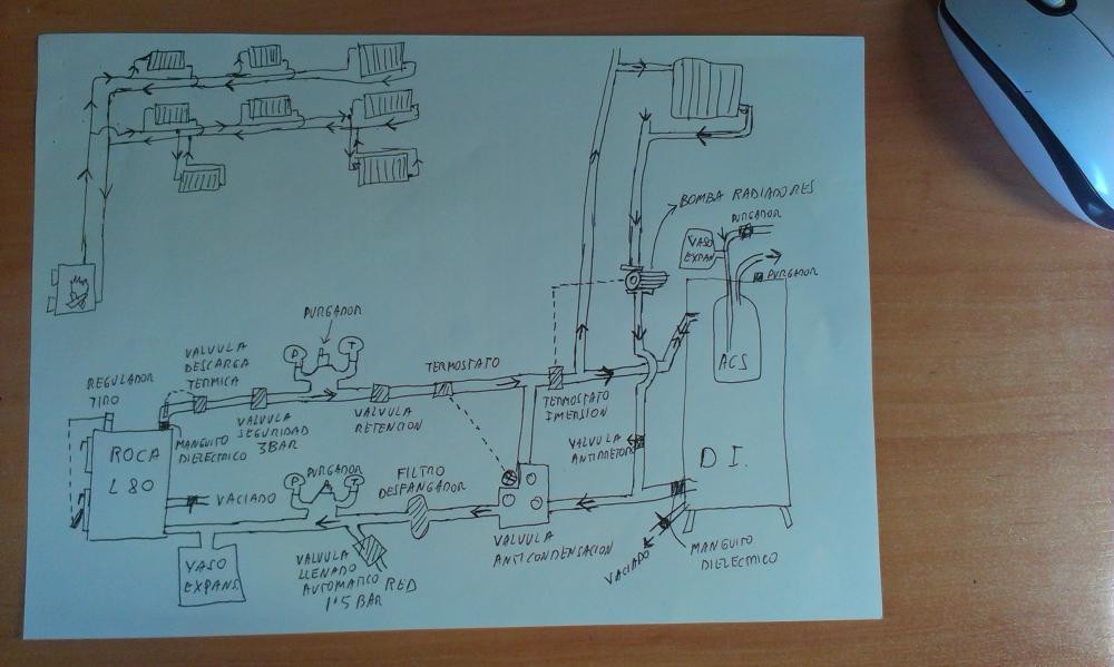

Hola peymar, me alegrado al ver tu respuesta, pensé que nadie lo haría, pues aprovechando tu ofrecimiento y tu dilatada experiencia le voy a hacer algunas preguntas que me generan dudas, primero informarte que la caldera es una Roca L80, y no una 40, no tengo ni manuales ni documentación ninguna de ella, por lo que si dispones de ella, seria genial si pudieses enviármela, con portes a mi cargo.
Las dudas que tengo son:
1- La idea es conectar el deposito (tank in tank 2300 L.) en T (paralelo), ya que entiendo por lo leído tiene mas ventajas que en
serie, pero en verano solo quiero calentar la inercia para tener ACS, entiendo que poniendo una válvula de esfera en la ida de
radiadores, seria suficiente para cerrando, anular los radiadores, y en invierno se abre para darles servicio, o hacerlo en serie,
y salir a radiadores del DI.
2- Las bombas de las válvulas de anticondensación (por ej. Laddomat 21/61) cuando esta la temperatura de la caldera y del
deposito de inercia ya calientes, esta bomba se para, o sigue en funcionamiento todo el tiempo hasta se apague la caldera,
entiendo que si dicha bomba arranca mediante señal de termostato a partir de digamos 60º, como la temperatura va a estar
por cima de esa temperatura, el termostato no parara la bomba, es necesario este encendida la bomba continuamente, o hay
otro mecanismo que la para.
3- La instalación es de cobre, y los radiadores son de fundición, seria interesante colocar manguitos dieléctricos en todos los
casos donde el agua pase del hierro al cobre, incluido la salida de la caldera?.
4- Están bien colocados los termostatos de las dos bombas?
5- Que ocurre si se intercala en la distribución existente de una planta una ida y retorno nuevo para alimentar un radiador nuevo
en una planta inferior, seria posible esto sin alterar ni perjudicar la circulación de lo existente, adjunto croquis.
Bueno, pues estas son mis principales dudas, le adjunto un croquis para me oriente si vamos por el buen camino, para mejorar la eficiencia y durabilidad de la instalación existente, un saludo.

Una l-80, tengo algo de informacion sobre las caracterisiticas de ese modelo,
Para la parte electrica, tambien tengo algo de documentacion.
Sobre el esquema que me has mandado lo estudire, para ver los pros y los contras.
Los manguitos electroliticos a la salida de la caldera bastaran para evitar electrolisis, en la mayoria del sistema.
Sobre la toma del radiador nuevo hay si que es necesario, en las tomas de las generales, te recomiendo que le pongas de Hierro fundido
pues el mezclar con radiadores si le pones de aluminio, eso si que suele dar mucha corrosion que ni los manguitos electroliticos la evitan.

Hola, bueno parece que esto se anima, DUDAS te pongo esto que e sacado de internet:
La electrolisis y sus consecuencias en las instalaciones de calefacción
Publicado el 2014-02-07
La mayoría de las instalaciones antiguas de calefacción tienen tuberías y otros elementos de hierro. A la hora de modernizar nuestra instalación, se debe evitar crear pares galvánicos, que se producen cuando en una misma instalación coexisten sin protección elementos fabricados con diferentes metales, provocando que, en presencia de agua, uno de ellos tienda a la oxidación de forma prematura por el efecto de la electrolisis. El caso más común se da cuando se unen tuberías de hierro con tuberías de cobre; éste último es más “fuerte” eléctricamente hablando, y actúa como ánodo, robando electrones al hierro y provocando así su oxidación (y por lo tanto, su deterioro).
Para evitar estos problemas, es necesario aislar el contacto entre elementos de distintos metales, para evitar la electrolisis entre ambos, cuyo efecto se agrava cuanto más agua o más temperatura circula. La mejor forma de evitar esta corrosión es utilizar un manguito antielectrolítico.
A continuación nombraremos un par de ejemplos donde deben instalarse estos manguitos:
- Renovación de los radiadores en instalaciones de calefacción antiguas de hierro. Los circuitos de calefacción fabricados en hierro donde se colocan radiadores de aluminio, o aquellos que se amplían o modifican empleando tubería y accesorios de cobre son el primer ejemplo. En este caso es imprescindible el uso de manguitos anti-electrolisis para evitar que los materiales metálicos de distinta composición (aluminio, cobre y hierro) entren en contacto directo en presencia de agua. El uso de los manguitos anti-electrolisis, permite, gracias a su aislamiento, interrumpir la conductividad en el punto de unión entre dos tramos de tubería de metal cuya naturaleza es distinta.
- Renovación de un termo o un depósito de agua caliente sanitaria. En este caso se debe prestar atención a las características de los materiales tanto del depósito que contiene el agua caliente como de las conexiones a la instalación de tuberías de la vivienda, comprobando que son materiales compatibles y que no formen par galvánico. En caso contrario, se instalarán manguitos en todas las tomas del depósito o termo que entren en contacto con la instalación de la vivienda.
Por lo que averiguado, si la instalación es de cobre y hierro o aluminio, hay que poner manguitos dieléctricos en todas las conexiones donde el agua circule de hierro/aluminio al cobre para evitar la electrolisis, sin embargo no ocurre cuando el agua va del cobre al hierro/aluminio, es importante poner medios para que el agua no lleve oxigeno, esto nos lo podrán aclarar mejor Peimar y demás foreros entendidos, un saludo.
- 29/10/2014, 06:31 #9
Re: actualizar caldera roca
Hola carmen
Mejor explicado imposible.
La electrolisis se produce por corrientes galvanicas, debido a la diferente composicion de los materiales, unos actuan de anodo y otro de catodo robandose electrones.
Aunque no es de todo cierto, que solo actua cuando el agua va del hierro al cobre, en la otra direccion tambien actua, lo que pasa que su efecto digamos que es inapreciable en comparacion con la de conexion hierro cobre.
Sin embargo hay que aclarar dos cosas.
El hierro fundido (el de las calderas y algunos radiadores), conexionado a cobre la corrosion es minima o sin tener en cuenta.
El radiador de aluminio cuando se empieza a utilizar y se llena de agua por primera vez se empieza a oxidar internamente, esta oxidacion crea un gas, generalmente se queda en el radiador y de ahi que uno instalacion nueva se deben purgar constatemente durante un tiempo.
Bien pues ese gas es una autentica lima pàra los radiadores de chapa o paneles.
Los de fundido lo aguanta un poco mejor. pero aqui no hay manguitos electroliticos que valgan.
Pues va junto con el agua,
Sobre que el agua no lleve oxigeno es un poco complicado pues el agua es H2O, y al rellenar una instalacion metemos, agua y aparte aire y es a este ultimo por eso no conveniente vaciar el circuito de calefaccion.
Si vas a mezclar demasiado materiales te recomiendo usar manguitos electroliticos

Vuelvo a aportar mas información del funcionamiento de la caldera Roca L80, instalada hace unos meses.
Como su funcionamiento es muy basico, sigue funcionando sin problema alguno, realmente, lo único que se podría estropear, serian las dos bombas, una es una grundfos de 1972, que impulsa al deposito de inercia, y que funciona correctamente, y la otra es otra grundfos magna nueva, que impulsa a radiadores, que si dura el tiempo de la otra, pues fabuloso.

hola goyoasturias, el esquema puesto es el que se a realizado, con algún pequeño cambio, la válvula de anticondensación colocada es sin bomba, osea, la bomba esta en el retorno entre la válvula anticondensados y la caldera, y los circuitos de alimentación de radiadores se a realizado con retorno invertido, así las cuatro plantas tienen siempre la misma temperatura, empezando de arriba hacia bajo, lo demás esta clavado al plano que puse, respecto al deposito de inercia, lo considero muy necesario, ya que la caldera produce mucho calor, y si cuando tienes la casa caliente, y el retorno de radiadores viene por encima de 60 grados, y te pasas echando leña, los radiadores no son capaces de disipar tanta energía, entonces si no tienes DI, lo que ocurre es que dispara la válvula de descarga térmica, por un lado quita agua caliente, y por otro mete agua fría en el retorno para bajar la temperatura de la caldera, pero con el DI cambia el tema, y hace de colchón para amortiguar los picos en alta y en baja, el termostato de impulsión a radiadores, esta puesto abajo del DI, y esta tarado a 45 grados, por la noche, cuando se apaga la caldera, la bomba de impulsión a radiadores sigue funcionando como 2.5/3 horas mas, hasta que la temperatura del DI en la parte baja se pone a 45 grados. Por la mañana, con la energía almacenada, puedes estar como 1.5/2 horas impulsando a radiadores, hasta dejar la parte alta del DI a 45 grados, menos no seria interesante, ya que nos quedamos sin ACS, tengo que aclarar que esto es orientativo, ya que factores como la temperatura exterior , el aislamiento de la vivienda y el tamaño de la vivienda condicionan que dure mas o menos. Yo diría que una vivienda de 150 m2, con un DI de 2000 litros a 70 grados, podría aguantar cerca de 4 horas. El deposito que tengo puesto es de 2300 litros, el ACS es de 300 litros, si el DI esta a 70 grados, utilizándole para solo ACS, con 4 de familia, dura como 2 semanas sin arrancar la caldera, esto también depende de unas familias a otras. No obstante, si vaciamos el DI por la mañana sin arrancar la caldera, piensa que cuando arranques la caldera, tendrás que esperar a calentar el DI hasta cierta temperatura, para empezar a calentar, con lo cual no es inteligente vaciarle en su totalidad,
Estas opiniones están sacadas de la observación y meditación personal diaria, desde que me embarque en esta aventura, ya que yo hice el diseño y la instalación, y sigo dándole para perfeccionar y buscar la máxima eficiencia, voy a realizar algún cambio, que comentare, pero los resultados hasta el momento son estupendos, con un coste de inversión ridículo, tenemos calor y ACS a raudales, y el coste del combustible hasta el momento gratuito, solo ir a buscarlo, ya que esta caldera se come todo, un saludo.
