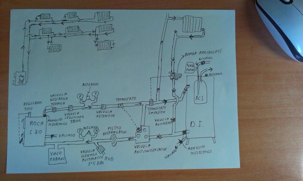

Hola peymar, me alegrado al ver tu respuesta, pensé que nadie lo haría, pues aprovechando tu ofrecimiento y tu dilatada experiencia le voy a hacer algunas preguntas que me generan dudas, primero informarte que la caldera es una Roca L80, y no una 40, no tengo ni manuales ni documentación ninguna de ella, por lo que si dispones de ella, seria genial si pudieses enviármela, con portes a mi cargo.
Las dudas que tengo son:
1- La idea es conectar el deposito (tank in tank 2300 L.) en T (paralelo), ya que entiendo por lo leído tiene mas ventajas que en
serie, pero en verano solo quiero calentar la inercia para tener ACS, entiendo que poniendo una válvula de esfera en la ida de
radiadores, seria suficiente para cerrando, anular los radiadores, y en invierno se abre para darles servicio, o hacerlo en serie,
y salir a radiadores del DI.
2- Las bombas de las válvulas de anticondensación (por ej. Laddomat 21/61) cuando esta la temperatura de la caldera y del
deposito de inercia ya calientes, esta bomba se para, o sigue en funcionamiento todo el tiempo hasta se apague la caldera,
entiendo que si dicha bomba arranca mediante señal de termostato a partir de digamos 60º, como la temperatura va a estar
por cima de esa temperatura, el termostato no parara la bomba, es necesario este encendida la bomba continuamente, o hay
otro mecanismo que la para.
3- La instalación es de cobre, y los radiadores son de fundición, seria interesante colocar manguitos dieléctricos en todos los
casos donde el agua pase del hierro al cobre, incluido la salida de la caldera?.
4- Están bien colocados los termostatos de las dos bombas?
5- Que ocurre si se intercala en la distribución existente de una planta una ida y retorno nuevo para alimentar un radiador nuevo
en una planta inferior, seria posible esto sin alterar ni perjudicar la circulación de lo existente, adjunto croquis.
Bueno, pues estas son mis principales dudas, le adjunto un croquis para me oriente si vamos por el buen camino, para mejorar la eficiencia y durabilidad de la instalación existente, un saludo.

Hola carmen
Una l-80, tengo algo de informacion sobre las caracterisiticas de ese modelo,
Para la parte electrica, tambien tengo algo de documentacion.
Sobre el esquema que me has mandado lo estudire, para ver los pros y los contras.
Los manguitos electroliticos a la salida de la caldera bastaran para evitar electrolisis, en la mayoria del sistema.
Sobre la toma del radiador nuevo hay si que es necesario, en las tomas de las generales, te recomiendo que le pongas de Hierro fundido
pues el mezclar con radiadores si le pones de aluminio, eso si que suele dar mucha corrosion que ni los manguitos electroliticos la evitan.
Estamos en contacto

Por lo que averiguado, si la instalación es de cobre y hierro o aluminio, hay que poner manguitos dieléctricos en todas las conexiones donde el agua circule de hierro/aluminio al cobre para evitar la electrolisis, sin embargo no ocurre cuando el agua va del cobre al hierro/aluminio, es importante poner medios para que el agua no lleve oxigeno, esto nos lo podrán aclarar mejor Peimar y demás foreros entendidos, un saludo.
Re: actualizar caldera roca
Hola carmen
Mejor explicado imposible.
La electrolisis se produce por corrientes galvanicas, debido a la diferente composicion de los materiales, unos actuan de anodo y otro de catodo robandose electrones.
Aunque no es de todo cierto, que solo actua cuando el agua va del hierro al cobre, en la otra direccion tambien actua, lo que pasa que su efecto digamos que es inapreciable en comparacion con la de conexion hierro cobre.
Sin embargo hay que aclarar dos cosas.
El hierro fundido (el de las calderas y algunos radiadores), conexionado a cobre la corrosion es minima o sin tener en cuenta.
El radiador de aluminio cuando se empieza a utilizar y se llena de agua por primera vez se empieza a oxidar internamente, esta oxidacion crea un gas, generalmente se queda en el radiador y de ahi que uno instalacion nueva se deben purgar constatemente durante un tiempo.
Bien pues ese gas es una autentica lima pàra los radiadores de chapa o paneles.
Los de fundido lo aguanta un poco mejor. pero aqui no hay manguitos electroliticos que valgan.
Pues va junto con el agua,
Sobre que el agua no lleve oxigeno es un poco complicado pues el agua es H2O, y al rellenar una instalacion metemos, agua y aparte aire y es a este ultimo por eso no conveniente vaciar el circuito de calefaccion.
Si vas a mezclar demasiado materiales te recomiendo usar manguitos electroliticos
