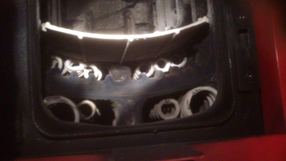

    Hola, he puesto los turburadores que puedes verlos en la pagina de JP Coronel (Coronel Turbuladores), la caldera la compre hace tiempo de segunda mano, el que la había tenido solo la había usado con gasoil, estaba nueva, la compre para poner un quemador para quemar cascara de piña y piñón, el quemador con tolba de toda la vida..... este año pasado me canse del piñón y puse un quemador de pellets Natural Fire Y20 con el cual estoy muy contento, suelo tener la casa a 23º en la planta de abajo y 22º en la planta de arriba en pleno invierno y estoy gastando 1 saco de pellets al día mas o menos (en días crudos si gastaré saco y medio) 175m2 a calentar. Para ser una caldera adaptada a pellets estoy bastante contento.

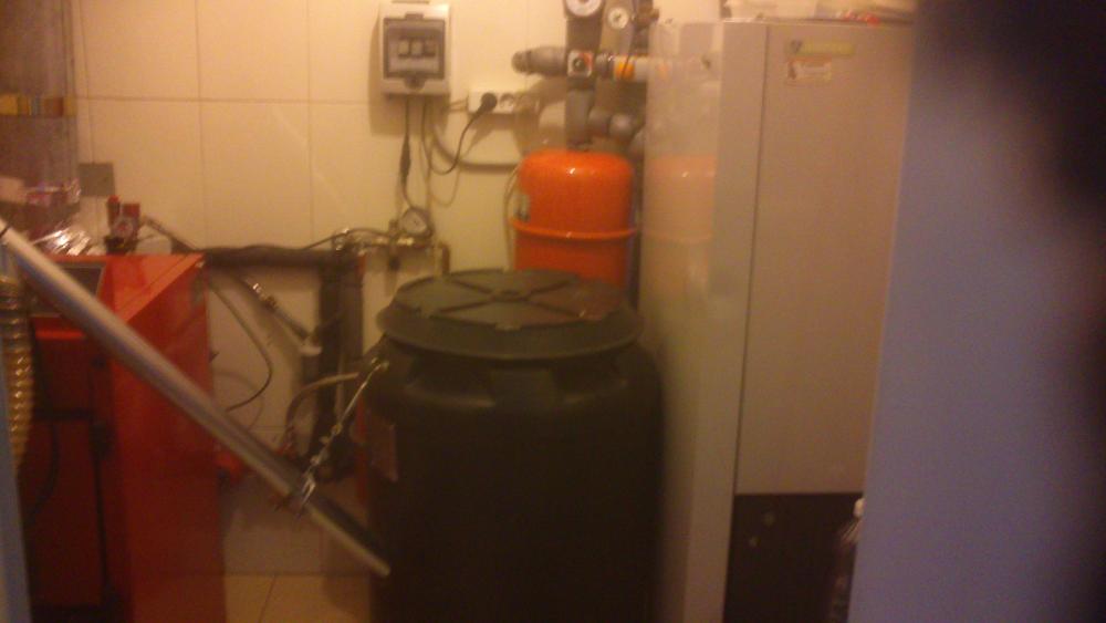

    jeje... hola, No uso leña, tengo un quemador de pellets, lo puse en otro post, estoy usando la marca burpellet, la casa es de dos plantas (180m2), la tengo encendida unas 8 horas a 23º, la casa esta bien aislada y no me baja de 20,5º en pleno invierno en las horas que la tengo apagada.

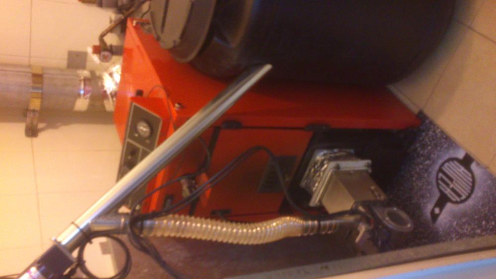

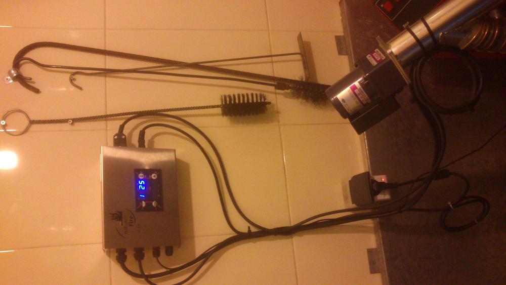

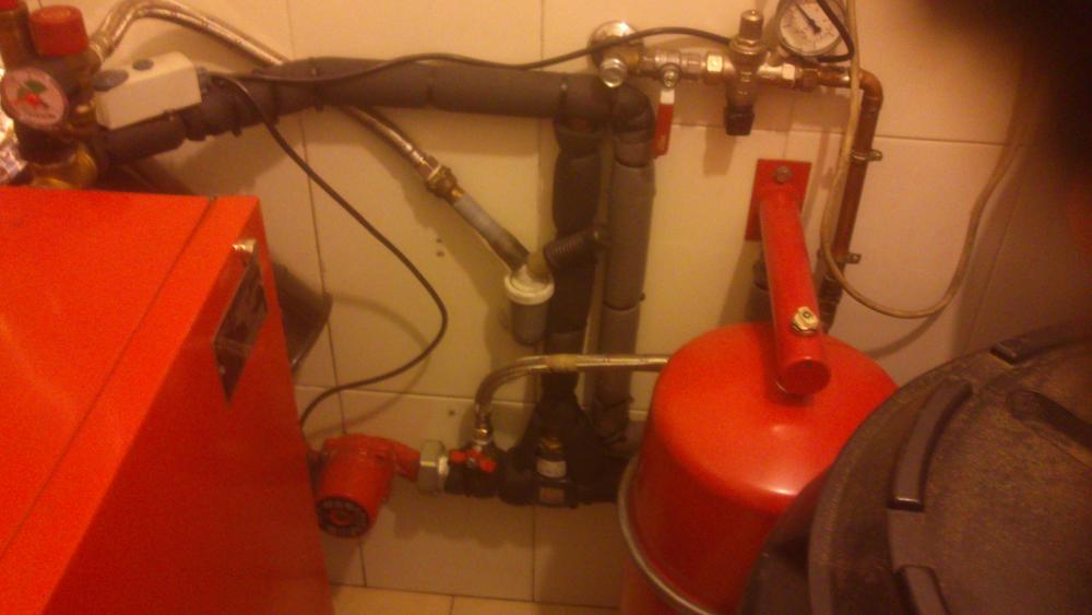

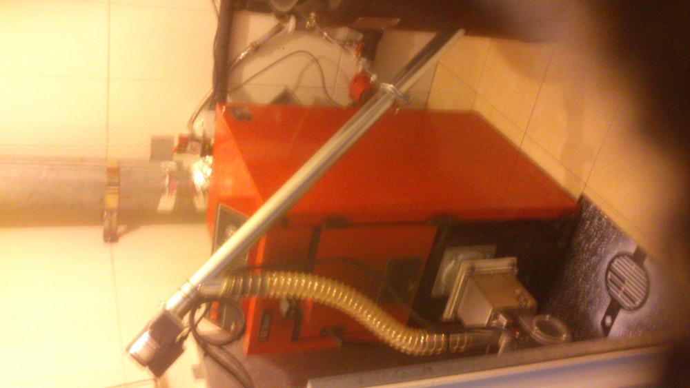

    Hola Erik, estoy muy interesado en la conversión a pellet que has hecho con la P30, te seria muy engorroso subir alguna foto de tu instalacion??. Gracias.
    Saludos para tod@s.
    Hola, es una instalacion normal y corriente, no tiene nada del otro mundo.... aqui pongo unas fotos mas o menos.....actualizar caldera roca-dsc_0268.jpgactualizar caldera roca-dsc_0267.jpgactualizar caldera roca-dsc_0266.jpgactualizar caldera roca-dsc_0262.jpgactualizar caldera roca-dsc_0261.jpgactualizar caldera roca-att_1420569041776_dsc_0234.jpg

    Gracias Erik, ya veo los turbuladores...
