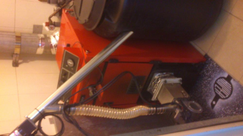

Hola Peymar, veo que tienes bastante experiencia en las Roca p30, quería consultarte sobre el diámetro de chimenea para esta caldera con un quemador de pellets. Tengo una P30 de 6 elementos con un quemador NaturalFire y20, el diámetro de la chimenea es de 175, el tiro esta bien y el regulador que tiene detrás le tengo casi al mínimo, mi pregunta es, ¿ puedo reducir el diámetro de la chimenea a 125 (por ejemplo) para no perder mucho por la chimenea? tengo puesto unos turbuladores y me están saliendo los humos mas o menos a 130º.

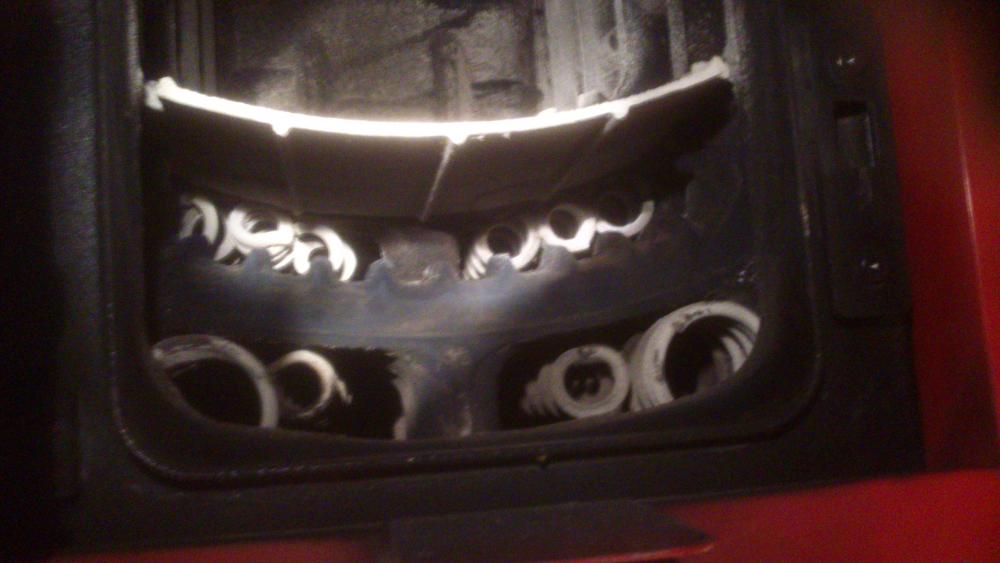

Hola, he puesto los turburadores que puedes verlos en la pagina de JP Coronel (Coronel Turbuladores), la caldera la compre hace tiempo de segunda mano, el que la había tenido solo la había usado con gasoil, estaba nueva, la compre para poner un quemador para quemar cascara de piña y piñón, el quemador con tolba de toda la vida..... este año pasado me canse del piñón y puse un quemador de pellets Natural Fire Y20 con el cual estoy muy contento, suelo tener la casa a 23º en la planta de abajo y 22º en la planta de arriba en pleno invierno y estoy gastando 1 saco de pellets al día mas o menos (en días crudos si gastaré saco y medio) 175m2 a calentar. Para ser una caldera adaptada a pellets estoy bastante contento.

Hola, en el consumo no me he dado mucha cuenta de la diferencia, donde mas lo he notado es que ha bajado la temperatura en la salida de humos y que me coge antes la temperatura en la caldera... El modelo exacto ahora no lo recuerdo, pero les dices el modelo de la caldera que tienes y ellos ya saben que diámetro tienen que tener, luego cuando los tengas en casa solo tienes que cortarles a la medida del largo de tu caldera.

jeje... hola, No uso leña, tengo un quemador de pellets, lo puse en otro post, estoy usando la marca burpellet, la casa es de dos plantas (180m2), la tengo encendida unas 8 horas a 23º, la casa esta bien aislada y no me baja de 20,5º en pleno invierno en las horas que la tengo apagada.

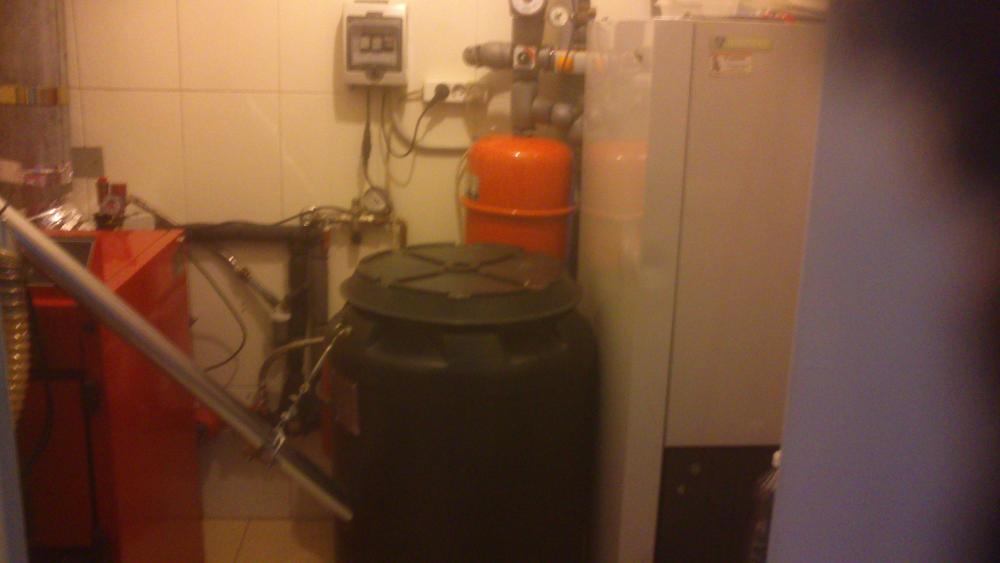

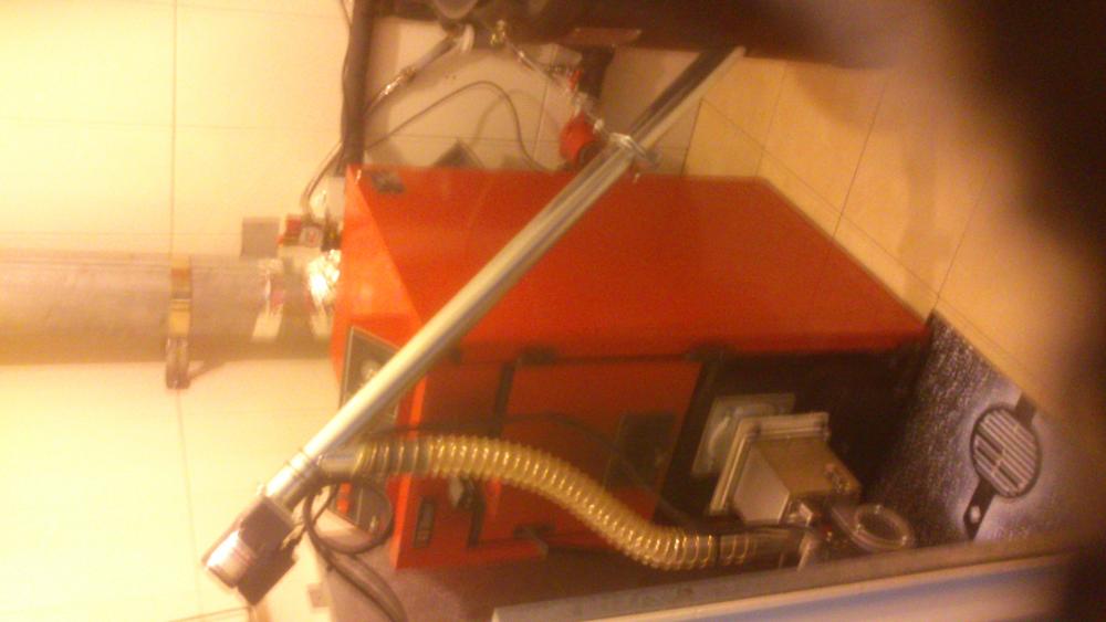

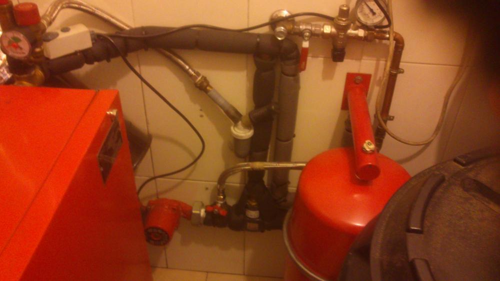

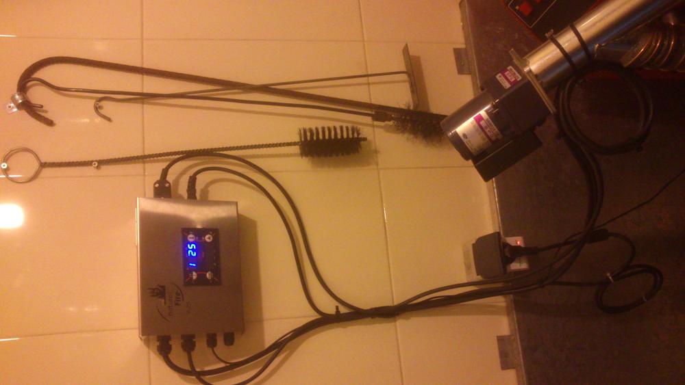

Hola Erik, estoy muy interesado en la conversión a pellet que has hecho con la P30, te seria muy engorroso subir alguna foto de tu instalacion??. Gracias.
Saludos para tod@s.
6 Archivos adjunto(s)
Re: actualizar caldera roca
cacuaca
Saludos para tod@s.
Hola, es una instalacion normal y corriente, no tiene nada del otro mundo.... aqui pongo unas fotos mas o menos.....Archivo adjunto 12846Archivo adjunto 12845Archivo adjunto 12847Archivo adjunto 12848Archivo adjunto 12849Archivo adjunto 12850
Gracias Erik, ya veo los turbuladores...

Erik, muchísimas gracias por las fotos, me son muy útiles.
